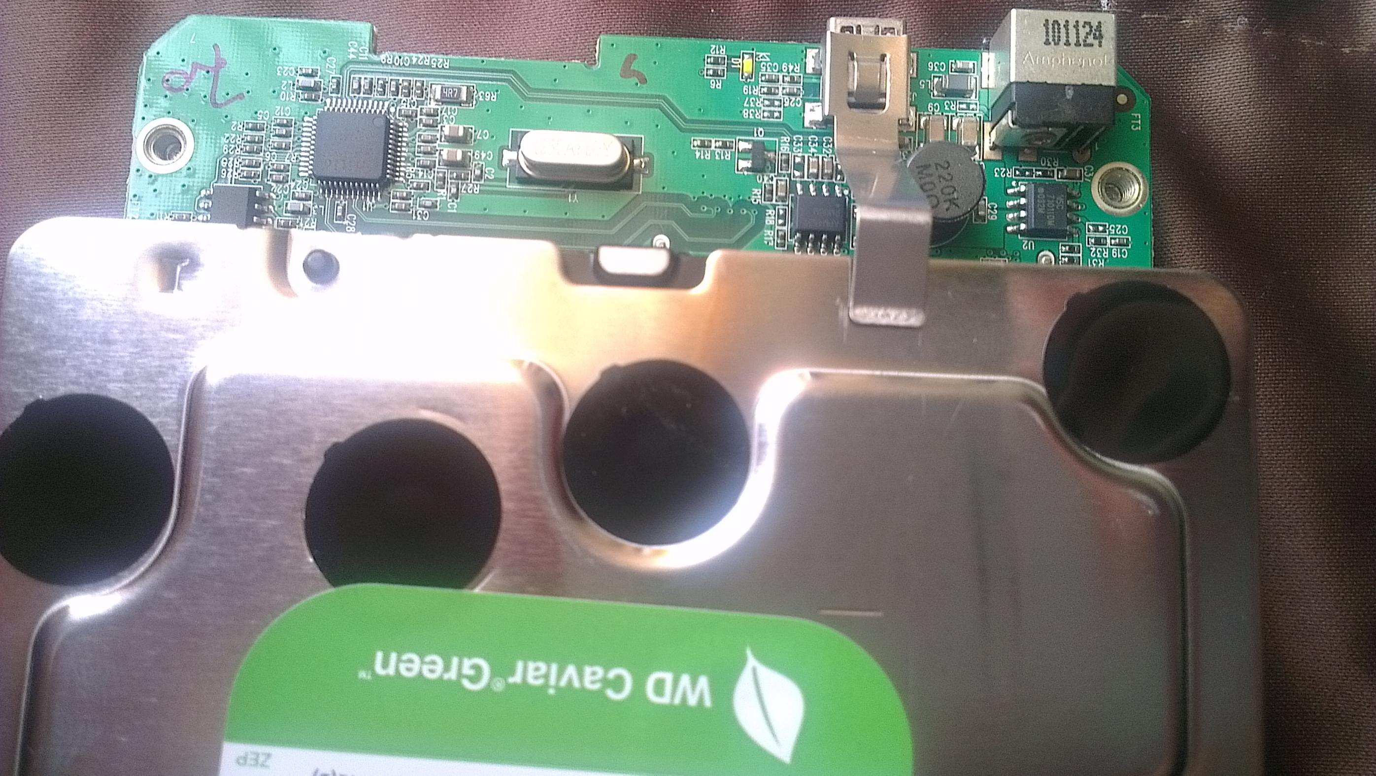

Bei mir sieht das so aus und da ist ne 70 drauf (warum auch immer).
Mach mal ein Bild direkte draufsicht von hinten, vieleicht ist das nur gesteckt.
Und logisch das da was anderes bei dir steht, auf den Bildern oben ist ne 2,5" HDD vermute ich.

Natürlich ist das nur draufgesteckt. Wozu sonst der Massebügel.
Das ist doch gar nicht das Problem. Abgebaut und intern eingebaut = kein Problem. Interne ins WD Gehäuse eingebaut und er nimmt nicht die Festplatte an.
Einbau und Ausbau ganz einfach (nur abziehen und dranstecken) nur erkennt er die nicht. Sie startet und alles nur kein Zugriff.

Mir ist kein Weg bekannt, das zu ändern. Der USB-SATA Kontroller auf der Zusatzplatine ist zugleich ein Dongle, der nicht WD Platten ignoriert.
Ich hab da an einen Flash gedacht aber ich find echt gar nichts dazu :(
