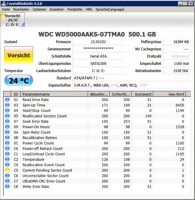

und zwar unter aktuell schwebende sektoren (c5) wert 200. speccy zb. zeigt nichts, das wd-tool stoppt den quick-test bei nach 8sek und sagt: "failed read test element ... smart self-test did not complete" - muß ich mir sorgen machen? die platte hat 1500 stunden drauf ...

etheReal schrieb:
200 schwebende Sektoren sind schon relativ viel,
Das wird der "Current Value" sein und nicht der "Raw Value".
@ed_lumen
Mach doch bitte mal einen Screenshot vom Crystal Disk Info Fenster.
Stelle CDI aber bitte vor dem Screenshot unbedingt von Hex auf Dec um (Menüleiste: Optionen -> Erweiterte Optionen -> Hex-Wert -> 10 [DEC]) und setze im Sprache(Language)-Menü das Häkchen bei "S.M.A.R.T. Infos auf Englisch". Falls du die Seriennummer der Platte nicht veröffentlichen möchtest, kannst du sie in Crystal Disk Info unkenntlich machen lassen (Menüleiste: Optionen -> Seriennummer verstecken). Das erspart dir das manuelle Schwärzen.

ihr seid sowas von klasse! bitteschön: - was sagt ihr?
