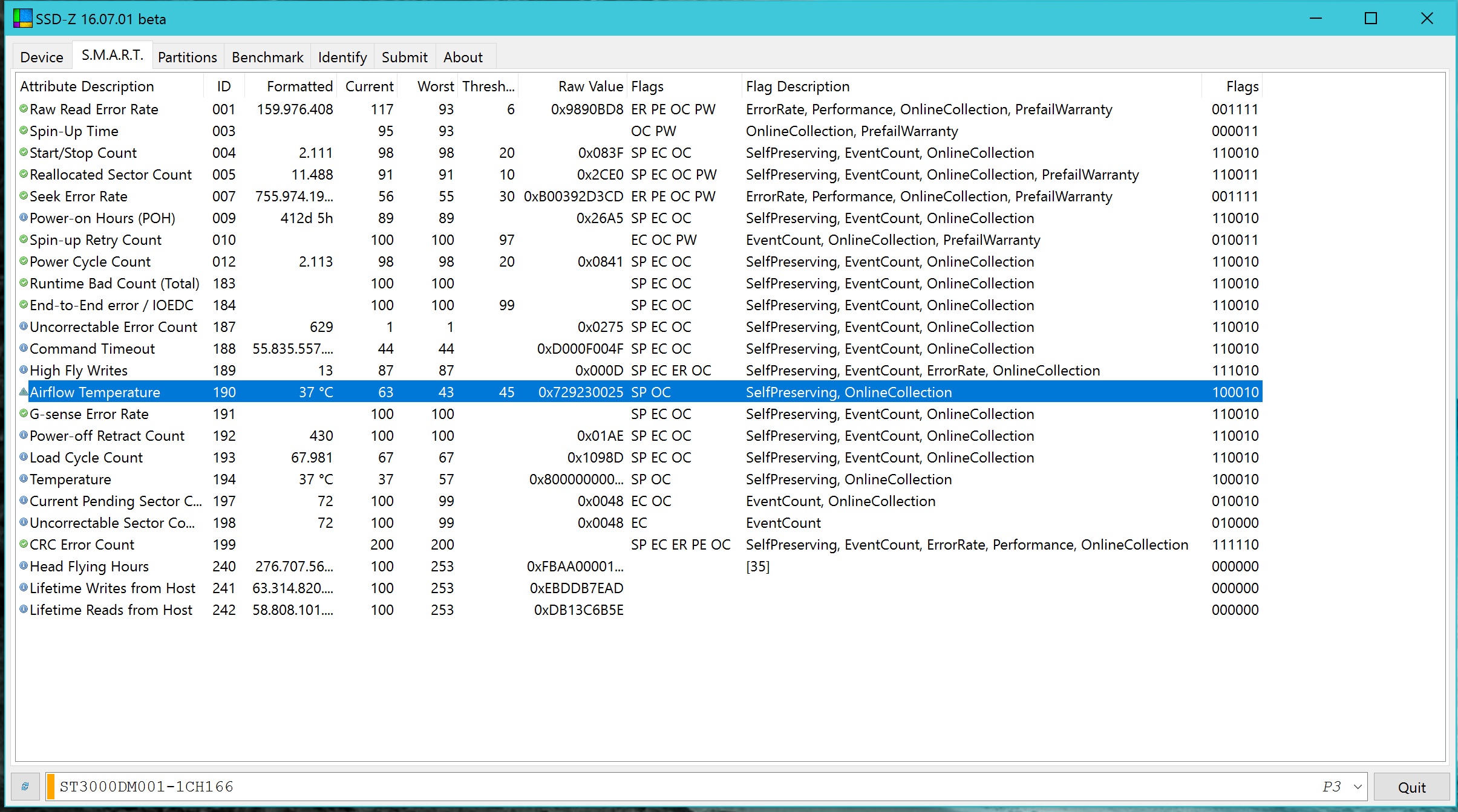

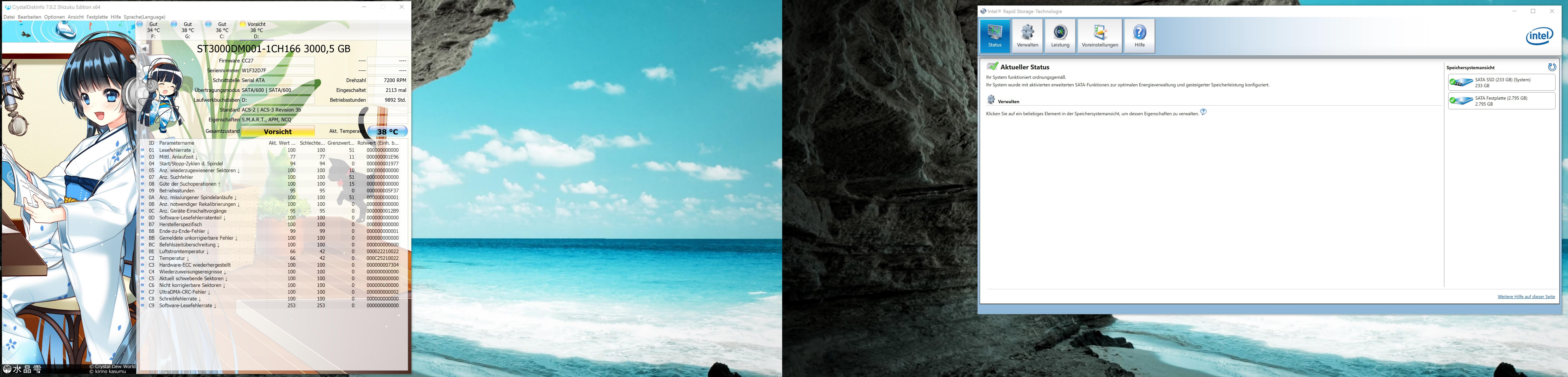

Guten Tag,
auf dem Bild gut zu erkennen, sieht man die Festplatte mit einer Warnmeldung.
In Spielen hab ich leichte lags, weil die Festplatte 100% ausgelastet ist. Das passiert aber nur ganz selten ist aber störend.
Wenn ich Programme wie HWMonitor im Hintergrund laufen lasse, während ich spiele, lagt es permanent.
Hat jemand eine Idee was mit der Festplatte nicht in Ordnung ist?
Ich benutze Sie für einige Spiele, weil nicht alle auf die SSD passen.
Ich musste sogar die Intel Rapid Storage Technologie installieren, weil die Festplatte vorher nicht gefunden wurde unter CrystalDiskInfo. Es werden auch nicht alle Festplatten angezeigt unter Rapid Storage, was mich zum teil verwundert.
Und was mir auch aufgefallen ist, wenn man die Festplatte bei Crystal auswählt, dauert es recht lange so zirka 5-10 Sekunden bis sie erkannt wird. Außerdem werden dann nicht alle Infos angezeigt, erst nach 3-5 mal drauf drücken auf die Festplatte kommen so langsam die Informationen. Manchmal wird auch gar nix angezeigt.
SSD Z zeigt auch ein Achtungszeichen unter Airflow an.

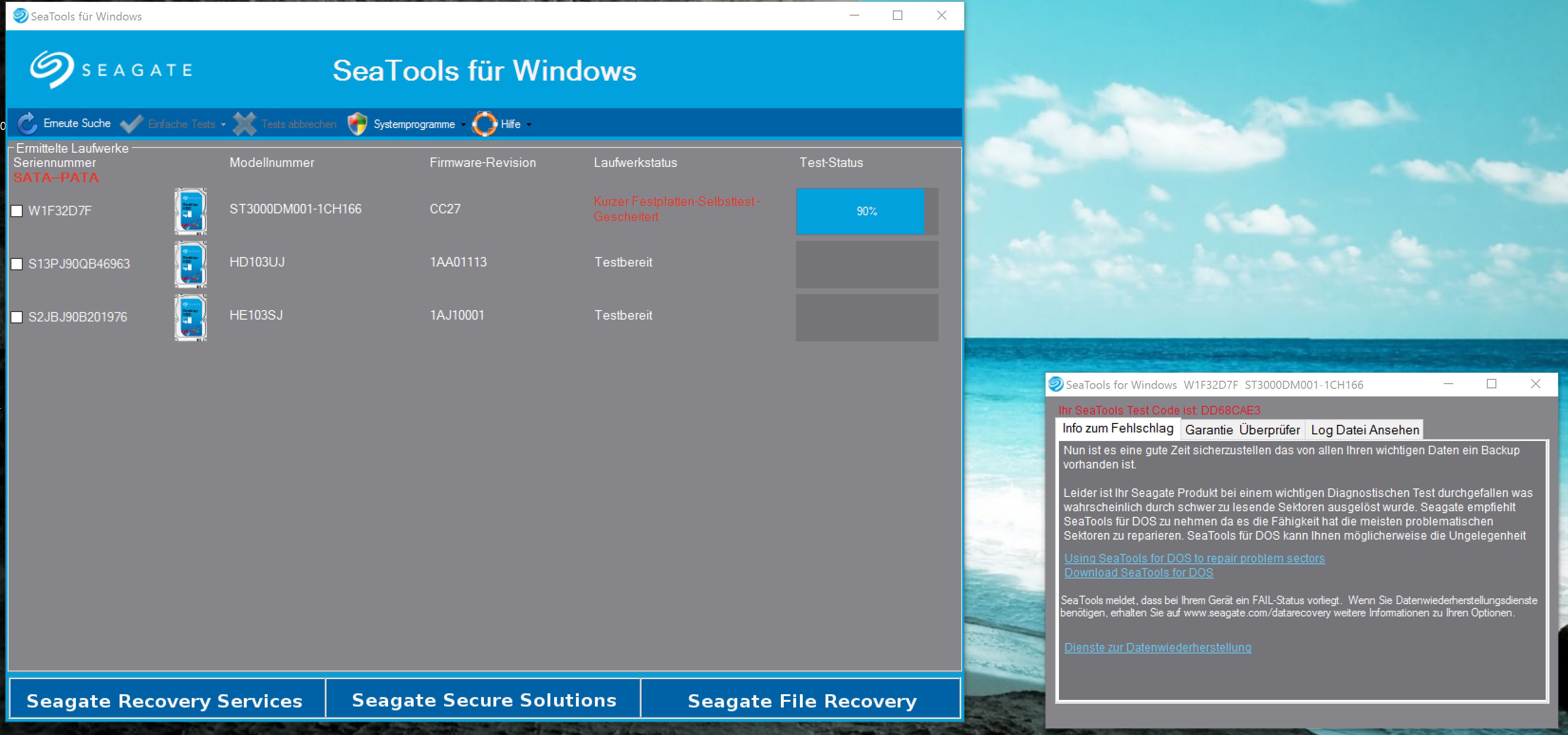

Hier noch ein Bild, das zeigt was das Seatool anzeigt.
Ich glaube die Festplatte ist kaputt, mir wird empfohlen ein DOS Test zu machen, laut Programm.

ca. 9.900 Betriebsstunden, ca. 2.100 Mal eingeschaltet.
Wie lange hast Du die Platte schon?
Firmware-Update
wird nicht mehr viel bringen, da der SMART-Schnelltest schon nicht mehr klappt.
Am besten Backup machen und neue Platte kaufen.

--------------- SeaTools for Windows v1.4.0.4 ---------------
15.08.2016 07:53:35
Modellnummer: ST3000DM001-1CH166
Seriennummer: W1F32D7F
Firmware-Revision: CC27
SMART - Gestartet 15.08.2016 07:53:35
SMART - Bestanden 15.08.2016 07:53:41
Kurzer Festplatten-Selbsttest - Gestartet 15.08.2016 07:54:31
Kurzer Festplatten-Selbsttest - Gescheitert 15.08.2016 07:59:22
SeaTools Test Code: DD68CAE3
Das stand noch dazu beim Test
