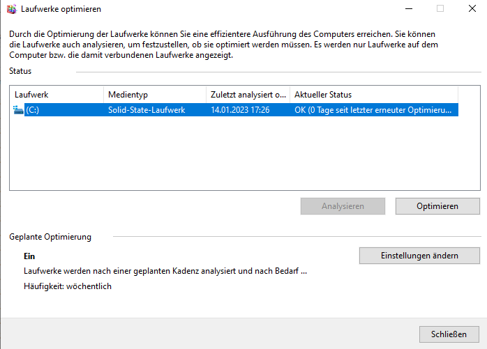

Was mir jetzt an dem Screenshot auffällt und euch vermutlich auch, die zweite Disk wird nicht bei der Laufwerksoptimierung angezeigt.
Ich habe beide Disks verschlüsselt. Die andere ist derzeit nicht eingebunden. Soweit ich weiß ist nur der Start des Betriebssystems langsamer mit Verschlüsselung als ohne, aber danach im Betrieb sollte alles normal sein.
PS C:\windows\system32> fsutil behavior query DisableDeleteNotify
NTFS DisableDeleteNotify = 0 (Deaktiviert)
ReFS DisableDeleteNotify = 0 (Deaktiviert)

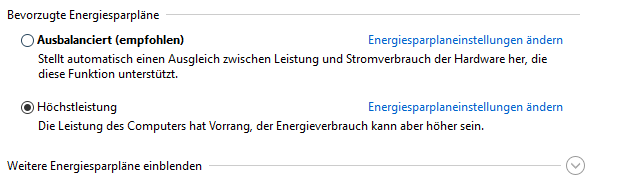

Energiesparplan steht immer auf Höchstleistung.

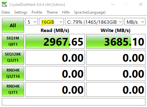

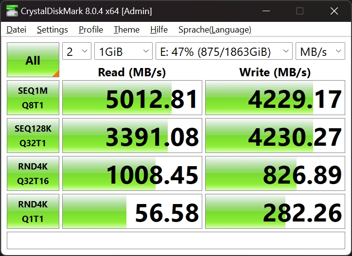

Also ich werde da echt nicht schlau draus. Der Test mit mehr als 1GB ist sogar noch schlechter.

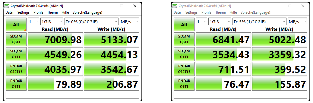

Hier hat zb auch jemand performanceeinbußen, hauptsächlich bei den 4K Werten
Sidechain schrieb:Ich habe heute meine 980 Pro 2TB softwareseitig per Bitlocker verschlüsselt und massive Leistungseinbußen festgestellt. Handelt es sich bei deinem Screenshot um Veracrypt oder Bitlocker?
Hier mal meine Ergebnisse zum Vergleich (links ohne und rechts mit Bitlocker):
Auf dem Bild handelt es sich um eine 20GB große Testpartition aber die Ergebnisse sind auch bei einer Full Disk Encryption ebenfalls nahezu identisch.

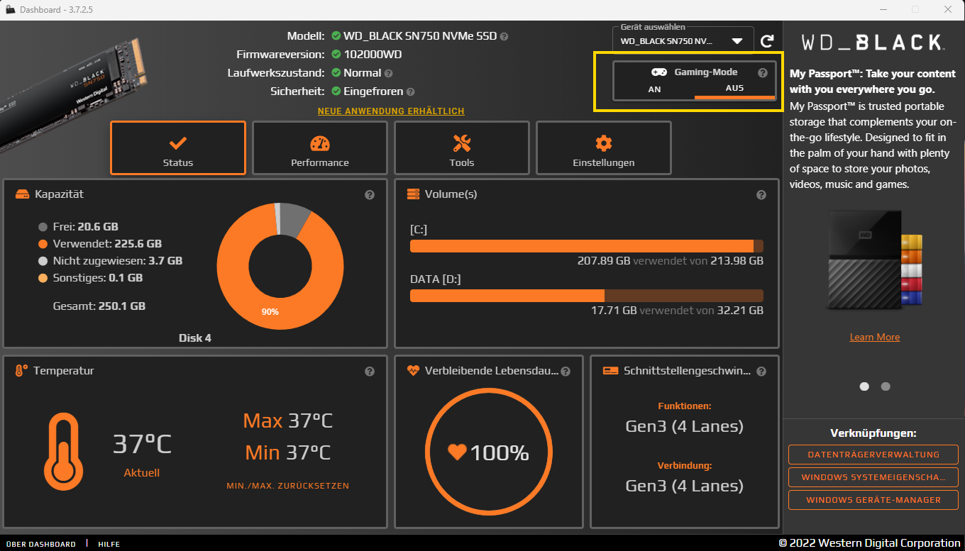

Gamingmode bei ner SSD
liest die dann plötzlich schneller daten?
find ich Blödsinn. Die soll immer perfekt laufen.

Der Gaming Mode hat für den Test ebenfalls keinen Unterschied gebracht.

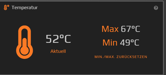

Eventuell ist es auch Temperatur abhängig was die Disk leistet.
Sind das denn normale Werte? Macht ein Heatsink für die NVME Sinn? Falls ja, könnt ihr einen passenden empfehlen?
