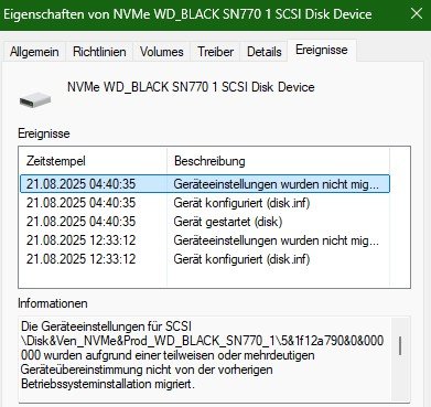

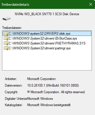

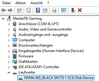

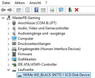

Die WD Black läuft ohne Probleme, hat eine normale Geschwindigkeit, aber wird nicht als SSD erkannt und wird deshalb auch nicht vom Dashboard erkannt. Im Gerätemanager steht NvMe WD Black SN770 ScSi Disk Device.
Ich das OS von meiner alten NVMe SSD Samsung 970 mit 250 GB auf die WD Black geklont.
Der PC ist ohne Probleme mit der neuen M.2 gestartet.
Meine Frage ist: wo liegt das Problem? Bei Windows, oder beim Bios? Oder bei mir :/ ?
Wenn noch Informationen gebraucht werden, dann sagt es mir

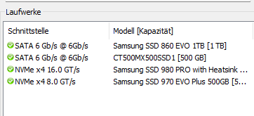

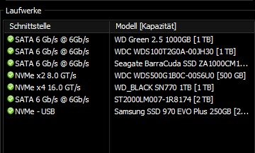

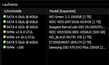

Mach doch mal einen Screenshot mit HardwareInfo.

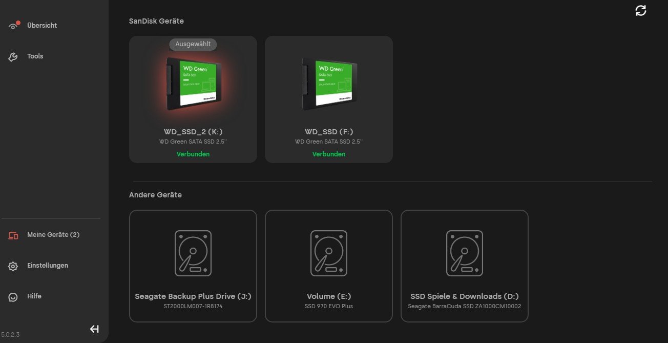

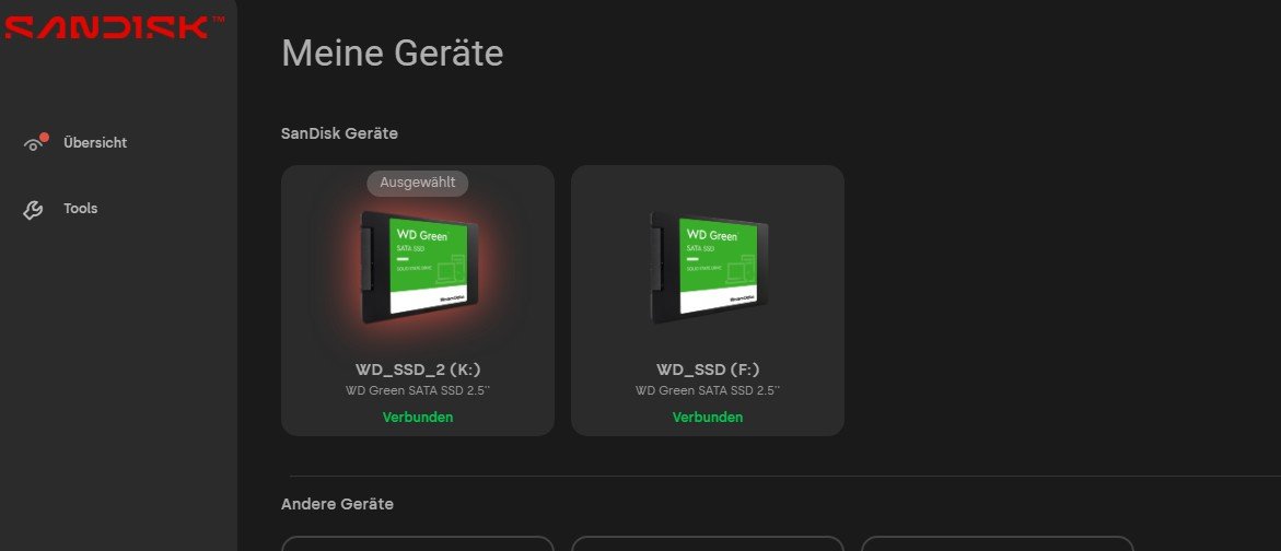

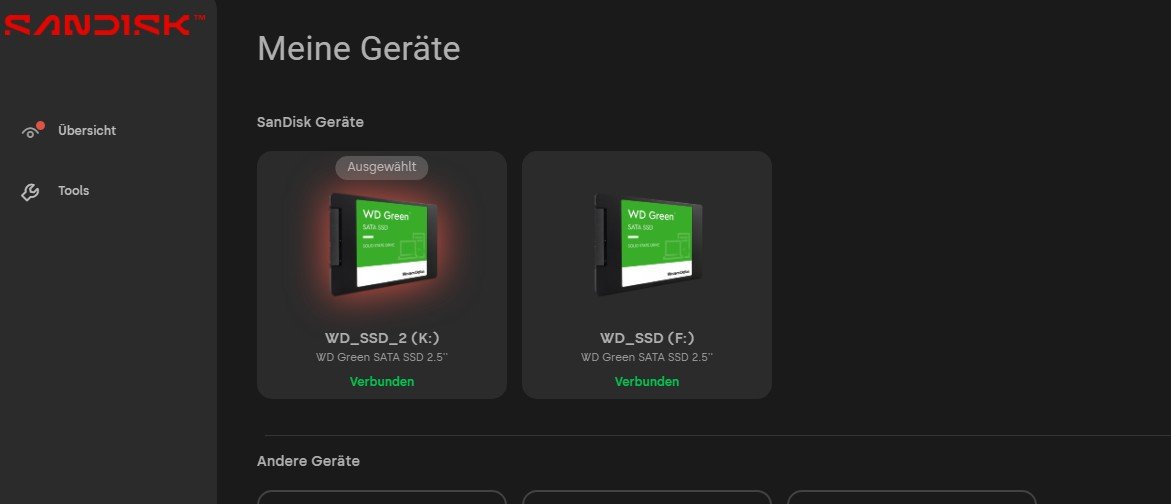

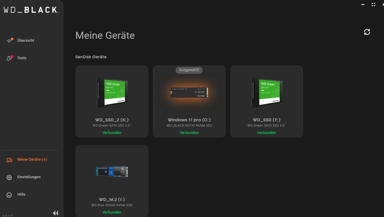

Sandisk Dashboard
Es werden nur die beiden wd green SSD angezeigt

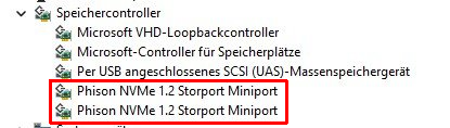

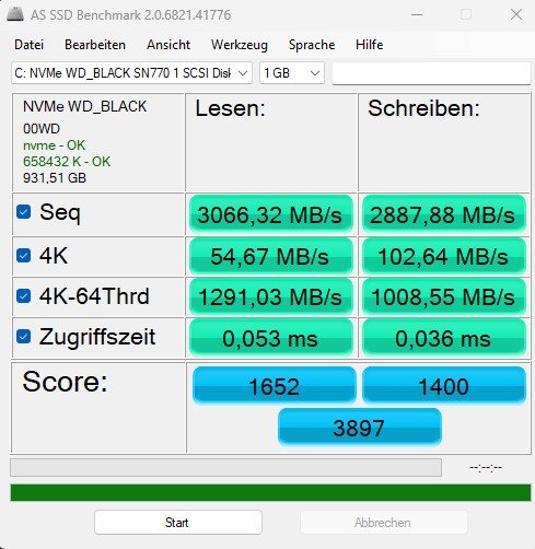

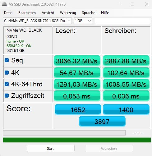

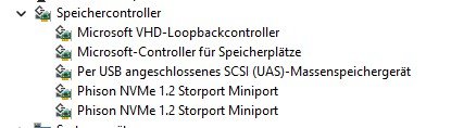

Fusionator schrieb:
Klappe mal im Gerätemanager die Speichercontroller auf. Oder starte mal AS SSD und schau, welcher Treiber für das jeweilige Laufwerk da gelistet wird (in dem Fall die VW Black
meinst du das?
Hab ich da tatsächlich VW Black geschrieben? 🤦‍♂️ :D
fbcrossos schrieb:
Nein für GM
und ja für AS SSD.

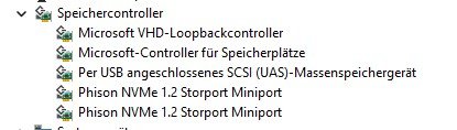

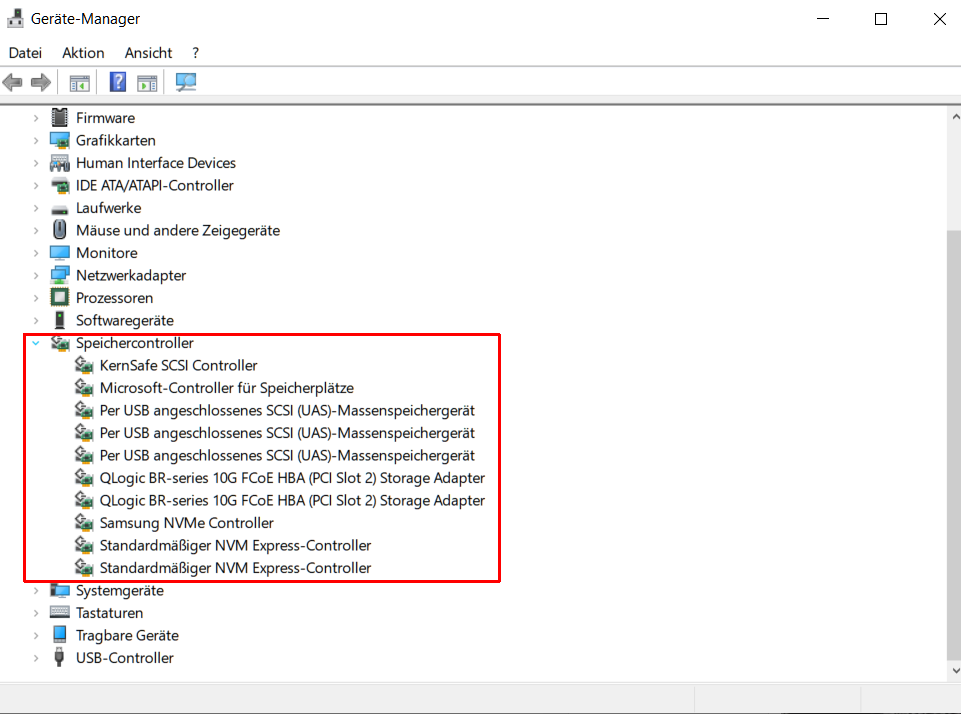

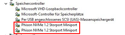

Aber ich vermute mal stark, dass du irgendeinen extra Treiber für NVME installiert hast, den bei mir wird z.B, eine Micron NVME mit dem regulären Windows stornvme betrieben, was bei dir ja nicht der Fall ist.
Da hast du doch im Prinzip deine Antwort.
Was fällt da im vergleich zu meinem Screenshot auf?
Ein fremder Treiber, wodurch das SanDisk Dashboard eben ihre eigenen SSDs nicht erkennen.
Wie kommt dieser Phison Treiber ins System?
Du hast den "Phison NVMe 1.2 Storport Miniport" Treiber drauf, deinstalliere den mal und nutze den StorNVME von Microsoft.

das ist eine gute Frage.
Ich habe noch keine Treiber installiert.
Kommen die von der alten Samsung 970?
Ich konnte noch keine Treiber installieren, da das nur über das Dashbord geht

@IDontWantAName leider ändert sich da nichts. Es wird immer wieder der selbe Treiber installiert

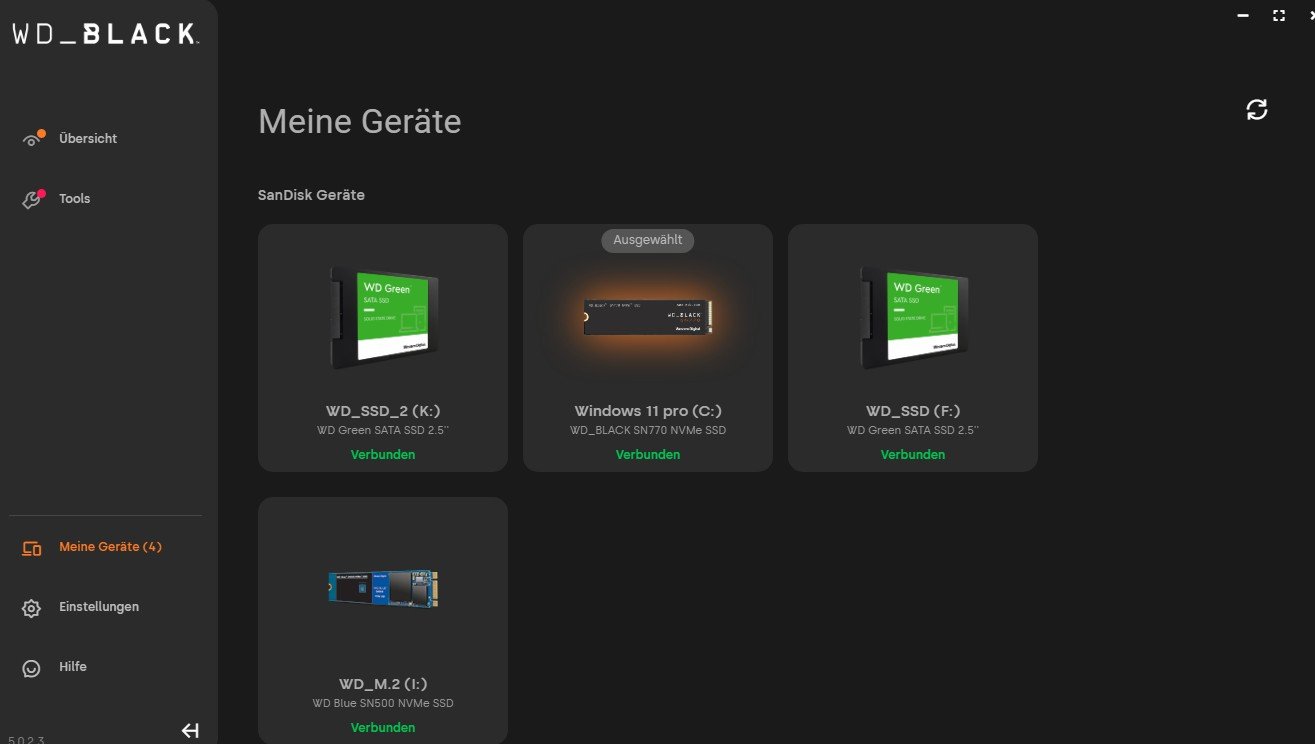

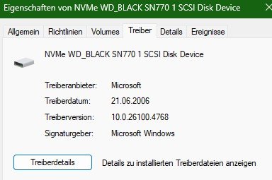

Eure Ideen haben haben mir weiter geholfen und mich in die richtige Richtung gelenkt.
Jetzt funktioniert es wieder einwandfrei.
Ich danke euch allen die mir mit ihren Ideen helfen wollten.
Ich kann euch garnicht sagen wie glücklich ich bin das es jetzt funktioniert.
Nur deinstallieren ging nicht, ich musste den Treiber selbst suchen.
Irgendwann unbewusst schon. Ohne Zutun kommen solche Treiber nicht ins System.
Samsung hat auch einen eigenen Treiber (secnvme), der aber nur für Samsung SSDs aktiv ist.
Den kann man nur über den GM oder commandline entfernen.
Edit: Bezeichnung des Samsung Treibers korrigiert.
Samsung hat auch einen eigenen Treiber (cecnvme), der aber nur für Samsung SSDs aktiv ist.
Ja sicherlich, kann mich aber beim besten Willen nicht daran erinnern wann das gewesen sein soll.
Den Phisontreiber habe ich auch nicht deinstalliert, das ging ja nicht, sondern durch den stornvne.sys Treiber ersetzt.
Da steht deinstallieren, aber das ist irreführend.
