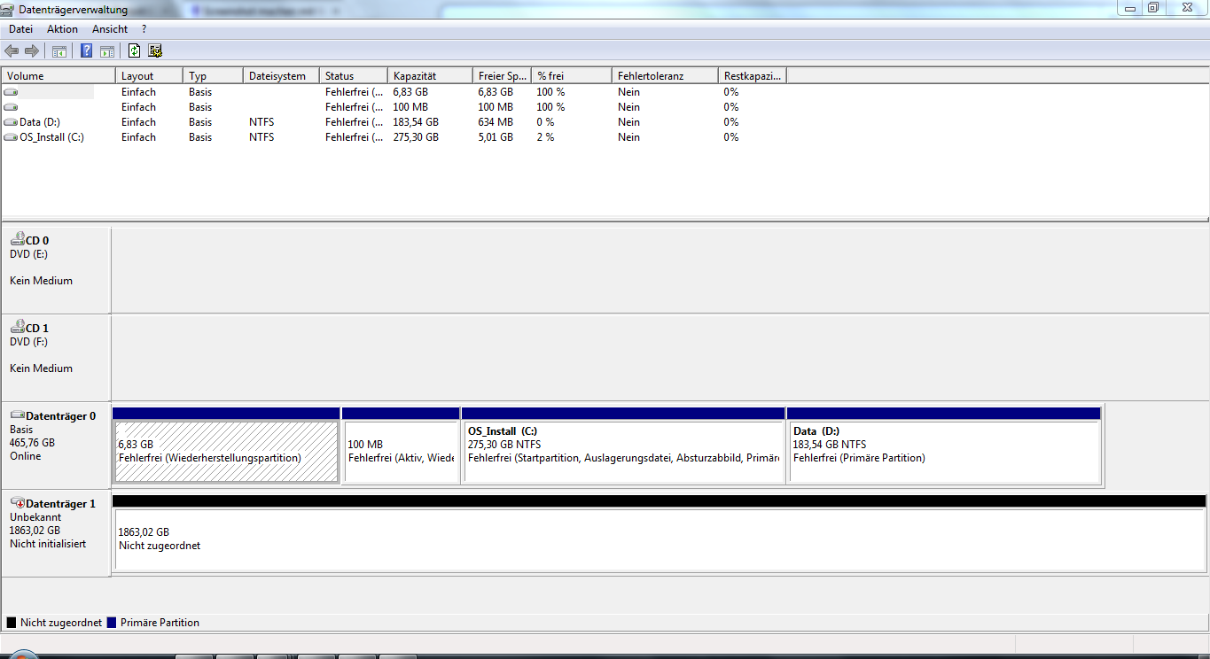

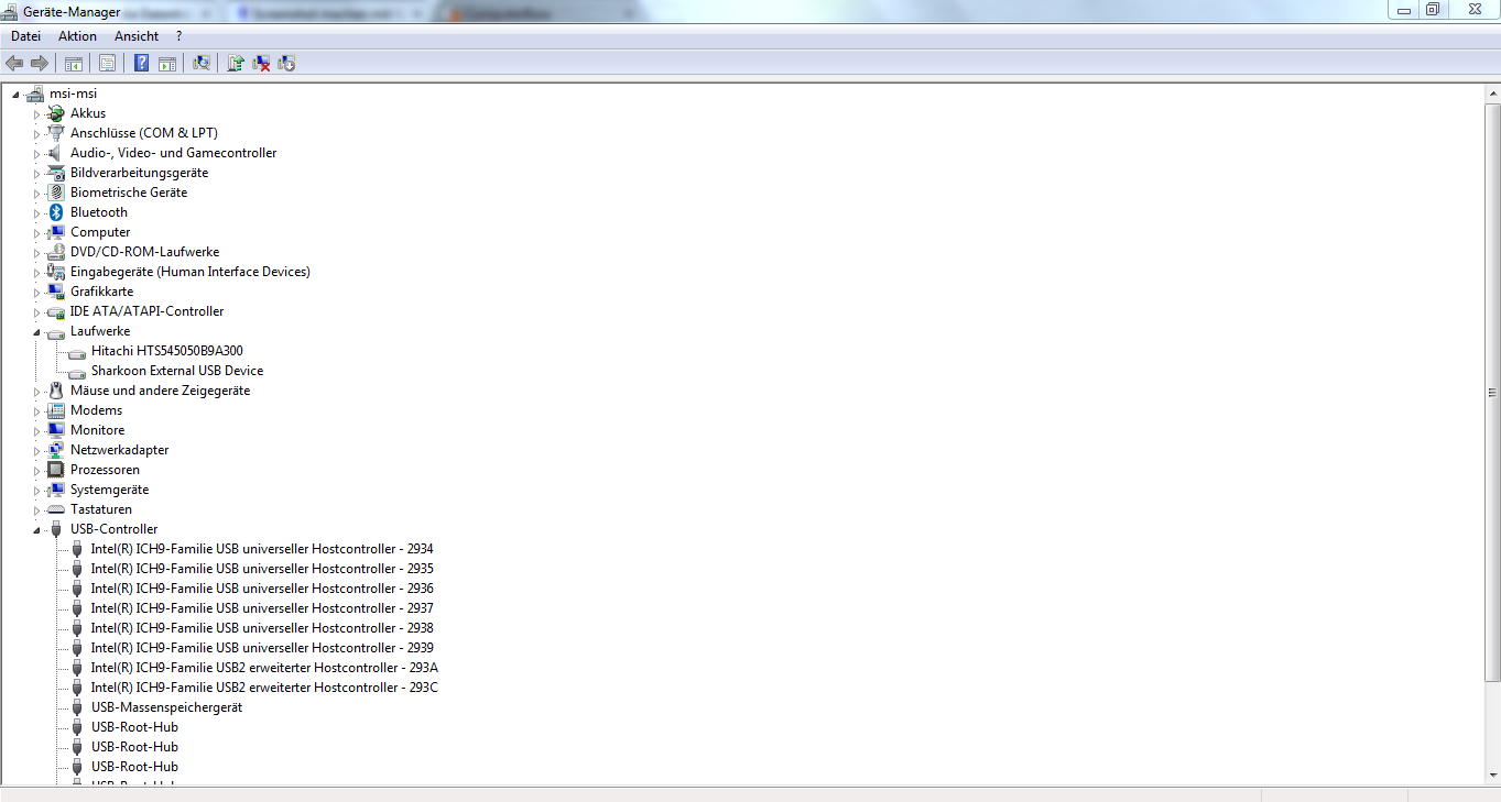

Schau doch bitte mal in der Datenträgerverwaltung nach, was dort angezeigt wird, wenn die Platte angeschlossen ist. Mach am besten ein Screenshot und stell es hier rein.
So, bittesehr, hier Screenshots von Gerätemanager und Datenträgerverwaltung: :)

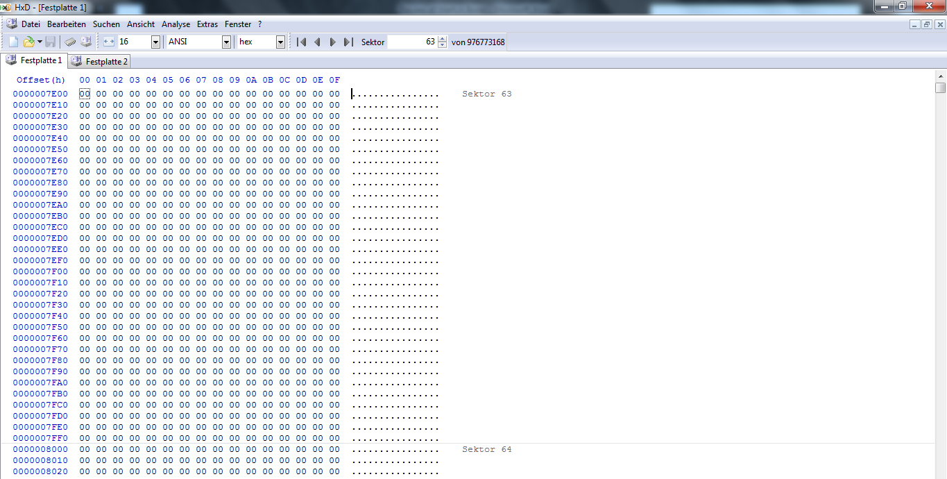

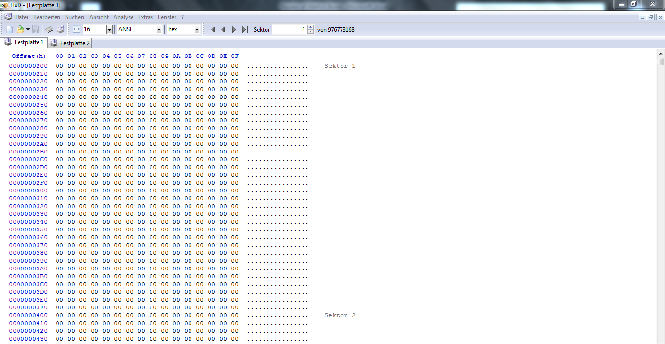

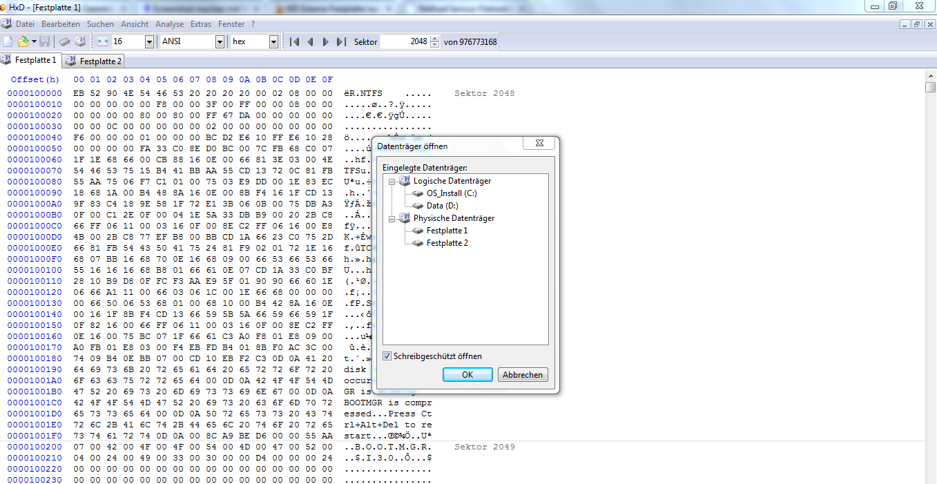

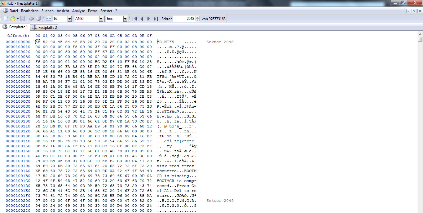

Und damit kommen wir zum nächsten Problem von Western Digital: der Hersteller verbaut fast ausschließlich USB/SATA-Controller mit Hardwareverschlüsselung. Wenn du auf Nummer sicher gehen willst, ob das bei deiner HDD der Fall ist, dann lade dir mal HxD herunter, öffne die HDD unter "Extras" -> "Open disk..." und mach einen Screenshot von Sektor 1, 63 und 2048.
So, ich hoffe ich hab die richtige platte erwischt... (da waren zwei zur Auswahl unter Physische datenträger, siehe screenshot)
:rolleyes:
Ich denke, dass die WD Platte 1 ist...
Hier die Sektoren 1, 63, 2048

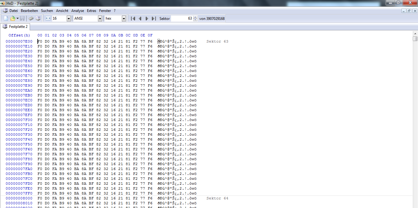

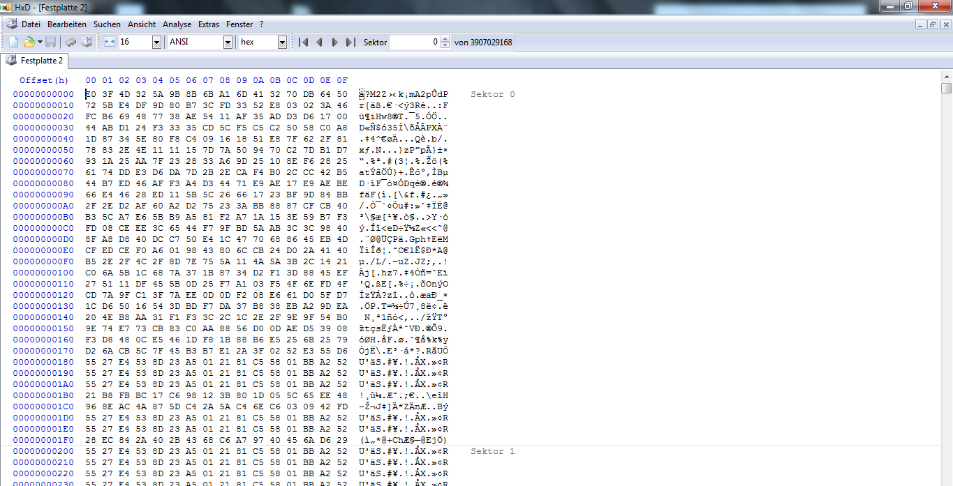

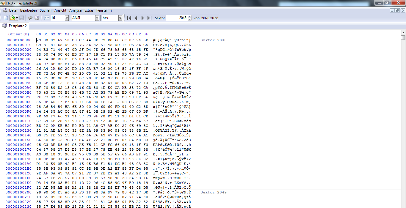

Die aktuell ausgewählt Festplatte hat ca. 500GB - passt nicht ganz mit WD20EARX zusammen. Probier das ganze nochmal mit Festplatte 2 - allerdings mit den Sektoren 0, 63 und 2048 (war ein Fehler von mir).
Okay, hier bitte Platte 2 :)
Ja, die Platte 1 wird wohl meine andere EXterne (320GB) gewesen sein...
Das sind jetzt 2TB, aber die Daten sind wie befürchtet verschlüsselt. Lies dir mal das hier durch, möglicherweise funktioniert der Ansatz auch mit deiner HDD.

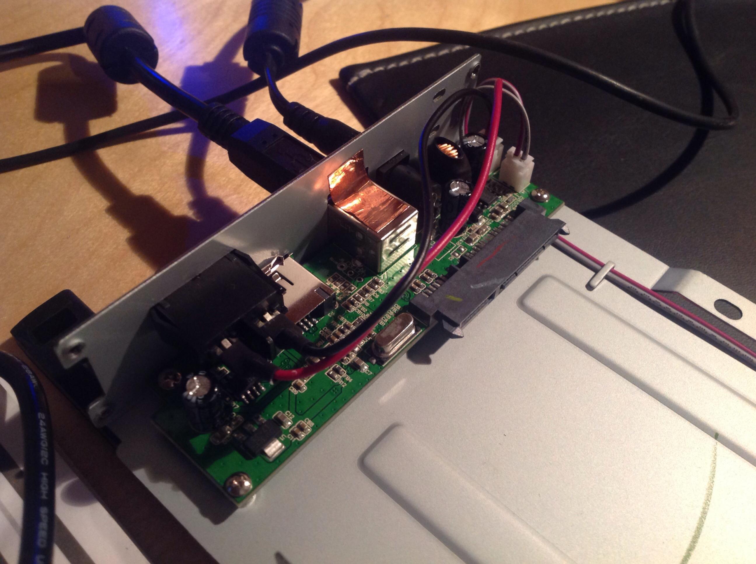

image.jpgimage.jpgPuuhh, das schaut ja schlimmer aus als gedacht! :(
Ich hab mir den Thread durchgelesen und glaub, dass das
für erfahrene Leute durchaus machbar ist, aber gibts keine
einfachere Lösung?? Ich bin froh wenn ich einen Computer richtig verkabeln kann :D
Außerdem, bezieht sich dieser Lösungsansatz nicht auf die Reperatur
des Controllers und nicht der Platte selbst? Ich hab hier vor mir die
ausgebaute Platte liegen und wüsste nicht, wo man da so einen USB Controller
anbringen sollte :freak:
Allerdings hat der controller, den ich von der Platte abgezogen habe (beim Ausbau
aus dem Gehäuse) eine ähnliche Produktnummer wie der von team_snowden... :freak:
CrankCrack schrieb:
Ich hab mir den Thread durchgelesen und glaub, dass das für erfahrene Leute durchaus machbar ist, aber gibts keine einfachere Lösung??
Ich hätte es eigentlich nicht für möglich gehalten, dass man mit einem simplen Tausch des Controllers die Verschlüsselung aufheben kann - von daher ist der Ansatz wohl das einfachste, was du bekommen kannst.
CrankCrack schrieb:
Ich hab hier vor mir die ausgebaute Platte liegen und wüsste nicht, wo man da so einen USB Controller anbringen sollte
Der USB-Controller ist genau die Platine, die du fotografiert hast: allerdings kann ich in deinem Foto keine Produktnummer erkennen, diese sollte eigentlich irgendwo auf der Platine vermerkt sein. Der Lösungsansatz ist eigentlich ganz einfach - du brauchst einen Controller mit der gleichen Produktnummer aus einem Western Digital Gehäuse, möglicherweise passt sogar der Controller von team_snowden (laut seinem letzten Beitrag stellt er diesen für Datenrettungszwecke zur Verfügung). Sollte dieser nicht passen, dann wird es deutlich schwieriger - bei eBay schreiben die wenigsten die Produktnummern der Bauteile innerhalb einer externen HDD in die Artikelbeschreibung: hier könntest du nur versuchen, eine baugleiche HDD zu bekommen, in der Hoffnung, dass der gleiche Controller verbaut ist.
