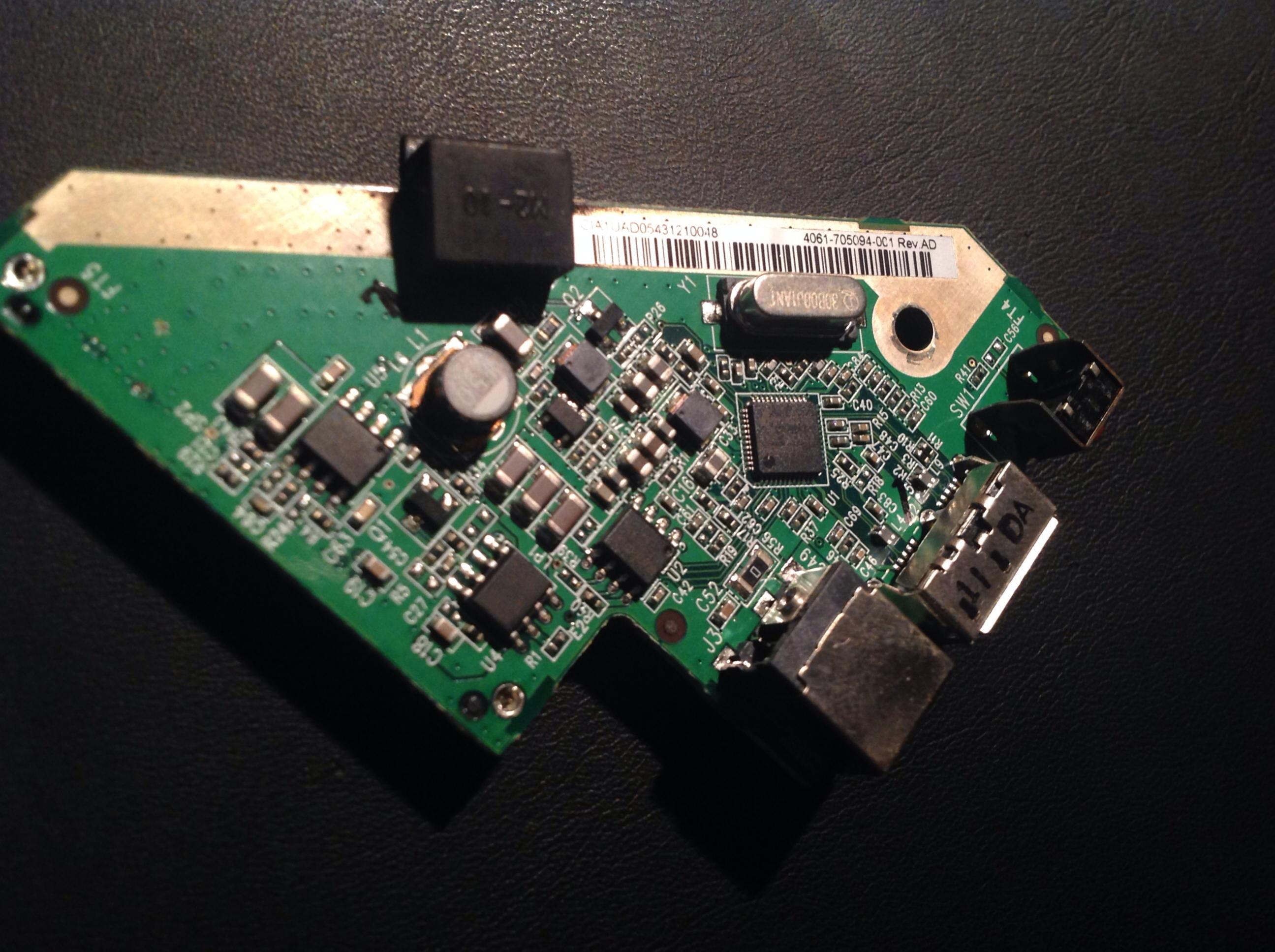

sorry, falsches Foto: das erste war von der neuen Sharkoon-Platine

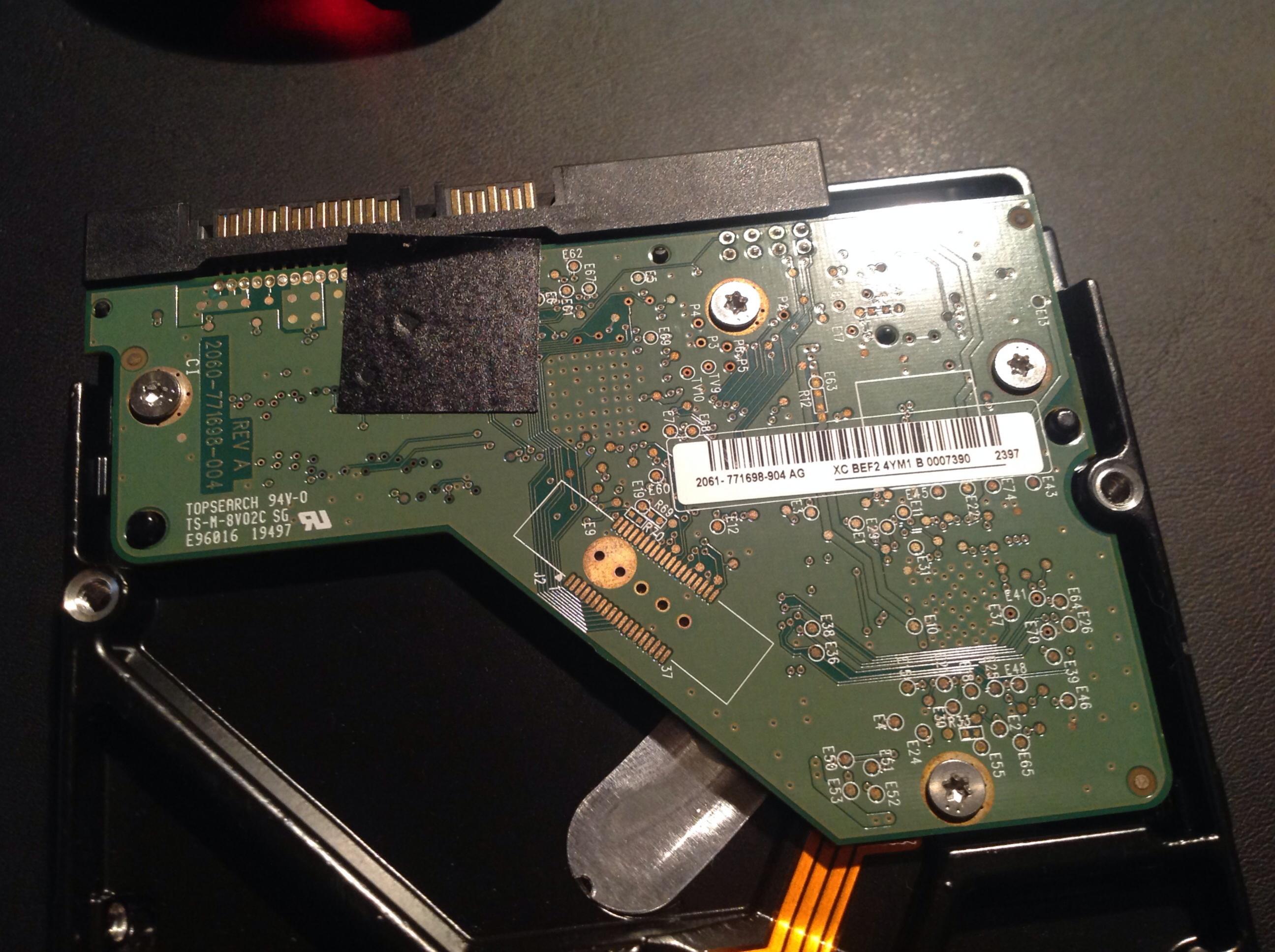

hier nochmal das von der defekten WD Essential:
oder meinst du doch eher diese Platine:
Der Controller ist leider nicht identisch mit dem von team_snowden. Bei eBay wird der Controller einzeln verkauft - allerdings für 37€ inklusive Versand aus US (Suchebegriff 4061-705094-001): ob es auch bei diesem Controller ohne Umlöten des Flash-Chips funktioniert, kann ich dir jedoch nicht garantieren.
Die erste Platine war schon die richtige, dein Video hingegen passt zur zweiten Platine und ist daher für deinen Fall nicht geeignet.

hmmm, aber die erste (dreieckige) Platine war doch nur im alten Gehäuse eingebaut, die platte die ich aber
in das neue gehäuse gesteckt habe wird im Gerätemanager ja auch ohne die dreieckige Platine erkannt?!? :freak:
das problem besteht ja auch ohne dass die Dreieckplatine im Spiel wäre ...
Dein neues Sharkoon-Gehäuse hat ebenfalls eine "Dreieckplatine" - nur rechteckig ;)
Der Hauptunterschied zwischen deiner neuen Platine und der "Dreieckplatine" ist der Hardwareverschlüsselungschip: dieser ist nur bei der "Dreieckplatine" vorhanden und ver- bzw. entschlüsselt alle Daten, die auf die HDD geschrieben bzw. gelesen werden. Da du die HDD bisher mit der "Dreieckplatine" betrieben hast, sind alle auf der HDD gespeicherten Daten verschlüsselt - die Sharkoon-Platine hingegen hat keinen solchen Verschlüsselungschip und kann daher die Daten beim Lesen nicht entschlüsseln. Wenn du jetzt eine neue "Dreieckplatine" verwendest, so ist der Verschlüsselungschip wieder vorhanden und die Daten werden entschlüsselt: die einzige Gefahr dabei ist, dass Western Digital möglicherweise einen unterschiedlichen Schlüssel in jede gefertigte Platine schreibt (bei der Platine von team_snowden war das nicht der Fall, jede Platine enthielt den identischen Schlüssel) - in diesem Fall würde eine neue "Dreieckplatine" zwar Daten entschlüsseln, jedoch mit dem falschen Schlüssel und damit würde nur Datenmüll entstehen.

Aaaa, jetzt kenn ich mich aus!
Danke, dass du´s einem Amateur so verständlich erklärt hast ;)
