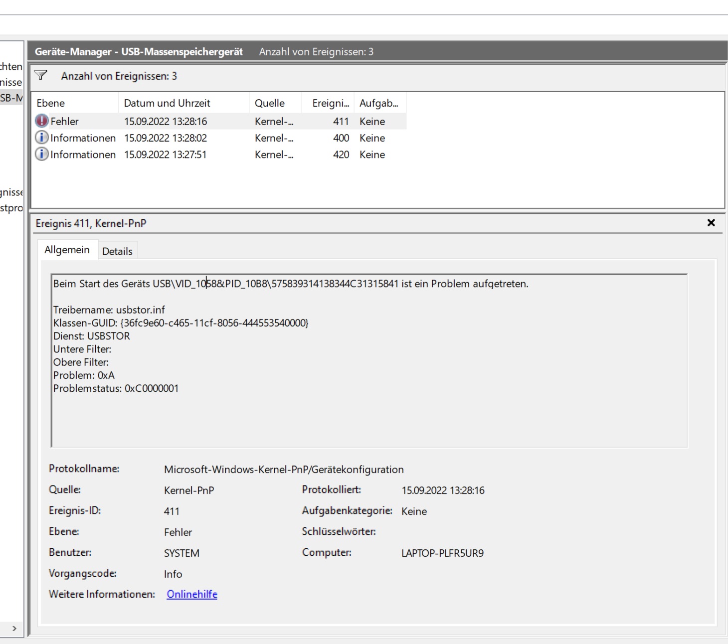

Ich habe folgende Fehlermeldeung entdecken können . Hat jemand eine Idee ? Oder Rettungsmöglichkeit. Es sind alle Urlaubsbilder etc drauf. Wie immer halt. Besten Dank. Mario

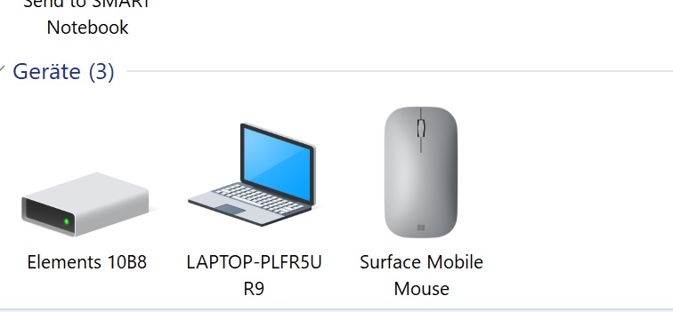

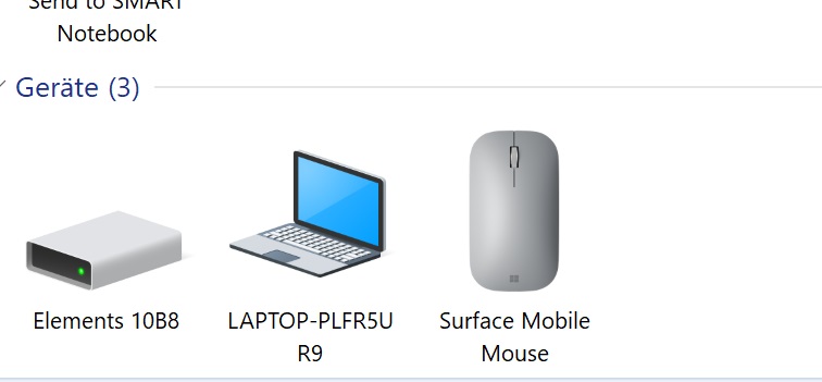

Hier wird sie mir angezeigt. Sie geht nach einigen Minuten mit einem Klicken aus.

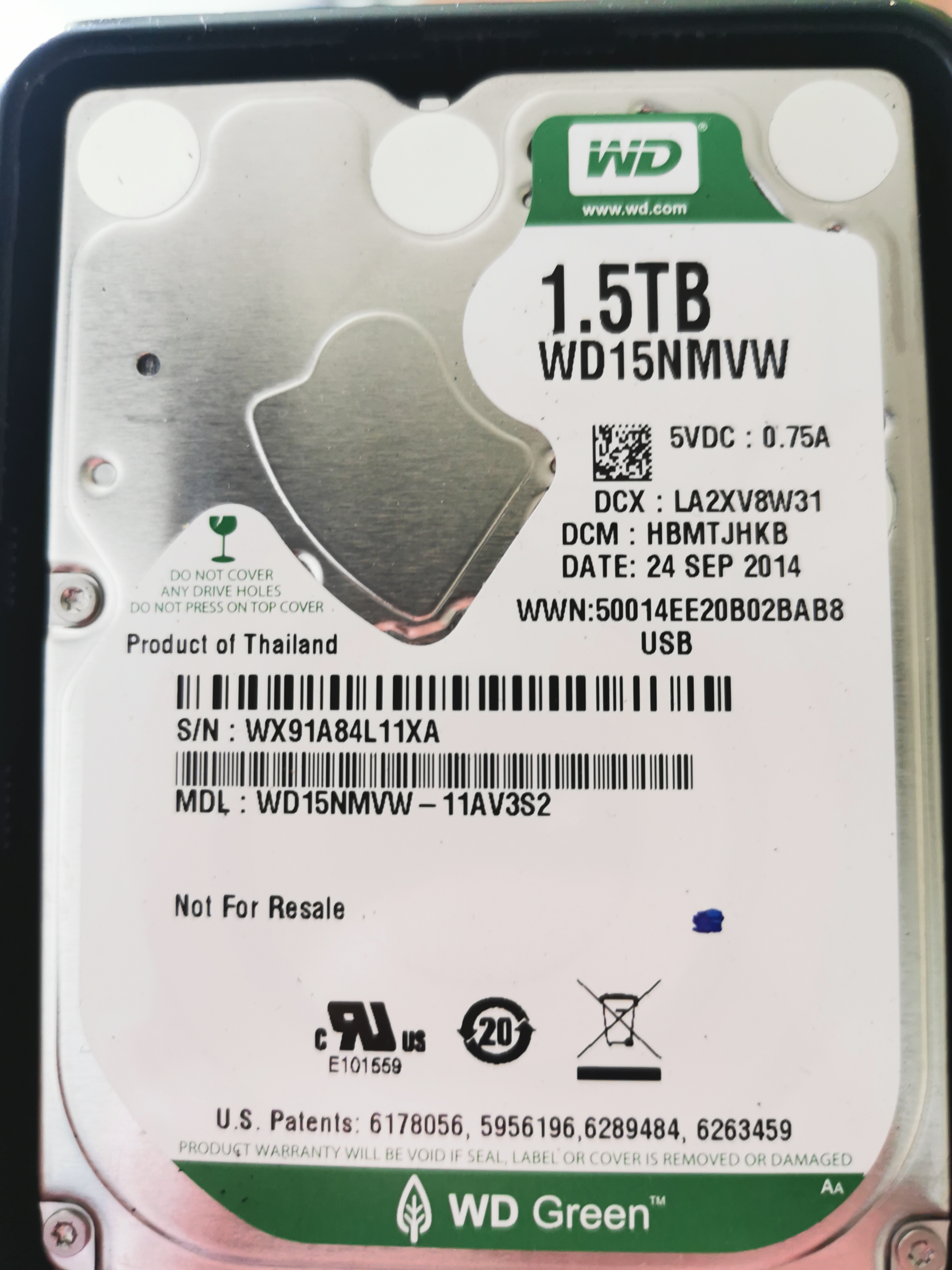

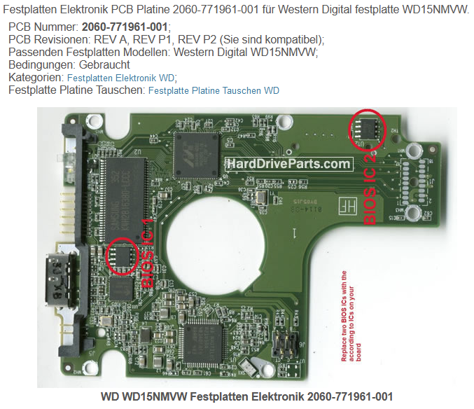

Ich habe sie mal geöffnet und es sieht so aus:
Deichwart schrieb:
ich weiss es nicht genau. Aber sie ist ca. 8cm x 11 cm in der Größe
Wird eine 2,5" Festplatte sein, wie die Western Digital WD Elements portable.
Hier bilden Festplatte und der Bridge-Controller (meist) eine Einheit. Falls es der Bridge-Controller ist, bleibt dann nur eine professionelle Datenrettung, wenn die Daten wichtig sind.

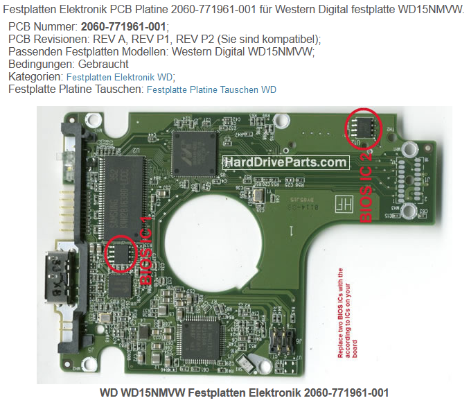

[Quelle: WD WD15NMVW Festplatten Elektronik 2060-771961-001 - €29.00 | HardDriveParts.com]
Hier mal ein Beispiel
^ja, ist es. Also die Platte beginnt schon zu laufen und zu drehen, wenn ich sie in den Anschluss stecke, aber nach kurzer Zeit klickt sie und startet neu... ohne dass am Notebook was passiert

Klingt nicht gut. Aber bei Geräten wird mir das Teil ja wie oben beim Foto ja angezeigt. Besteht da nicht doch noch irgendwie ne Option. Auslöser war heute , dass ich mir GoPro Videos von der externen angeschaut habe, dann stürzte das System ab. Danach ging dann nichts mehr....

Wenn ich die richtige Platine gefunden habe, dann geht intern anschließen eh nicht, weil der USB Stecker dran gelötet ist, die hat keinen SATA Anschluss.

ja schon klar. aber da sie mir dauerhaft bei den angeschlossenen Geräten gezeigt wird ( siehe oben) habe ich gedacht ich könnte irgendwie drauf zu greifen
