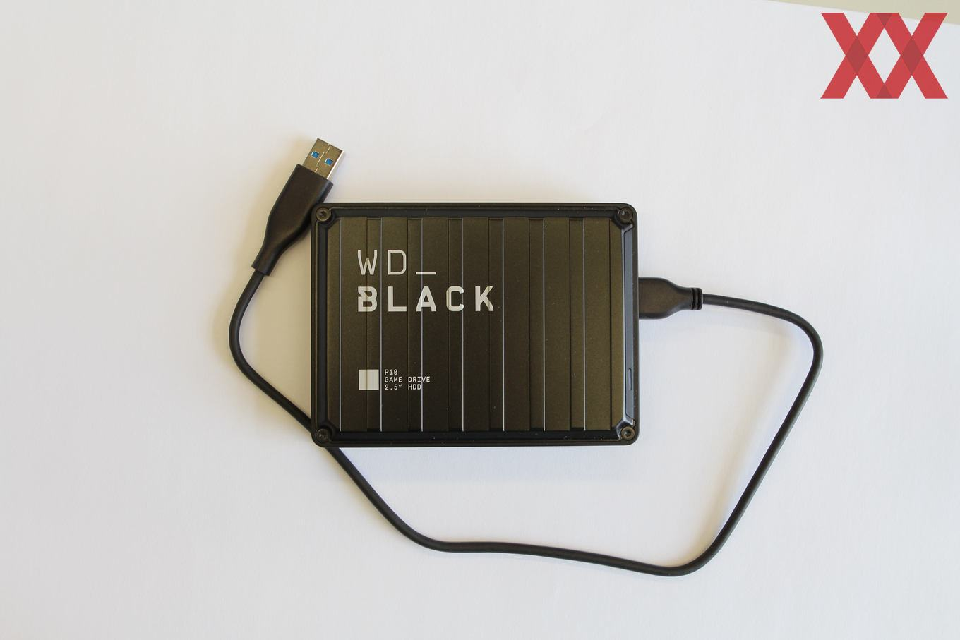

https://www.hardwareluxx.de/index.php/galerie/komponenten/storage/wd_p10_gamedrive_5tb.html
Das scheint das Originalkabel zu sein!
Ich lese nichts von Problemen.
Aber hab das Problem ja nicht nur mit dem original Kabel sondern auch mit dem neuen Kabel was ich gekauft hab
Das original Kabel ist 20 cm lang und das ist mir zu kurz...Deswegen hatte ich auch ein neues gekauft..
