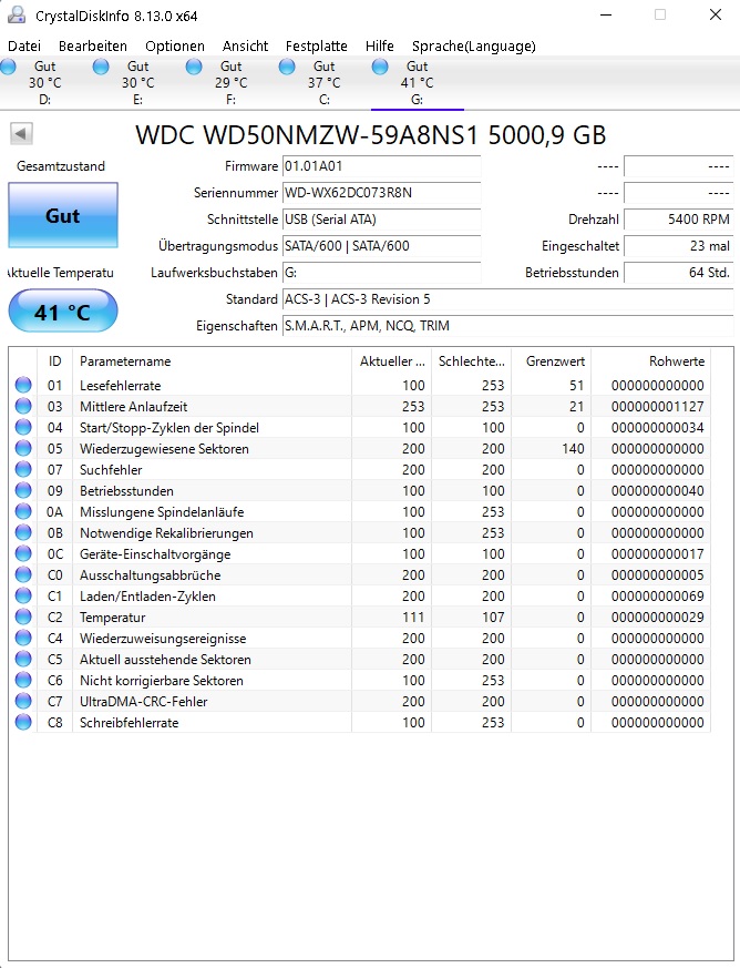

Ich würde erstmal nach den SMART-Werten schauen (z.B. mit CrystalDiskInfo oder Victoria), wenn sie mal erkannt wird, bevor ich mir neue Gerätschaften zulege.
- Feb. 2012
- 8.707
Platte sieht gut aus. Du könntest evtl. im Handbuch noch schauen, welche(r) USB-Port(s) als Power-Delivery-Ports ausgelegt sind und die Platte da mal anschließen. Ggf. musst Du die Funktion im UEFI auch aktivieren.
