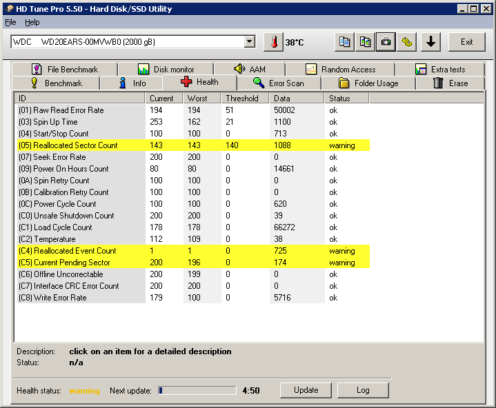

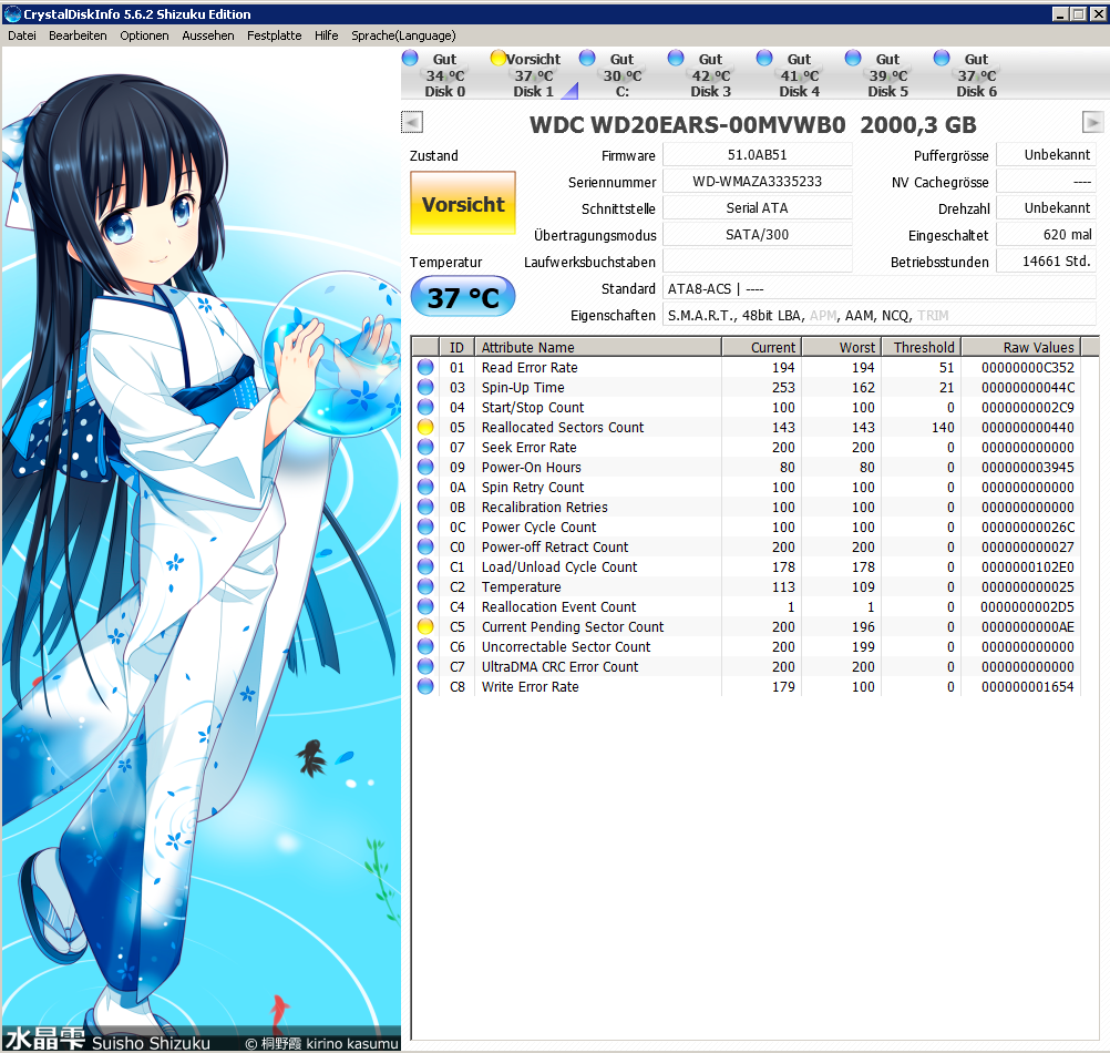

Hey Leute,
ich weiß, dass es von sowas tausend Threads gibt, aber möchte meine individuelle Frage gern beantwortet haben :)

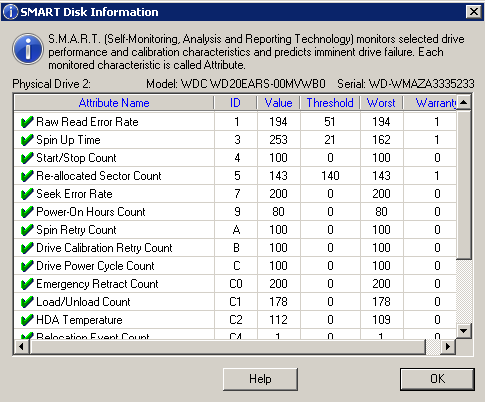

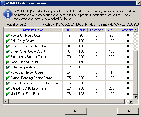

HD Tune Pro & Crystal Disk Info zeigen Fehler in den Smart Werten an. WD Data Life Diagnostics meint es wäre alles gut...
Die Festplatte wird in meinem Home Server genutzt & läuft 24h (Bitte keine Diskussionen, ob die dafür geeignet ist. Nach und nach werden die Platten gegen WD Red ersetzt. Aber bei 6 Festplatten geht das halt nicht von heute auf morgen)
Die Festplatte hat noch bis zum 23.01.2014 Garantie von WD. Mache bei sowas nur Vorab Austausch, daher meine Frage, ob es besser wäre WD zu kontaktieren ?

Die Platte hat schon 1088 defekte Sektoren mit Reservesektoren ersetzt und es sind weitere 174 vielleicht auch defekt, was nach dem Überschreiben dieser geprüft wird. Der Herstellergrenzwert der Wiederzugewiesenen Sektoren ist fast erreicht (143 aktuell, 140 Herstellergrenzwert), d.h. wenn noch ein paar Sektoren defekt sind und remappt werden, dann meldet die HDD einen SMART-Fehler und besteht dann den quick-Test von Dlgdiag auch nicht mehr. Dann ist die HDD ein klarer Garantiefall.
Sichere deine Daten, denn aufgrund der vielen schon ersetzten Sektoren sollte man sie nicht mehr verwenden, und formatiere die HDD dann mit Windows ab Vista (keine Schnellformatierung). Wenn du Glück hast, sind von den 174 schwebenden genug defekt, dass der Herstellergrenzwert der wiederzugewiesenen unterschritten wird. Dann einfach den Fehlercode von Dlgdiag notieren und RMA veranlassen.

Selbst bei wenigen schwebenden Sektoren kannst du bei WD bereits umtauschen. Hab ich schon gemacht. Screenshot von Crystal Disk dazu, kurze Angabe daß bereits Daten verloren wurde und das Thema ist erledigt.

Wenn du den Erweiterten Test von WD DataLifeGuard Diag durchlaufen lässt, wird das Programm dir sicherlich auch eine Fehlermeldung bringen.
SilenceIsGolden, nicht nur das, die Anzahl der Reallocation Events ist mit 725 schon fast am Limit (aktueller Wert 1), womöglich gibt es nur einen begrenzten Platz in der Tabelle die das Mapping von defekten auf die Reservesektoren enthält. Damit wäre ggf. nötige weitere Widerzuweisungen u.U. bald nicht mehr möglich.
