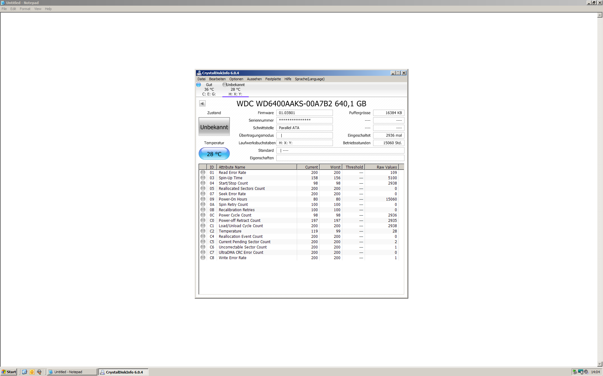

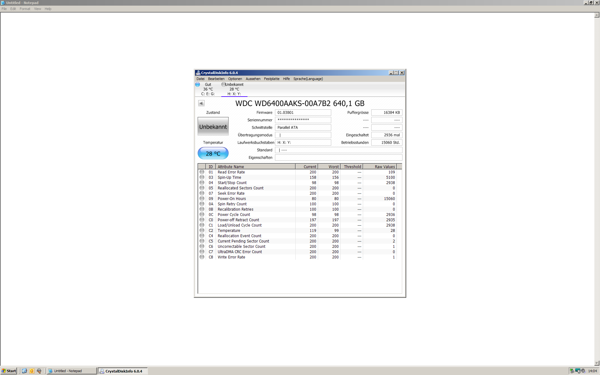

so hier der CrystalDiskInfo Screenshot:
(die Platte hab ich gerade eingesteckt, daher die niedrige Betriebstemperatur)
wie gehe ich jetzt am besten vor? Sicherung der Platte ist schon gemacht!

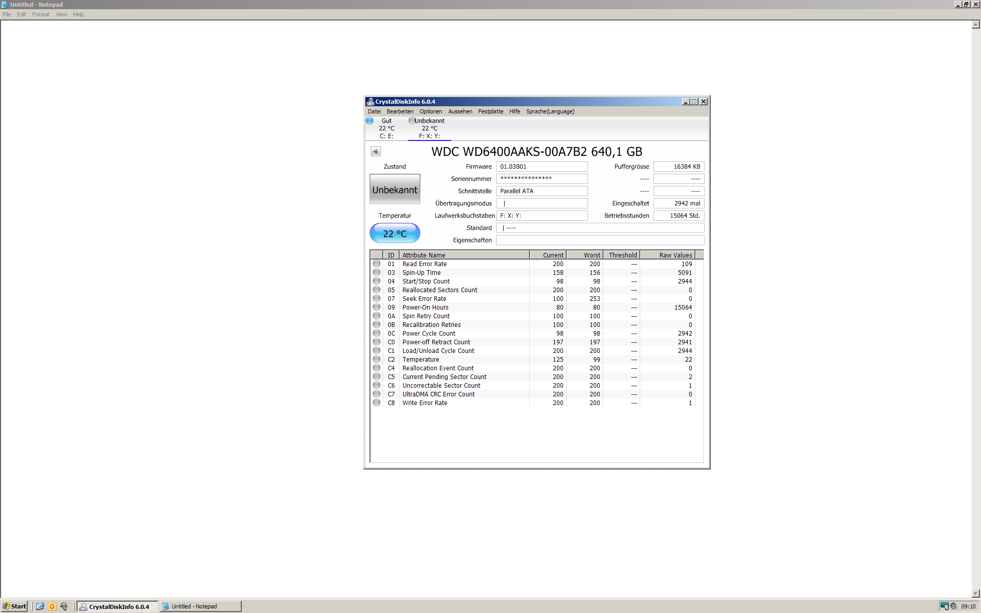

Update: hier nach gestrig hoher Beanspruchung der Festplatte zwecks Sicherung anderer großer Datenmengen ein erneuter CrystalDiskInfo Screenshot von heute früh.
Oben wie unten hängt die Festplatte sekundär, der PC startet also nicht von dieser Festplatte aus.
