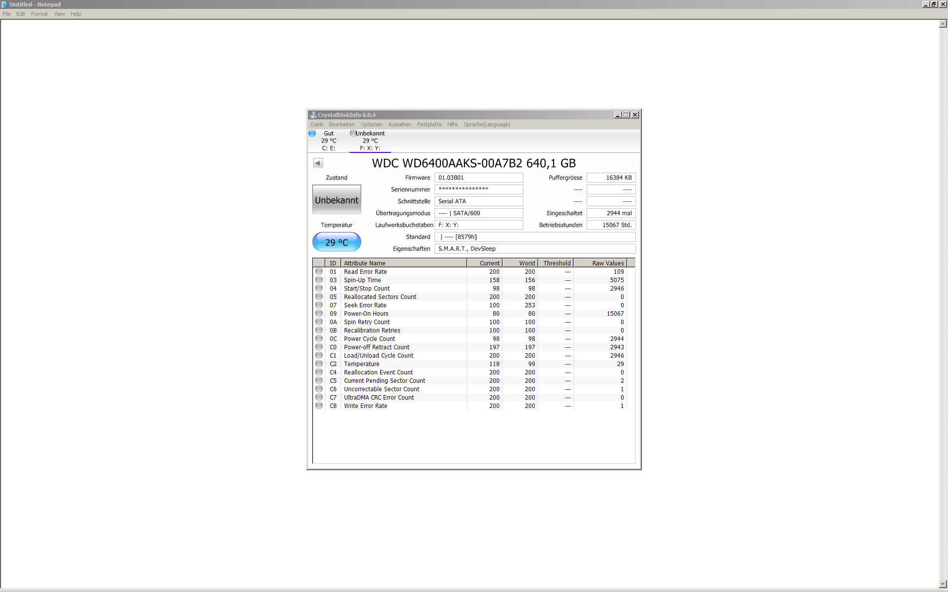

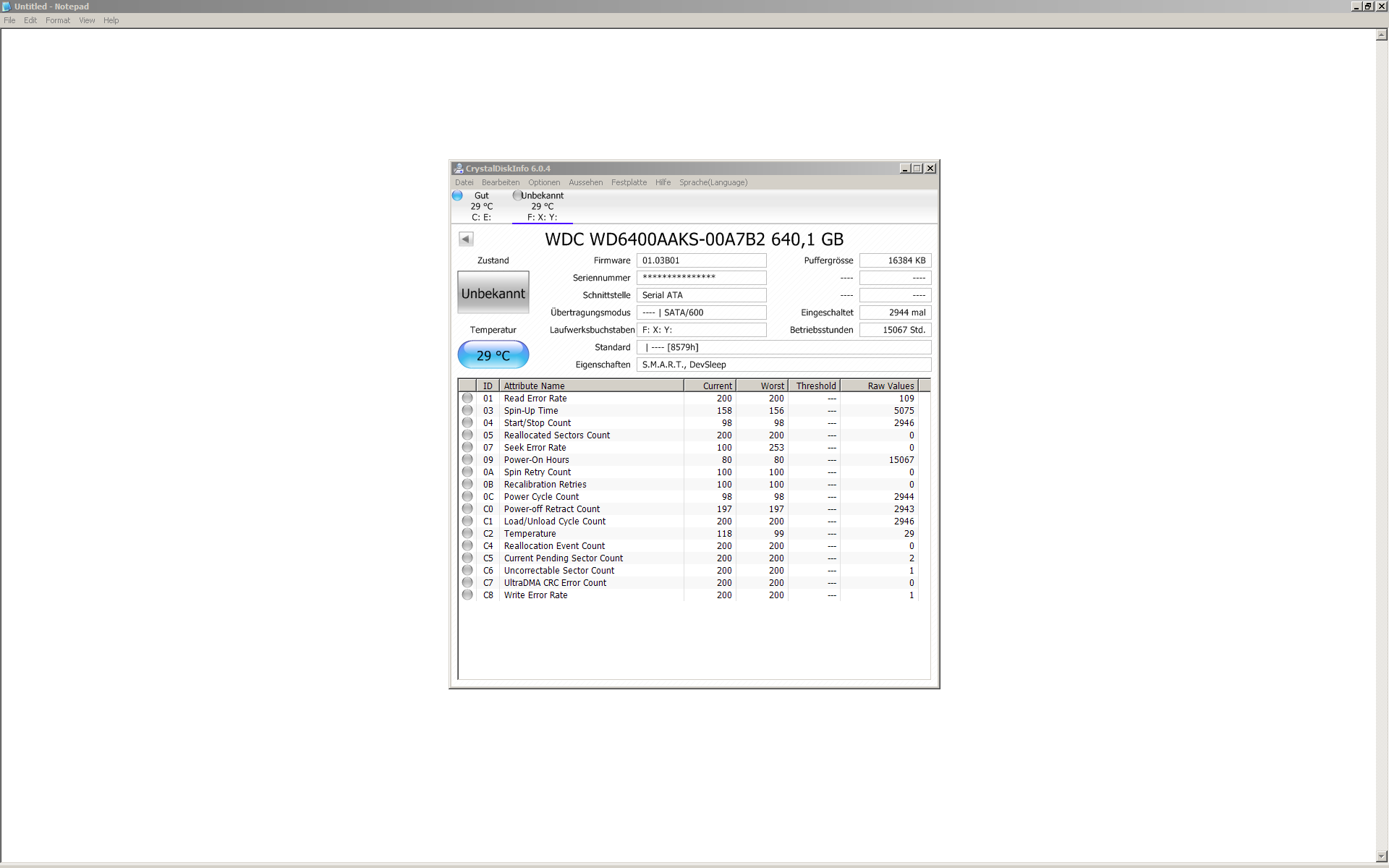

Das ist eine SATA Platte die aber als PATA erkennt wurde und überhaupt deutet die Anzeige auf eine groben Fehler bei der Erkennung hin. Prüfe mal das SATA Kabel.GeforceMax schrieb:so hier der CrystalDiskInfo Screenshot:
Wenn man den Werten trauen kann, sind da gerade 2 schwebende Sektoren und ein Schreibfehler, was nicht so viele Einbrücke geben dürfte. Da scheint es die Verbdung oder der Controller das Problem zu sein.GeforceMax schrieb:Im Anschluss ließ sich mit dieser Festplatte wieder der PC hochfahren, doch es kam zu Performanceeinbrüchen und dergleichen. Habe dann diese nicht weiter verwendet.
40°C ist die Wohlfühltemperatur für jede HDD, das ist nicht viel sondern optimal. Erst ab 50°C, 55°C oder 60°C, je nach Modell, wird es kritisch.GeforceMax schrieb:Der Grund für den Defekt der Festplatte sehe ich in der damals hohen Betriebstemperatur (sofern ich mich richtig erinner bei ~ 40°C oder drüber)
Wenn keine Daten mehr auf der Platte sind die Du noch brauchst und auch nach einem Wechsel des SATA Kabels oder bei Einbau in ein anderes Gehäse (USB, anderer Rechner) da keine korrekte Erkennung bei CDI erfolgt, würde ich die Platte entsorgen.

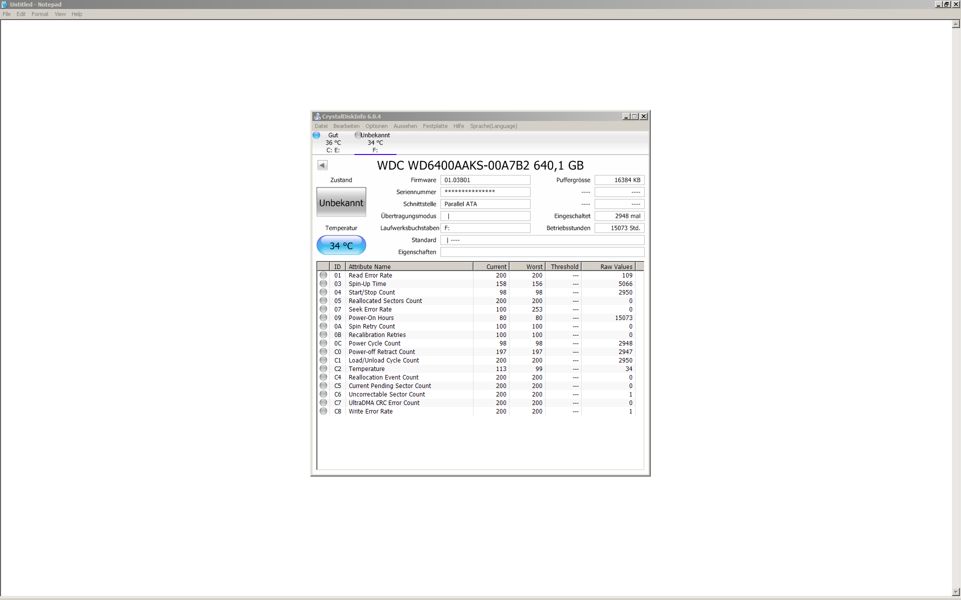

habe vorhin ein neues SATA Kabel genommen und die Platte solo damit angeschlossen hochgefahren -> CrystalDiskInfo zeigte es mir wieder als PATA an!
jetzt nachdem ich wieder den alten SATA Kabel genommen und wie vorhin Platte als sekundär Platte an den PC angeschloßen habe zeigt es mir als SATA an.....!

Holt schrieb:Das ist eine SATA Platte die aber als PATA erkennt wurde und überhaupt deutet die Anzeige auf eine groben Fehler bei der Erkennung hin. Prüfe mal das SATA Kabel.
Da die Werte alle grau sind und auch die Anzeige für Standard und Eigenschaften nicht stimmen, würde ich die Platte wirklich entsorgen, da sie ein ernstes Problem zu haben scheint was über die beiden schwebenden Sektoren die gemeldet werden hinaus zu gehen scheint. Den anzeigten Werten ist unter den Umständen auch nicht zu trauen, zumal auch keine Threasholds angezeigt werden.

Motherboard: ASRock K7VT4A Pro ---> das Board hat 2 x SATA I Anschlüsse. Auf ein und demselben SATA Anschluß zeigt CDI einmal die Platte als PATA und jetzt vorhin als SATA an.
UPDATE: jetzt, obwohl ich zwischenzeitlich nichts am PC gemacht habe (weder ausgeschaltet noch irgendwas), zeigt mir CrystalDiskInfo die Platte während des Betriebes wieder als PATA an!!

Ich sehe da kein Problem bei den angezeigten SMART Werten.
Das Hochzählen der Betriebsstunden, Parkvorgänge, Einschaltzyklen und auch die Abweichung bei der Hochlaufzeit auf den Screens sprechen für ein korrektes Auslesen der SMART-Werte. Die angezeigte Temperatur ebenso.
Da wird es auch nicht einfach einen Ersatz zu finden, denn diese uralten SATA Host Controller der ersten Generation kommen oft mit aktuellen Platten nicht klar, weshalb man diese alten SATA II Platten auch noch per Jumper auf 1.5Gb/s fixieren kann. Prüfe die S.M.A.R.T. Werte also bitte in einem anderen Gehäuse, den angezeigten traue ich nicht wirklich.

Das vollständige Fehlen der Threshold-Werte deutet auf ein Problem beim Auslesen/Übermitteln der Smart-Werte hin. Weshalb man auch davon ausgehen muss, dass die sonstigen ausgelesenen Smart-Werte nicht vertrauenswürdig sind. Sie können stimmen, müssen aber nicht (siehe Schnittstellenerkennung SATA <-> PATA). Dass was mit dem Auslesen der Smart-Werte nicht stimmt, zeigt CDI ja auch mit der Zustandsmeldung "Unbekannt" an.

nach knapp 4 Stunden "Low Level Formatierung" mit dem Tool LLFORMAT von hddguru.com hat sich an den S.M.A.R.T Werten meines Erachtens nichts verändert. Wobei ich selbst die S.M.A.R.T Werte nicht interpretieren kann. Hier wurde dazu direkt kaum etwas gesagt, wäre nett wenn ihr diese einem Laien verständlich macht.
Die Schnittstellenerkennung wechselt von SATA <-> PATA beliebig nach Aufrufen von CrystalDiskInfo, wobei es meist PATA ist.
ich tendiere fast dazu, dass etwas mit dem Mainboard nicht stimmt. An einem anderen Rechner kann ich die Festplatte derzeit nicht anschließen.
Die pending sectors sind verschwunden beim Formatieren, diese Sektoren waren also nach dem Beschreiben lesbar und somit OK (sie mussten nicht durch Reserve-Sektoren ersetzt werden).
@Madnex:
Die Schnittstellenerkennung hat mit Smart nichts zu tun. Das Fehlen der Treshold-Werte ist unproblematisch, die interessieren hier nicht (sind sowieso bei fast allen WD-Platten gleich).
Die Current und Worst Werte liegen so, wie man sie erwarten würde, ein Auslesefehler ist deshalb nahezu ausgeschlossen.
@Madnex:
