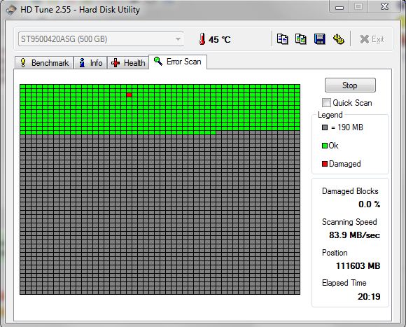

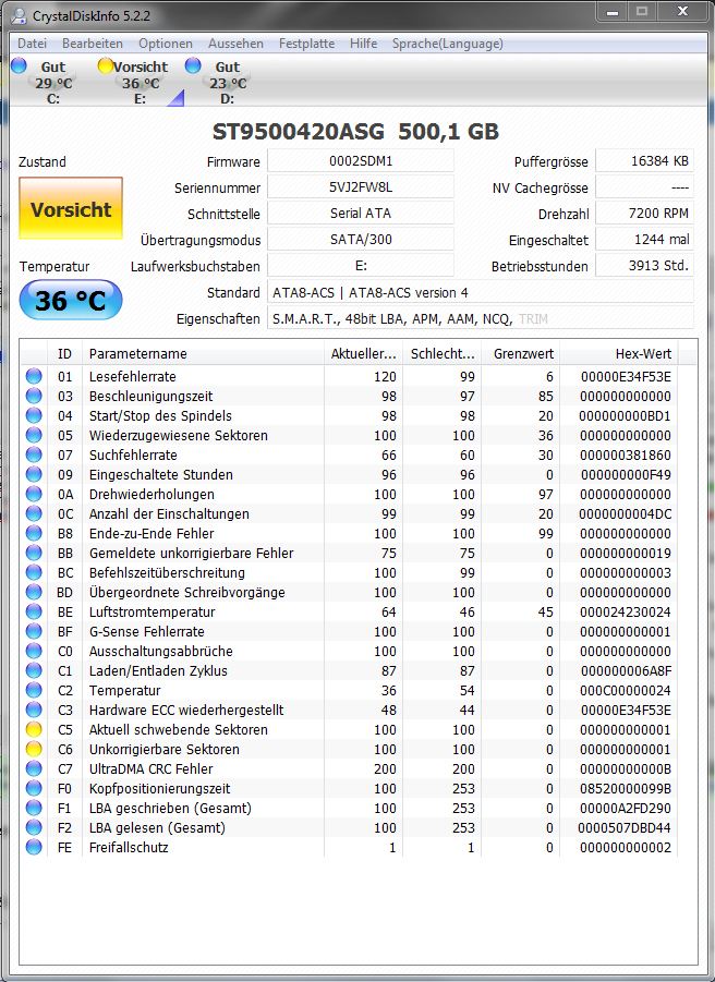

helf mir mal bitte wer, ich hab angst wieder meine ganzen daten zu verlieren.
Ich hatte die platte schonmal umgetauscht weil sie den geist aufgegeben hat und meine ganzen wichtigen daten waren schoneinmal weg und es soll nich nochmal passieren.
Hier sind paar bilder mit CrystalDiskInfo und HD Tune.
weiteres bild folgt noch sobald HD tune die überprüfung abgeschlossen hat.

Daten sichern und die HDD austauschen. Sobald ein Sektor defekt ist, dauert es nicht lange und es werden immer mehr.
Es müssen nicht zwangsläufig immer mehr werden, das kann aber passieren. Eine Sicherung aller wichtigen Daten auf einer anderen Platte, sollte man sowieso immer haben. Beobachte die S.M.A.R.T. Werte regelmäßig und prüfe, ob die Hex-Werte ansteigen.
Tausch die Platte um! Seagate ist da EXTREM schnell. Letztes Jahr musste ich auch eine einschicken. Samstag geschickt, MOntag kam sie an und Dienstag hatte ich eine neue PLatte.
ok gut dann weiß ich bescheid
daten sichern , platte einschicken bevor noch etwas passiert
danke :)
Ja, damit sollte man nicht leichtfertig umgehen. ;) Und wie gesagt, Seagate ist beim Austausch verdammt schnell.
ja das weiß ich hatte schonmal ein vorfall mit der platte ging echt schnell der umtausch :)
Die Platte ist i.O. Ein Fehler ist nichts.
Datensicherung solltest Du sowieso machen.

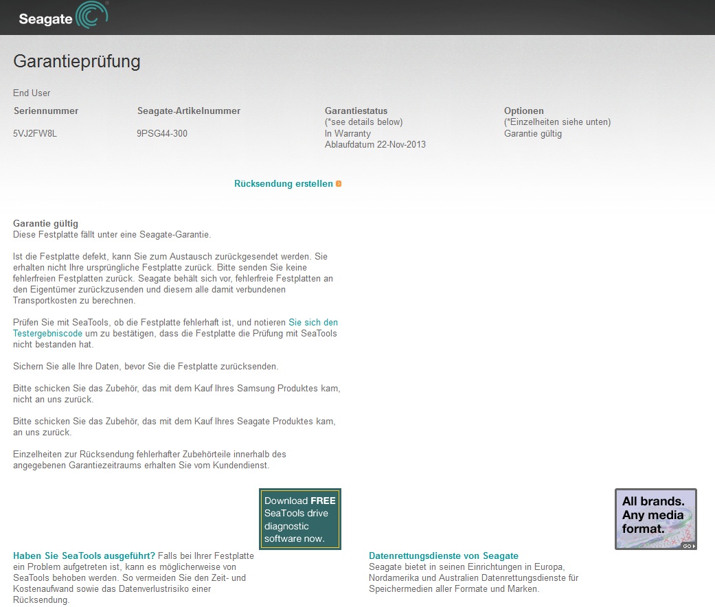

Deine Platte hat 1200 Einschaltungen auf dem Puckel. Das könnten so 4 Jahre sein. Ich bezweifle mal, daß da Garantie drauf ist.
Kein Hersteller gibt momentan mehr als 5 Jahre Garantie. samsung hat früher 7 Jahre gegeben.
Die HDD hat noch Garantie (siehe Screenshot), aber wie schon geschrieben wurde, ist nur ein Sektor defekt und ein weiter vielleicht defekt.
Die HDD nur deswegen auszutauschen wäre übertrieben.
Ich würde alle Daten auf eine andere HDD kopieren und dann die Partition über die ganze Kapazität neu formatieren (keine Schnellformatierung), dann werden alle Sektoren mit Nullen überschrieben. Der Schwebende ist dann entweder weg oder wird remappt. Danach kann man die HDD ganz normal weiter verwenden. Die erste Zeit sollte man die SMART-Werte dann noch regelmäßig mit CDI kontrollieren, ob neue defekt oder schwebende Sektoren dazukommen.
Wenn du die HDD trotzdem einschicken willst, solltest du sie vorher mit Seatools testen. Das Herstellertool wird aber wahrscheinlich keinen Fehlercode ausgeben.
