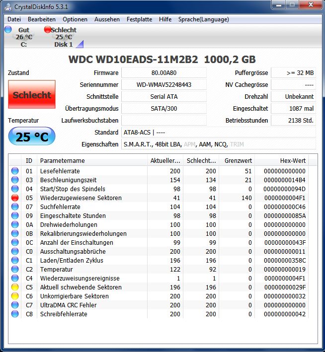

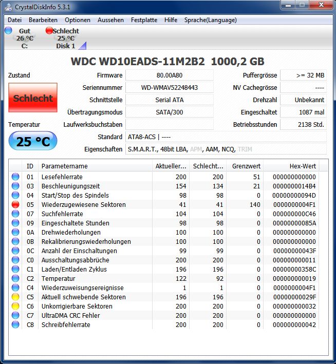

Anbei mal die Screenshots...
Ja, die HDD ist hin. 1265 Sektoren waren defekt und sind mit Reservesektoren ersetzt worden, 671 konnten nicht gelesen werden und sind vielleicht auch defekt. Das sind die, auf deren Daten du nicht mehr zugreifen kannst, die werden beim nächsten Überschreiben probegelesen und wenn das fehlschlägt auch ersetzt. 50 weitere Sektoren sind definitiv defekt und werden beim nächsten Überschreiben auch mit Reservesektoren ersetzt. Also katastrophaler Zustand.
Versuche die Datenrettung so wie Ernst@at in Beitrag 6 empfohlen hat.
D.h. entweder schickst du die HDD zur professionellen Datenrettung oder, wenn du das wegen der Kosten nicht in Betracht ziehst, kannst du versuchen die defekte HDD auf eine andere zu klonen. Dazu brauchst du eine funktionstüchtige leere HDD mit mindestens der gleichen Kapazität wie die alte (1TB). Das Klonen kannst du z.B. Acronis True Image machen. Dabei musst du Sektor für Sektor Kopie auswählen, damit die HDD wirklich 1:1 kopiert wird. Mit CloneZilla sollte das auch möglich sein, das ist kostenlos.
Wenn die defekte HDD auf eine funktionierende geklont wurde, kannst du versuchen die diversen Datenrettungstools auf den Klon anzuwenden.
