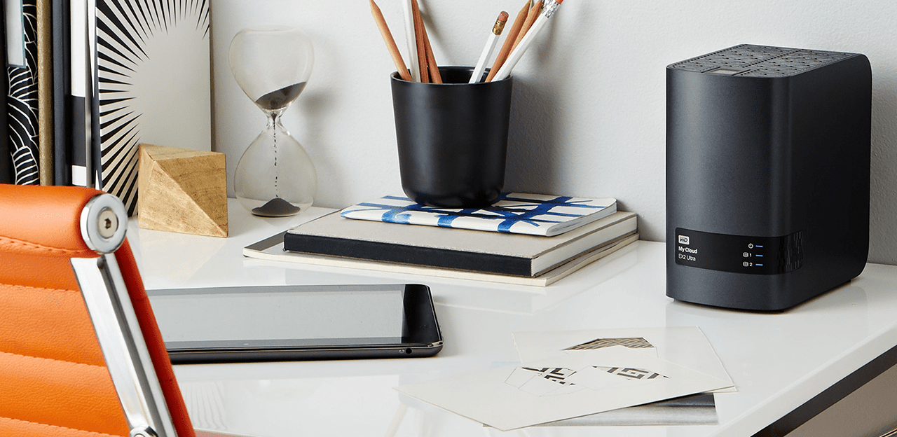

Solange das Dingens so wie im Bild untergebracht ist,
stoert die moeglicherweise erreichbare Temperatur ueberhaupt nicht.
Stellst Du das Dingens unten auf den Fussboden oder auf den PC, sieht es eventuell anders aus.
Abgesehen davon @Snoopy.
Kann es sein, dass Du die Temperaturen beim Lesen etwas vertauscht hast?
