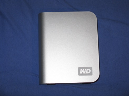

Nach dem Auspacken:
img_0048-jpg.117551
Natürlich ging es gleich ans auspacken. Rein äußerlich hat sich zum Vorgänger nicht viel geändert: das Gehäuse besitzt immernoch Lüftungsschlitze im Morsecode-Design, auf das WD ganz besonders stolz zu sein scheint. Lediglich die Gummiumrandung des gesamten Gehäuses ist verschwunden. Stattdessen besitzt das Gehäuse nun kleine Gummifüße, sodass die Festplatte jetzt hingestellt werden sollte, da in allen anderen Positionen keine Dämmung durch die Füße erfolgt. Möglicherweise macht mich der fehlende Gummirand glauben, dass die Festplatte in der Höhe ein klein wenig geschrumpft ist.

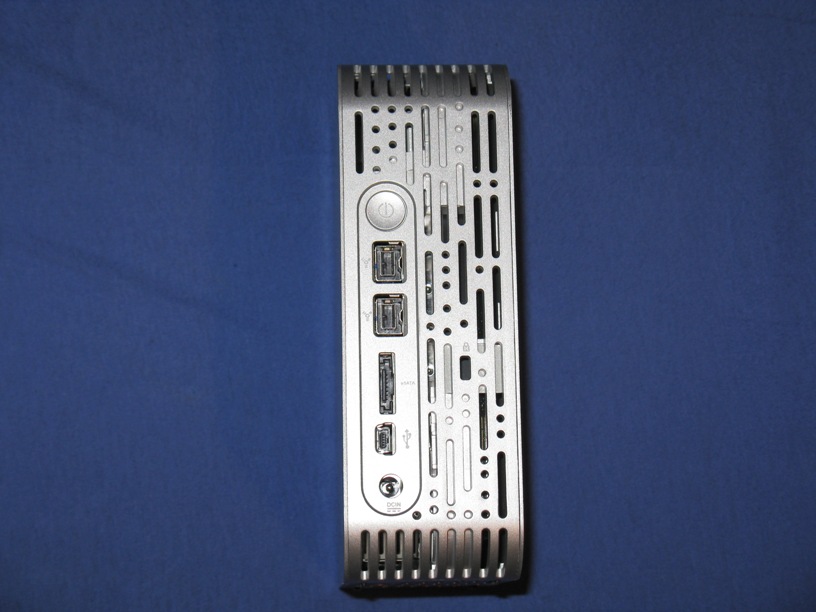

img_0050-jpg.117553
Gejubelt habe ich allerdings bei den Schnittstellen: denn neben USB2.0 sowie Firewire400/800 steht jetzt auch ein E-Sata-Port bereit!
