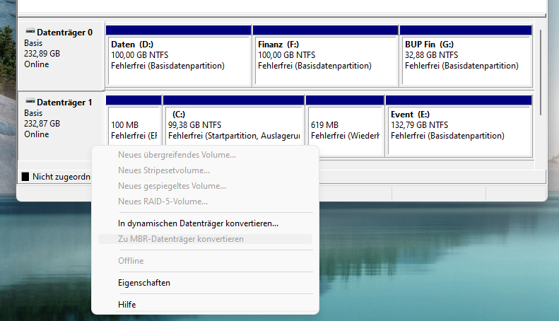

Wenn du auf dem Datenträger auf dem Windows installiert ist, vorne mit rechter Maustaste klickst, und dort zu MBR wandeln steht, dann ist er im UEFI/GPT Modus installiert.
Dann ist es bei mir genau so installiert. Kann zu MBR-Datenträger konvertieren (ausgegraut).

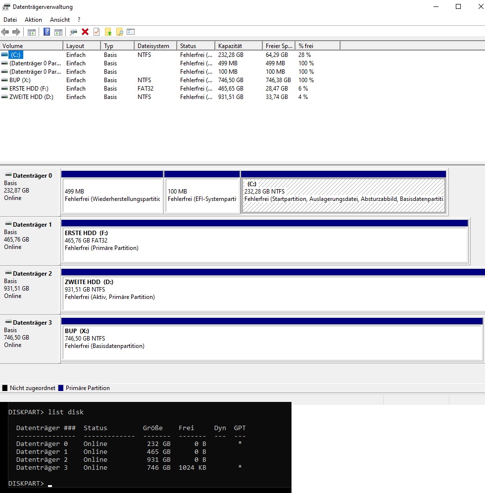

Datenträgerverwaltung sagt knapp 800GB. Dass die Platte 3TB hat, weiß ich. Habe bis zum Umbau ja knapp 2,6 TB an Daten drauf gespeichert gehabt.
Hab die Zeit und wollte das mal probieren.
Clean-Befehl hat wirklich nichts gebracht.

Kannst du mal einen Screenshot der Datenträgerverwaltung und die Ausgabe von List Disk zeigen?
CDI sollte ja wohl die Festplatte richtig erkennen.

Hmm, Datenräger3, -> HPA?
Inzersdorfer schrieb:
Laut WD nicht intern verwendbar.
OK, das ist seltsam. Eigentlich sogar Unfug von WD :grr:
@Heilende Maya
Als was wird denn nun die Platte genau im Gerätemanager angezeigt?
Bezeichnung und Kapazität?

Oben die Screens zeigen die WD (Disk3 bzw. BUP (für Backup). Versuche gerade den WD Quick Drive Formatter. Funktioniert aber nur mit dem Adapter. Prompt wird auch die Festplatte mit 3TB unter diskpart angezeigt. Hää?!?!? :D.
