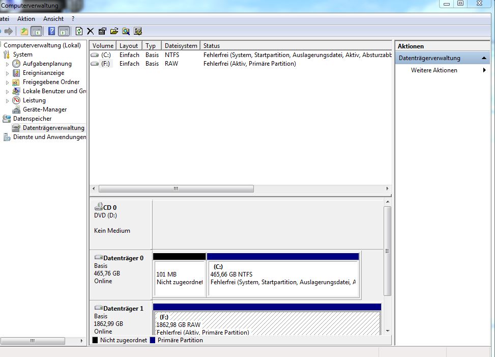

So ich habe mal meine Gerateverwaltung angehangen - die besagte hdd wird als RAW erkannt..
Ich hoffe das sagt einigen von euch was und ihr könnt mir helfen..

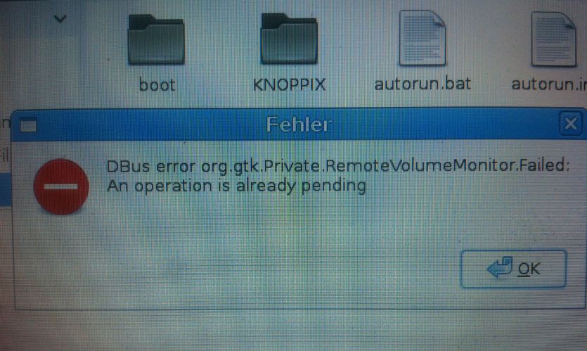

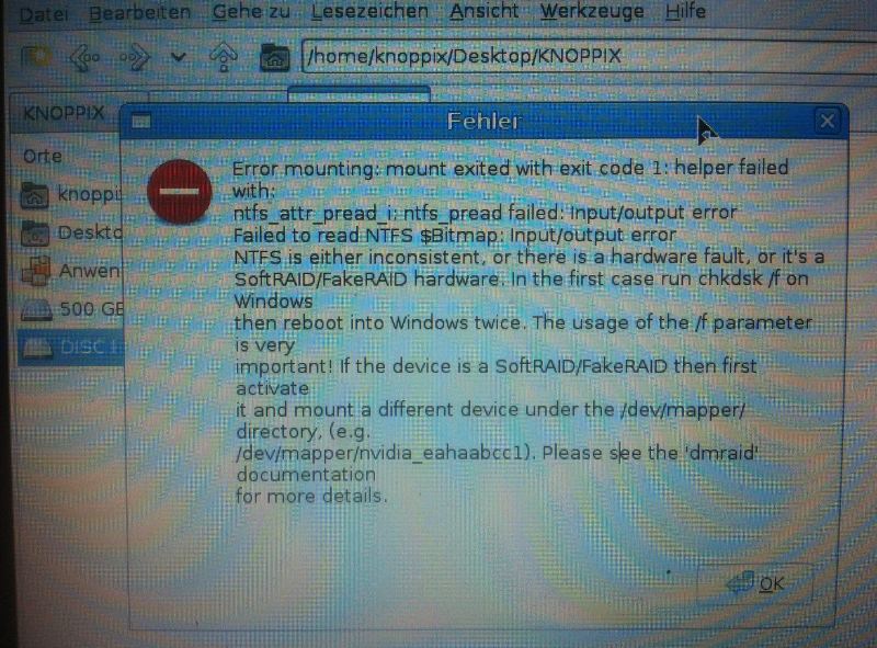

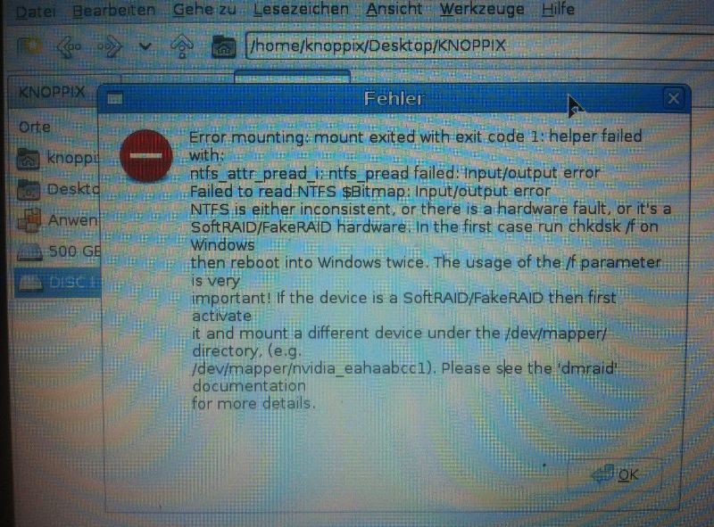

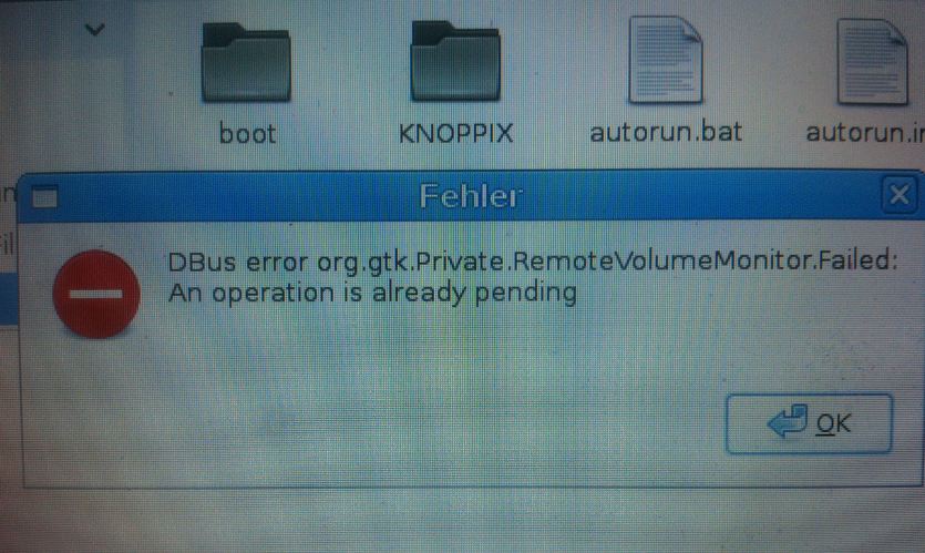

Also ich hab es zunächst mit knoppix versucht.. dort kamen 2 errors wenn ich die platte angeklickt hatte - die platte wurde aber richtig erkannt - hatte sie mal "DISC I" genannt..
siehe anhäng..

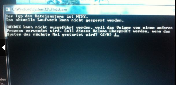

dann habe ich wie beschrieben chkdsk /f ausprobiert.. hier hat er mir nur die C: Platte (System bzw. interne platte) gecheckt - nicht jedoch die externe.. vorm start hat der mir auch was in richtung von error erzählt.. siehe anhang..

HAb grad mal gegooglet was chkdsk/v bedeutet - das macht bei mir leider keinen sinn da das laufwerk als "f" gefunden wird und ich chkdsk /f ja bereits ausprobiert hatte..
Aber was ich mache ist, ich mach es nochmal auf chkdsk /f..

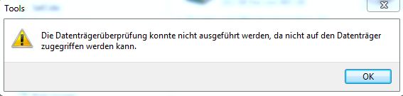

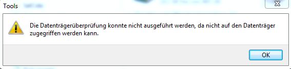

Hab nun gerade mal regülär über windows (eigenschaften der hdd - tools - fehlerüberprüfung - jetzt prüfen) versucht chkdsk auszuführen, was natürlich auch auf fehler gelaufen ist.. siehe anhang
Ich könnt schreihen... wie gesagt - übern tv kann ich ja zugreifen nur über den pc nicht..
Hat irgendwer ne idee?? dateiformat lt. Datenträgerverwaltung: RAW
SB1888 schrieb:
Da ist definitiv was faul, in der Datenträgerverwaltung sollte alles drin sein, machste mal ein Bild? ;)
ja du hast recht - hatte leztesmal wohl zu kurz gewartet - der bracuh was bis der das anzeigt.. is offensichtlich was langsam der kleine hier..
