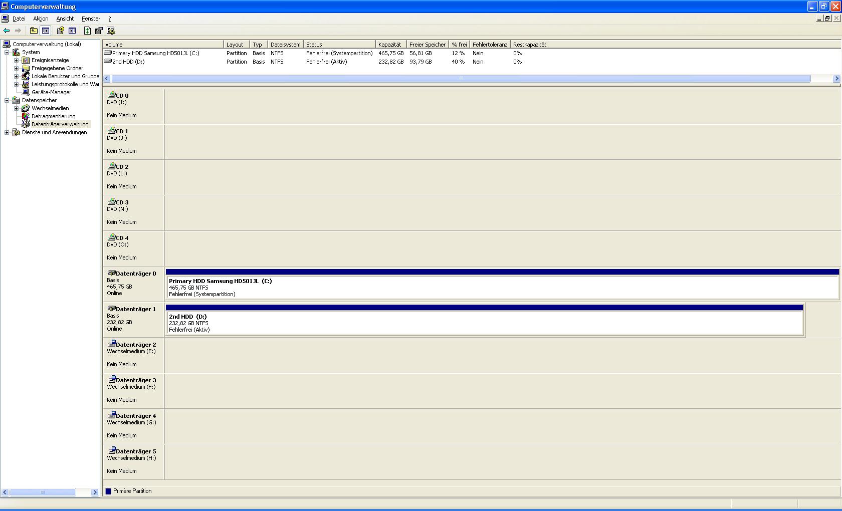

Unter Arbeitsplatz wird die Festplatte auch angezeigt, in der Datenträgerverwaltung wiederum nicht. Die Option, dass versteckte Dateien angezeigt werden sollen, ist natürlich aktiviert. Wenn ich die Platte vom USB Port trenne und wieder anschließe, geht auch direkt Autoplay los und es scheint alles i.O. zu sein, nur werden die Daten immer noch nicht angezeigt. Ich hab auch alle USB Ports ausprobiert, Kabel gewechselt, nichts hat geholfen.

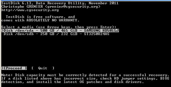

Testdisk zeigt die HDD gar nicht erst an, d.h. ich kann nichts auswählen zum Testen. Genau so ergeht es mir bei den diversen anderen Datenrettungsprogrammen. Da nichts zur Auswahl steht, kann ich leider auch nichts testen bzw. retten :(

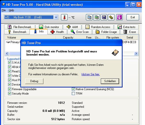

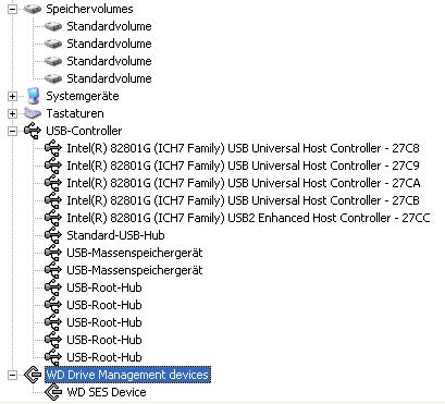

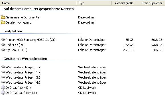

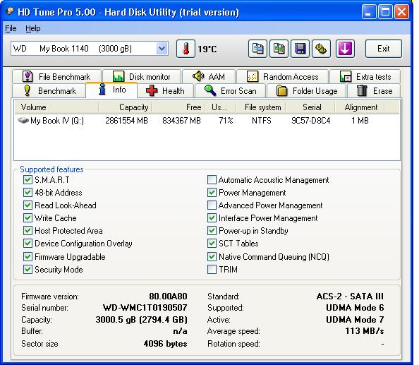

Anbei die Screenshots vom Arbeitsplatz, von der Datenträgerverwaltung, vom Gerätemanager, von Testdisk und HD Tune Pro. Interessant ist, dass bei HD Tune Pro die Festplatte auftaucht (!!!), aber sobald ich eine Aktion starten will, stürzt sofort das Programm ab.
Arbeitsplatz.jpgDatenträgerverwaltung.jpgGeräte-Manager.jpgHD-Tune-Pro.jpgTest-Disk.jpg
- Primary HDD ist meine Systemplatte.
- 2nd HDD ist die Seagate Festplatte, die ich auch zu Testzwecken verwendet hatte (s.o.)
- My Book III ist die mysteriöse, externe Phantom-Festplatte :D
Ja, es sind auch alle Dateien auf sichtbar gestellt in den Ordneroptionen.

Was ist dieser "WD SES Device"? Scheint ja irgend ein Treiber von WD zu sein, aber ist der nötig? War der früher schon da, oder durch Windows update?
Weiß net ob das vielleicht ne aktuellere version ist, aber könntest ja mal testen
http://download.wdc.com/smartware/WD_SES_Driver_Setup_x86.zip
Oder mal dieses "WD SES Device" deinstallieren.
Das komische ist halt, dass HD Tune die HDD als 512 byte sektoren anzeigt, die Partition allerdings 3TB groß ist.
Wäre ja nur mit GPT möglich, was unter XP ja nicht lesbar ist.
Laut Explorer sind noch 800GB frei, daher könnte ich mir gut vorstellen dass es da ein Problem gab beim überschreiben de 2TB grenze?
Wobei rechnerisch die 2TB da wohl noch nicht überschritten wurden, aber es reicht ja wenn Daten auf den bereich über 2TB geschrieben werden.
Kannst mal den Treiber da deinstallieren und schauen ob sich was ändert?

dieses "WD SES Device" hatte ich schon immer seit Kauf der ext. WD Festplatten. Einen Konflikt o.ä. gab es deswegen auch nie. Ich hab es auch vorhin direkt mal deinstalliert und bin dann wieder auf "Nach geänderter Hardware suchen" gegangen. Das WD SES Device ist dann kurz mit einem Fragezeichen belegt, um dann sofort wieder zu verschwinden, d.h. es ist jetzt wieder da und ohne Fragezeichen. Die aktuellste Version davon habe ich auch gerade drüber gebügelt. Phantom-HDD, der Name bleibt nach wie vor Programm. :(

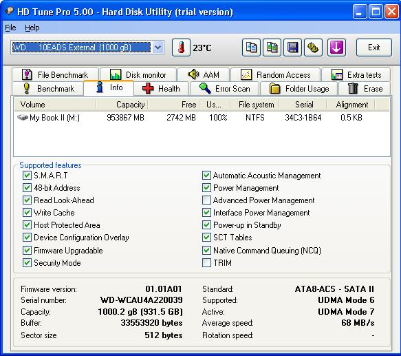

Da HD Tune Pro zumindest die Festplatte auflistete, habe ich meine zweite My Book 3TB angeschlossen (s. Screenshot), die einwandfrei funktioniert. Und, falls es irgendwie von Interesse sein sollte, noch die Infos zu einer My Book mit 1TB.
Ich würde die komplette HDD gerne prüfen, wenn sie denn irgendwie über Windows ansprechbar ist und dann auch nur nachdem ich meine Daten gesichert habe. Dann bin ich bereit alle möglichen Schweinerein mit der HDD auszuprobieren :D, vor allem klopp ich nicht 3TB einfach so in die Tonne.
HD Tune Pro ist bisher auch das einzige Programm, das die HDD überhaupt anzeigt, aber leider trotzdem mit einem Absturz quittiert. Für alle anderen Progs bleibt die HDD im dunkeln.

EDIT: Was ich eben komisch finde ist, dass HDTune, zumindest bevor es abschmiert, eine Sektorgröße von 512 byte anzeigt. Beim externen Gehäuse sollten es eigentlich 4096 byte sein.
Das würde auch erklären warum eine kleinere HDD problemlos funktioniert, denn die 4KB Sektoren werden erst ab einer größe von über 2TB aktiviert.

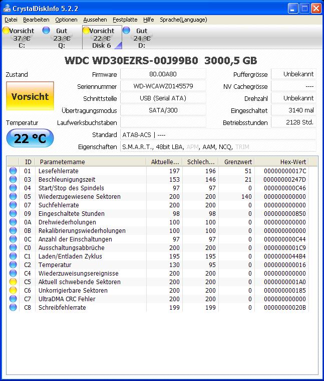

Poste bitte mal den Screen von CrystalDiskInfo, ziehe aber bitte das Fenster soweit auf, dass alle Attribute und auch die Hex-Werte vollständig sichtbar sind. Wenn da ein Haufen schwebender Sektoren sind, dann dürften die Chancen die Dateien deren Daten dort liegen, wohl kaum möglich sein.
Hallo Holt,
hier die Ergebnisse von Crystal Disk Info.
Mfg
Inaki
416 "schwebende" Sektoren (C5) sowie 389 Offline Uncorrectable Sectors (C6),
die bei einem Selbsttest der Platte gefunden wurden, die können nicht gelesen werden,
ob sie defekt sind zeigt sich erst nach einem Überschreiben derselben.
Die Daten die eventuell da lagen sind jedenfalls pfutsch.
