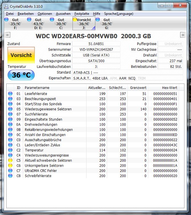

Hier ein Screenshot: (die Temepertur ist etwas gestiegen, weil geraden Daten kopiert werden). HdTach funktioniert nicht, weil Windows 2000/XP vorausgesetzt wird. Ich habe Windows 7.

Wenn du den Mauszeiger über dem Vorsicht-Schild stehen lässt zeigt er dir an wieviele Sektoren schweben. In der Regel werden die von der Platte gegen Ersatz-Sektoren ausgetauscht. Sollte eine Datei aber auf einem der schwebenden Sektoren liegen ist sie in der Regel futsch.

Der "Aktueller Wert" 200 stellt einen "optimalen" Wert dar, erst wenn er in Richtung Grenzwert absinkt liegt ein Problem vor, (verschiedene Hersteller geben unterschiedliche Optimalwerte vor 100/200/253).
Die Anzahl der Ereignisse/Fehler steht unter "Wert" (rechte Spalte), alphanumerisch oder hexadezimal.
Wieviele Fehler/Ereignisse nötig sind, um den Aktuellen Wert um 1 Zähler abzusenken, ist allerdings nicht öffentlich bekannt.
Siehe auch:http://de.wikipedia.org/wiki/Self-Monitoring,_Analysis_and_Reporting_Technology

Also, ich würde mir sorgen machen. 26 "schwebende", defekte sektoren sind nicht wirklich gut. Du wirst vermutlich bereits Probleme haben, alle Daten auszulesen.
Du müsstest die schwebenden Sektoren überschreiben, damit sie von der Firmware ausgemappt werden. Aber, ich würde der Platte wohl nicht mehr viel anvertrauen.

Die Warnung rührt hier vom Raw Wert her. Der ist aber noch so klein, das der normalisierte aktuelle Wert noch nicht abgesunken ist. Du solltest die Raw-Werte beobachten und wenn die deutlich ansteigen, die Platte tauschen.

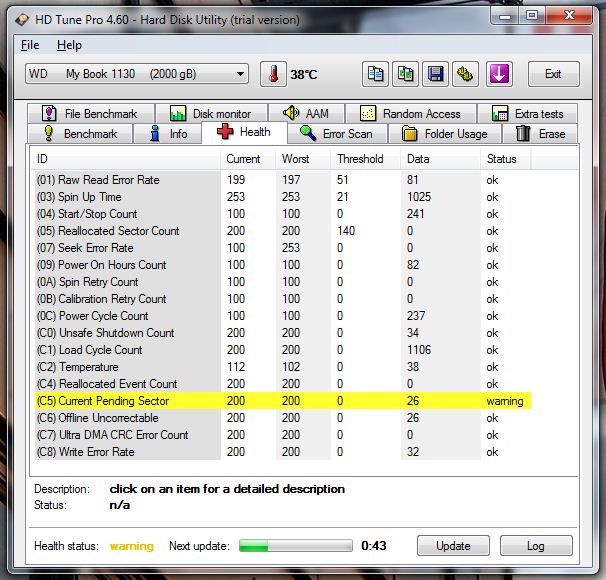

Ein Schnelltest mit HD Tune zeigte erstmal keine Fehler. Ist HD Tune besser als als WD DataLifeGuard-Tool, oder ist das egal?
HD Tune zeigt derweil folgendes:
@powerfx: die Platte deines Screenshots weist 7 schwebende/unkorrigierbare Sektoren auf, die Lesefehlerrate 88.805.978, die Suchfehlerrate dürfte über 100 Mio. betragen (da streikt mein Hexrechner).
Ja, gleicher Wert (26 = 0x1A).
Beobachte ihn weiter. Falls er ansteigt würde ich die Platte umtauschen.
@Inzersdorfer: Das war nur ein Beispiel zur Werteanzeige. Dort ist Current und Worst auch noch gleich. Suchfehlerrate ist 298.211.734.
7 schwebende Sektoren... ist das viel? Ich habe keine Vergleichwerte oder so. Gibt's da 'ne Toleranzschwelle?
Kann ich 2 Tools gleichzeitg laufen lassen (HD Tune & WD DataLifeGuard Diagnostics), oder ist das nicht gut/sinnvoll?
Wie kommst du auf 7? 0xA1 (hex) sind immernoch 26 (dez). Und mir personlich ist einer schon zuviel. Oftmals dauerts dann nicht lange, bis du weitere Probleme kriegst. Ist mir den Ärger nicht wert.
Edit: Falsch abgeschrieben: 0x1A natürlich, sind 26.
