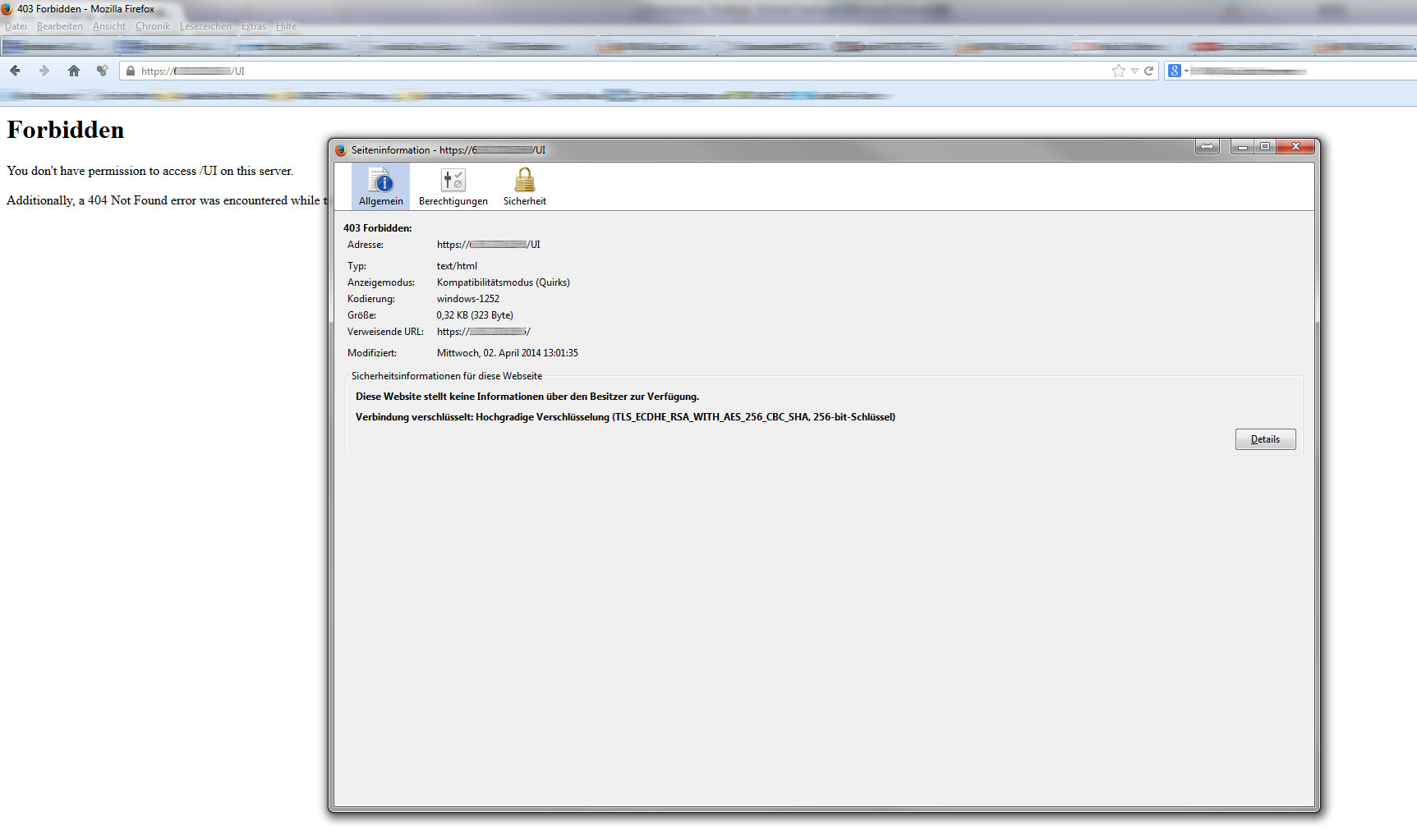

Hab es ansonsten vom FirmenNetzwerk vom PC (Win7) versucht. Weder mit der App noch über HTTP(S) noch über ftp(s) habe ich ein Chance. Ich habe mir für den Zugriff ein Passwort eingerichtet. Auf der FritzBox habe ich Unpn aktiviert und lt. Anzeige auf der IP der Cloud (zu Hause) ist ein Fernzugriff funktionstüchtig eingerichtet (Port 80 / 443). Fritz Box hat sich selbst den Port 40443 vergeben (womit ich die FB von außen nun nicht mehr erreiche - ein weiteres Problem).
Meine Verdacht liegt am Firmennetzwerk - lt. unserem Netzwerktechniker kann dies aber nicht sein. Wenn ich mich mit meiner IP über HTTPS einwähle steht: Permission denied (aber auf klick auf das Symbol links von der Adressleiste im Browserfenster um mehr infos zu bekommen - sagt mir dass ich verbunden bin... ???

4) Win7 PC Firefox : https://IP:443 > Status: Verbunden, aber Permission denied (40443 hat Fritzbox, 80 und 443 ist für die MyCloud laut Konfigurationsoberfläche der MyCloud > wo auch Fernzugriff "verbunden" angezeigt wird.
5) FTP : geht nicht (auch nicht ftps)
Nochmals: Mir fehlt nach der Adresseingabe im Firefox die User/Passworteingabe - woher soll die eh schon "verbundene" Mycloud wissen wer ich bin... Zudem wird auch der richtige Pfad automatisch ergänzt - also aus der Eingabe von https://IP:443 wird https://IP/UI . Anbei der screenshot. Unbenannt-1.jpg

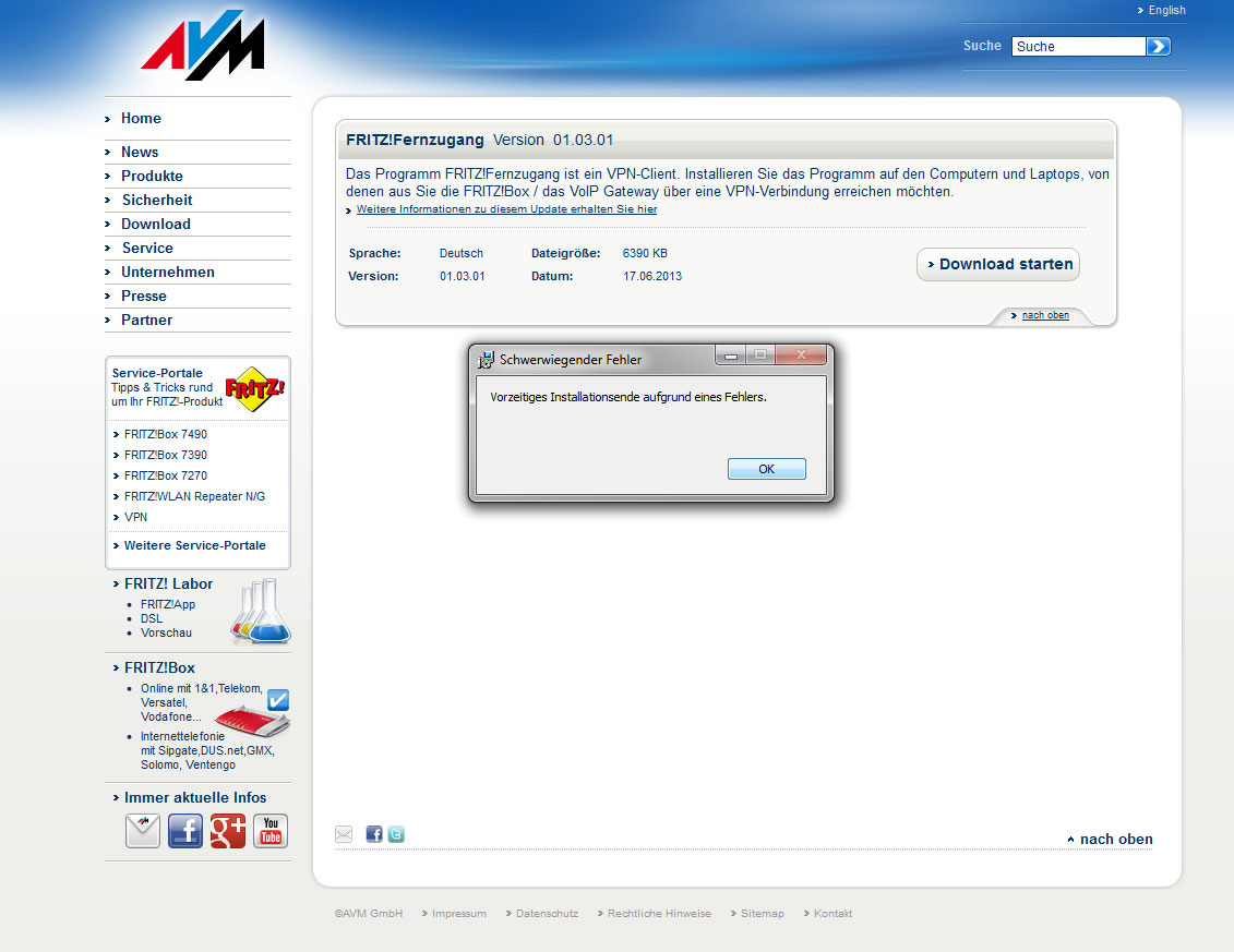

Tja - genau über dieses Tool (was sich im übrigen bei mir nicht installieren lässt - in der 64bit Umgebung)
habe ich gestern auch mit AVM Hotline gesprochen, die zunächst felsenfest überzeugt wären dass dies das richtige Tool für VPN zugang von der Win Umbegung wäre > Ich habe dann erklären müssen, dass dies für Geräte mit älterer Firmware (bis ca. 10/2013) gepasst hätte - wo man am Server eine cfg Datei (alsoe den IP Sec Key) erzeugt hat und diese dann am Client eingespielt hat - quasi als Key. Nur gibt es dieses Tool seit der neuen FW der Fritzboxen nicht mehr. Ich vermute deshalb lässt es sich bei mir auch nciht installieren. (AVM war auch ratlos, und übergab meine Problemstellung intern weiter... keine Ahnung ob und wann eine Rückmeldung kommt)

Danke - komme aber nicht weiter wenn sich das Programm nicht installieren lässt - siehe screenshot meines letzten Beitrags...
Zudem ist diese Anleitung widersprüchlich zu der Anleitung VPN am Galaxy einrichten. Geht entweder oder? Sollte doch egal sein - oder?
Jedenfalls solange sich das Programm nciht installieren lässt drehe ich mich im Kreis... Deshalb brauch ich eine Alternative.
