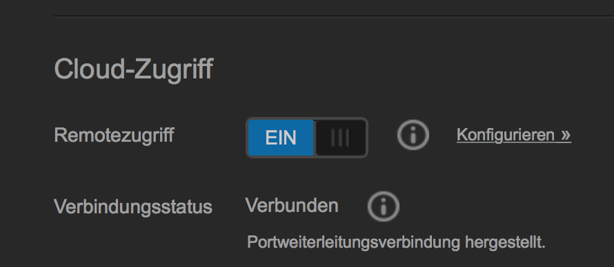

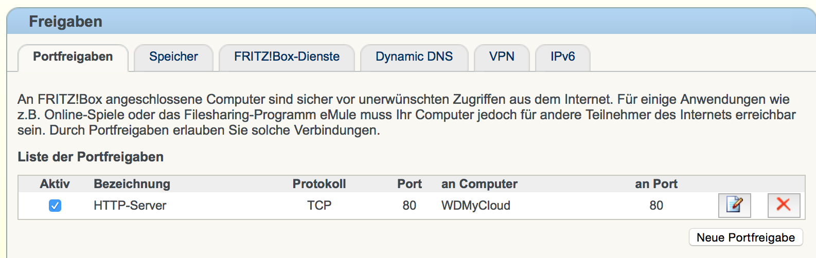

Ich im Bezug auf den externen Datenzugriff immer Probleme. Ich kann defakto nie auf meine Mycloud von extern zugreifen.
Fehlermeldung ist, dass das Gerät nicht gefunden werden konnte.
Kann mir da jemand helfen?
Wie in der Anleitung oder in einer Anleitung beschrieben (weiß ich jetzt nicht mehr) habe ich den Port 80 in meiner FritzBox freigegeben.
Das ganze sieht wie in den Anhängen auf meiner FritzBox und MyCloud aus.
