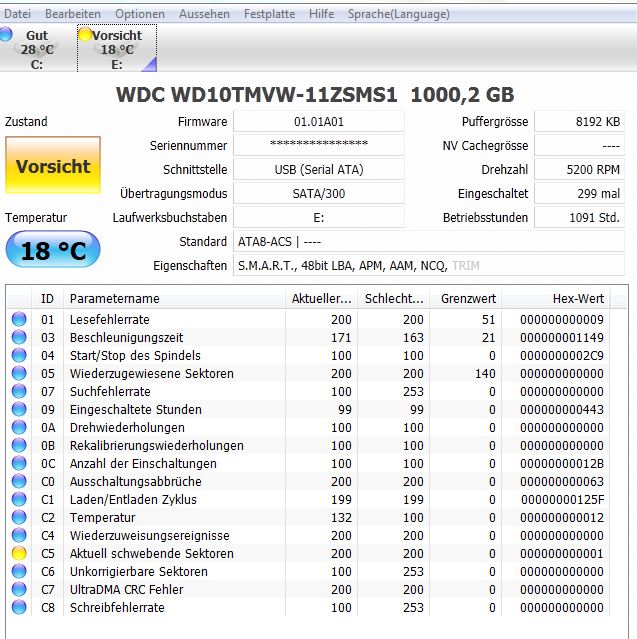

OK habe sie nochmal unter Win7 angesteckt. Screenie ist angehängt.
Wie ist das zu interpretieren?

1 current pending sector, dieser konnte nicht gelesen werden, beim nächsten Schreibzugriff darauf entscheidet sich, ob er durch einen Reservesektor ersetzt wird. Anscheinend verhaspelt sich Win8 an diesem Sektor. Daten sichern und mittels WD Data Lifeguard Diagnostic for DOS komplett überschreiben (Write Zeros), dannach damit prüfen.
