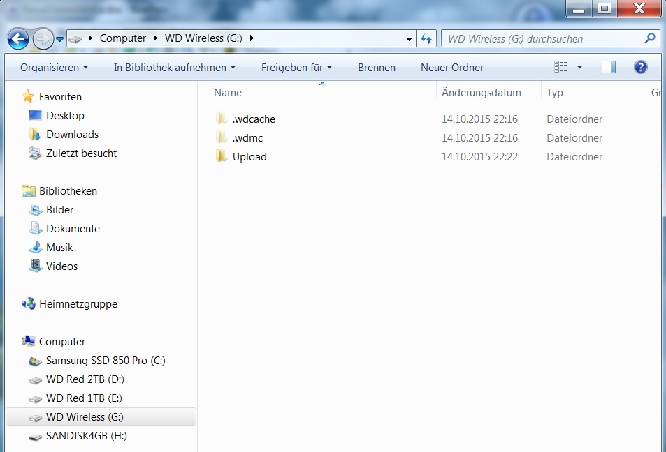

ich habe nun eine MyPassport Wireless hier (neuwertig) nun habe ich das Problem das diese "blank" ist weil WD-Support sagte ".... klar Formatieren kein Problem, wichtige Programme von WD können Sie sich wieder drauf machen." Desweiteren war der Laufwerksname "WD MyPasspo" den ich dann unbenannt habe in "WD Wireless".
Nun nach dem formatieren & Reset (10sec. beide Knöpfe halten) hat diese nun wieder ein paar selbst erstellte Dateien auf das Laufwerk geschoben (im Screenshot). Jedoch habe ich Probleme mit WD MyCloud. iPhone verbinde ich manuell mit der MyPassport Wireless (W-Lan), WD MyCloud gestartet und dann beim verbinden kam der Hinweis "Die gesuchte Datei ist nicht mehr verfügbar".
Wie bekomme ich die gebrauchte WD MyPassport Wireless wieder in den Auslieferungszustand? Es muss doch möglich sein eine gebraucht WD My Passport Wireless oder MyCloud zu kaufen und die standardmäßigen Dateien/Programme wieder auf zu spielen?
Diese Problem müsst doch auch schon Leute gehabt haben die eine gebraucht MyCloud von WD gekauft haben?! Ist ja ähnlich wie die WD Wireless.
