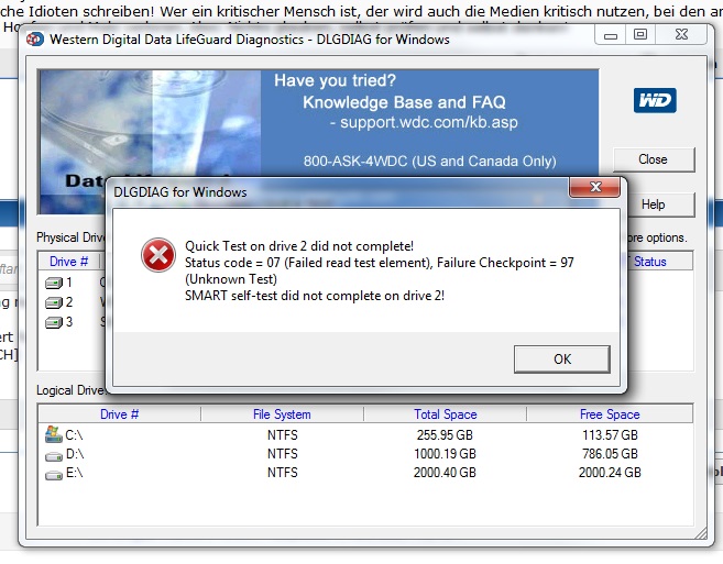

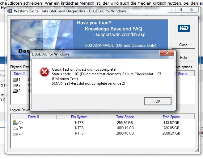

Hab schon die Windows Fehlerüberprüfung probiert und auch mit dem WD Life Repair Tool,
aber der Test bricht das nach paar Sekunden gleich ab..

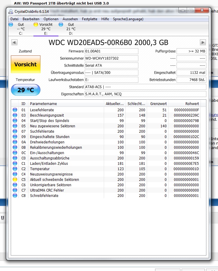

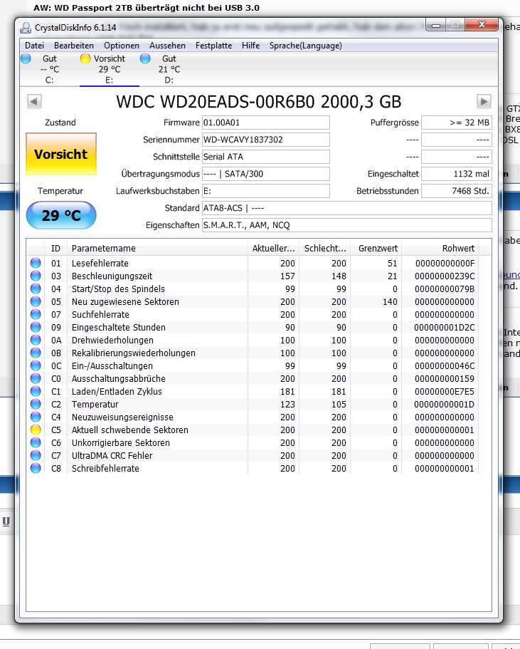

Wie ich darauf kam mal die Festplatte zu checken war, das mein Rechner irgendwie ab und zu unerwartet gehangen hatte und das nie der Fall war..
Die S.M.A.R.T. Werte seiner Platten sollte man regelmäßig prüfen und seine wichtigen Daten immer auch regelmäßig auf eine andere Platte sichern, aber das der Test bei nur einem schwebenden Sektor schon abbricht ist ungewöhnlich.
