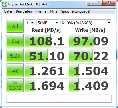

da sich beim Spielen immer mehr abgezeichnet hat dass aktuelle Spiele auf meinem System stocken, habe ich angefangen nach einer Fehlerquelle zu suchen. Zuerst viel auf dass die Grafikkarten bei 30-50% rumdümpelten, während ich nichtmal in die Nähe der 60 Fps kam (z.B. GTA IV oder Saints Row). Als dann auch klar war dass ebenso der 1GB VRAM nicht limitiert und die CPU sich ebenso langweilt wurde die HDD gecheckt, und erreichte nur unterirdische Werte, die ebenso schwankend wie nicht zufriedenstellend sind:
(An einem Tag an einer PC-Session getestet, Defragmentierung bei 1%)
Ideen was das sein könnte? Technisch scheint sie einwandfrei zu sein. :o

Also bleibt dran die Platte ist viel zu langsam! ca. 50%
Hi,
ja sieht so aus, als wenn die Plaatte nur mit halber Geschwindigkeit läuft. Wenn ich Deinen screenshot von cristal diskmark 3. 1 richtig interpretiere wird oben rechts angezeigt wie groß Deine HDD ist und wieviel Platz schon belegt ist. Für mich sieht das so aus, als wenn deine HDD brummvoll ist! Ich würde mal so wenigstens 10 -15% freischaufeln. Habe auch 'ne WD green als Systemplatte. Komme so auf 127000Mb/ lesen und 105000Mb/s schreiben (sequentiell) gemessen mit cristal diskmark 2.2 . Außer beim starten ist mir das schnell genug. Ich kopiere selten mal große Daten hin und her.
Fall's das nicht war: Gerätemanager,Laufwerke und auch Schnittstelle (SATA- Controller) checken.
Gruß und Blues

So hab mal meine Seagate st3500320as getestet. Die ist schon 5 Jahre alt und bringt bessere Werte. Man muss aber sagen das meine Platte fast leer ist und deine ja zum Erbrechen voll. Evtl mal ein paar GB freimachen.

Lol das vergesse ich die ganze Zeit, wenn der TE wieder anwesend ist, wäre ein Screen von HDtune vorteilhaft, auch wenn die Platte als Systemplatte verwendet wird!

Deine Werte sind ganz normal. Normale Festplatten sind im inneren Bereich ziemlich genau halb so schnell wie außen am Rand, weil die Spuren kürzer sind:
Da nun Deine HDD zu 98% voll ist, bleiben eben nur 50MB/s. Die starken Schwankungen kommen daher, weil auf der Systemplatte immerzu das System irgendwas macht und samit alle Messungen versaut. Auf dem Bild hier oben auch an den Unterbrechnungen der blauen Linie zu sehen.
Welche fps jetzt normal sind, kann ich nicht sagen, aber wenn das Spiel während einer Messung nachlädt, kann es vorkommen, dass für ein paar Sekunden wenige/keine Bilder berechnet werden und damit ebenfalls die Messung gestört wird.

De Frage ist auch wie und wo CDM misst. ich würde einfach mal HD-Tune für den HDD-Test nehemn. Dann sieht man wenigsten die Transferrate über die gesamte Oberfläche.
CDM arbeitet im Filesystem - also ohne Hinweis ob fragmentiert, je nach füllgrad vorne oder hinten. Somit Lottozahlen ohne Beweiskraft, wenn es nicht eine einzige neu formatierte Partition auf einer HDD ist.
