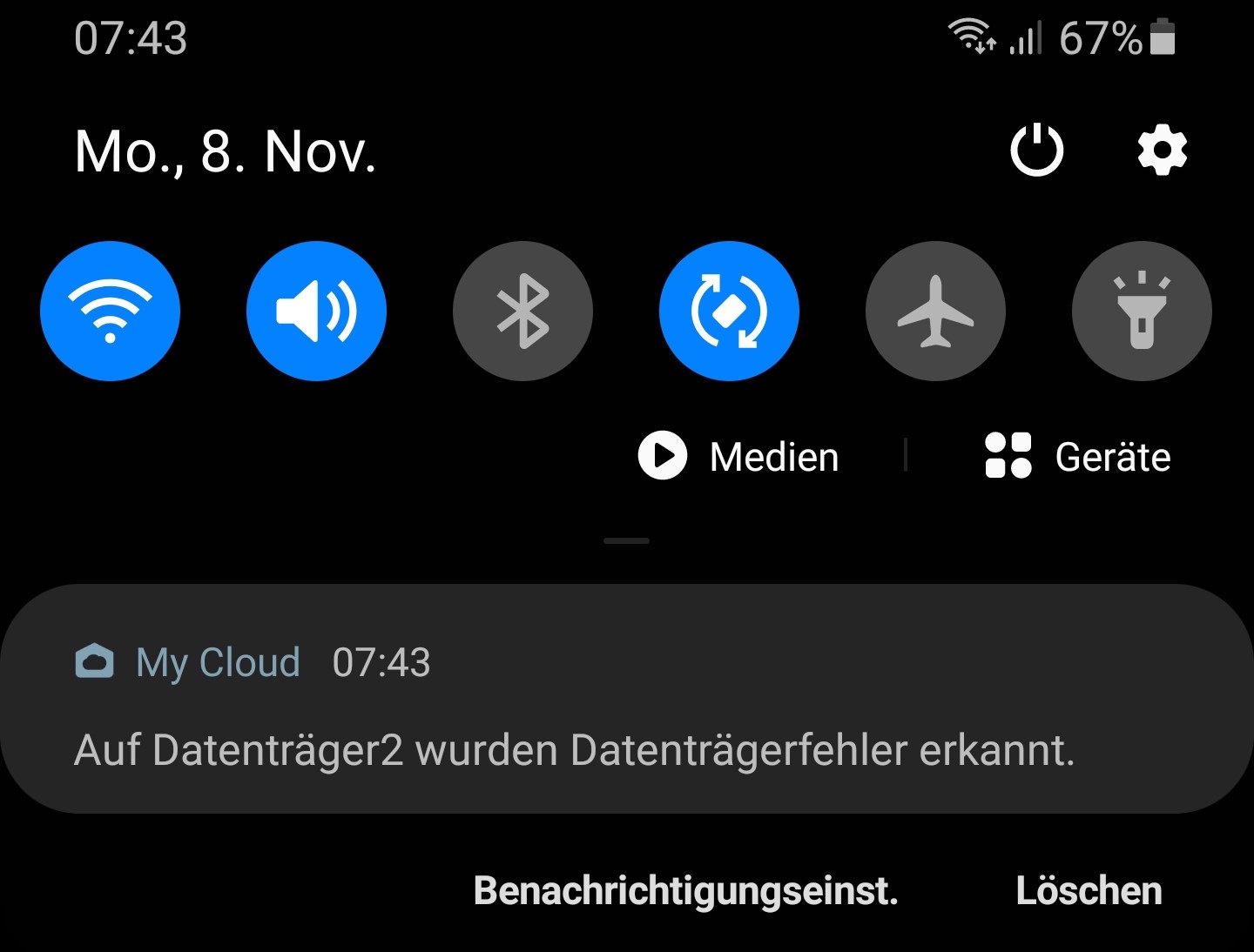

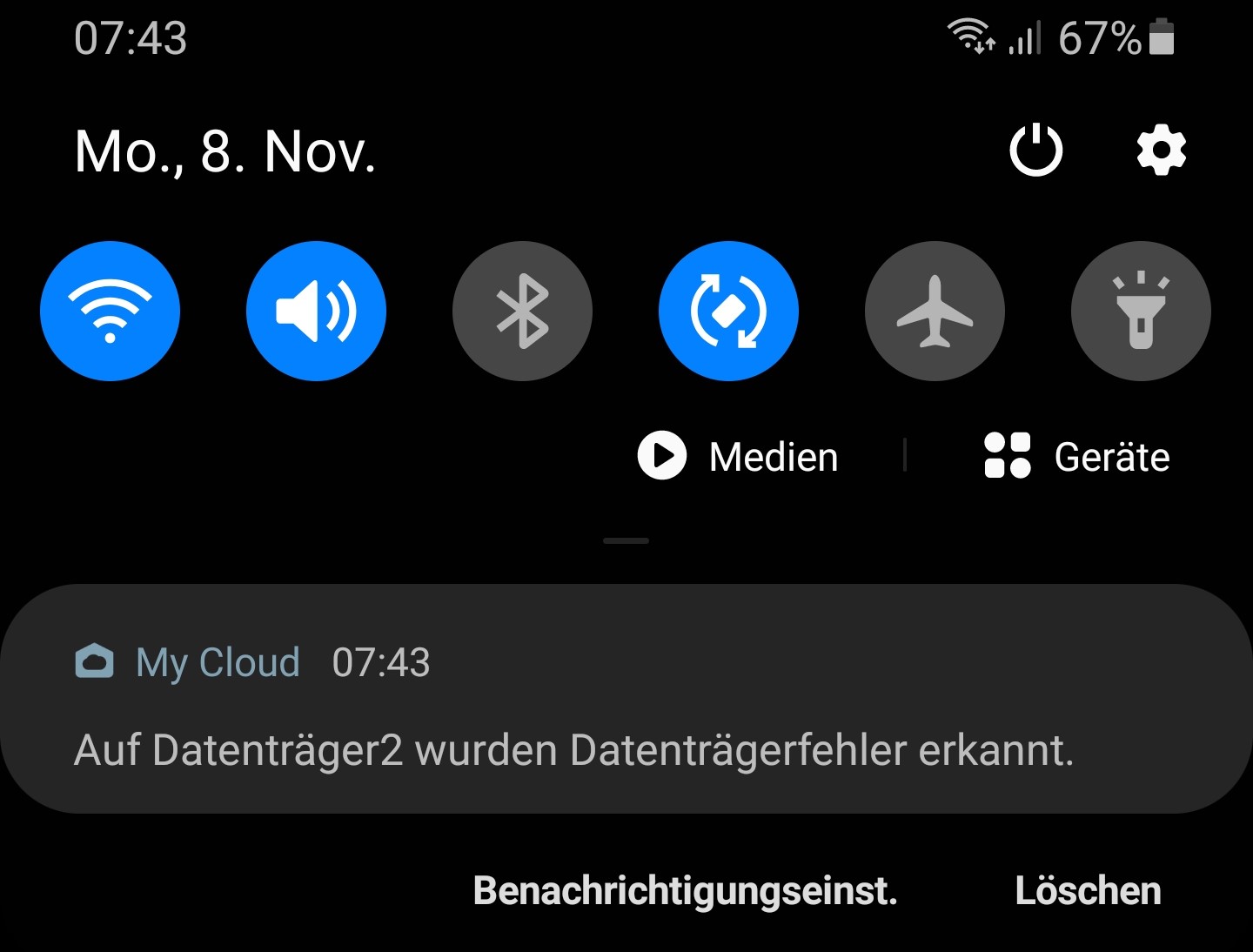

1. Der defekt ist dadurch in Erscheinung getreten das die Smartphone App eine Fehlerbenachrichtigung angezeigt hat (siehe Bild 1)

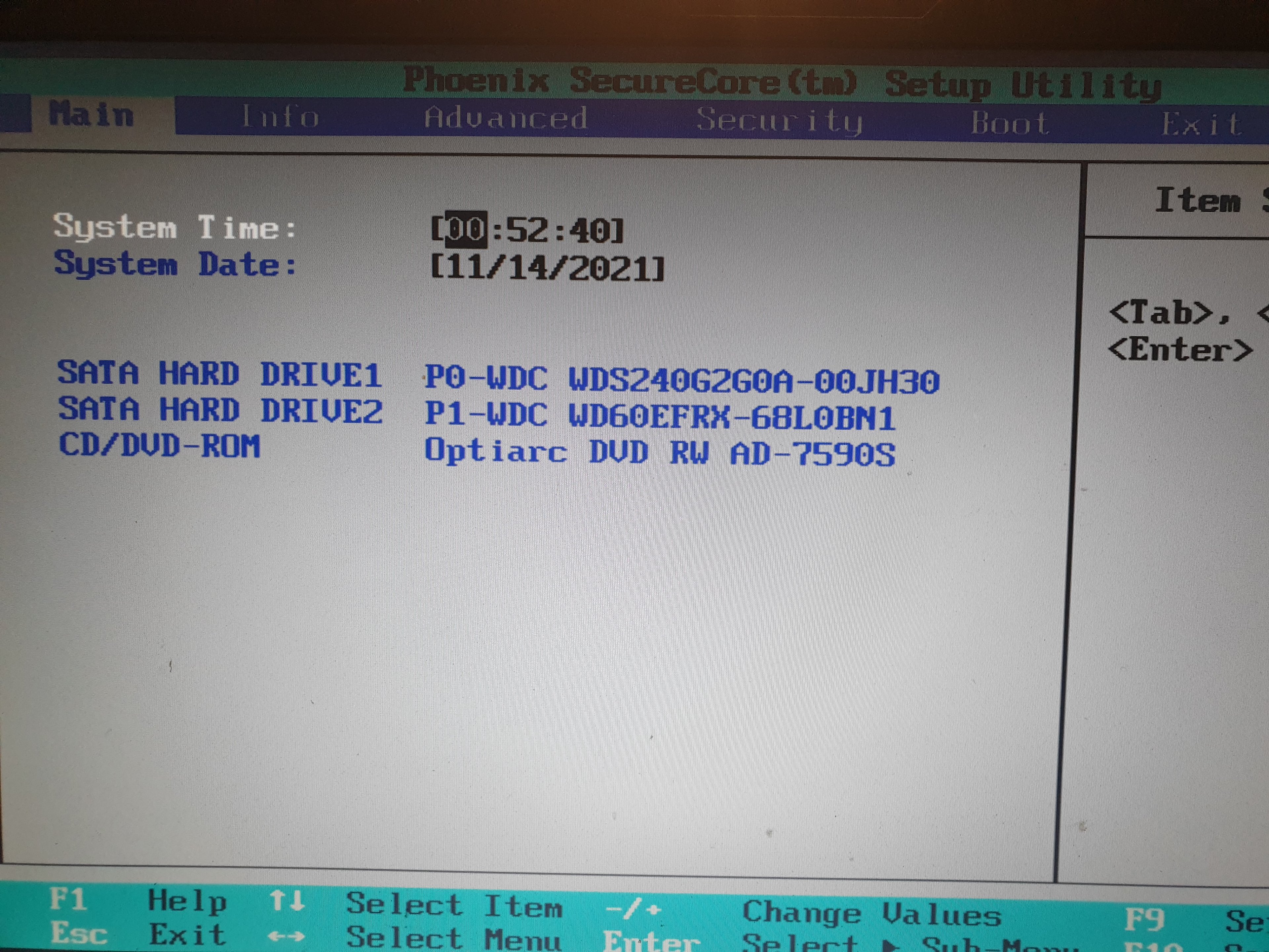

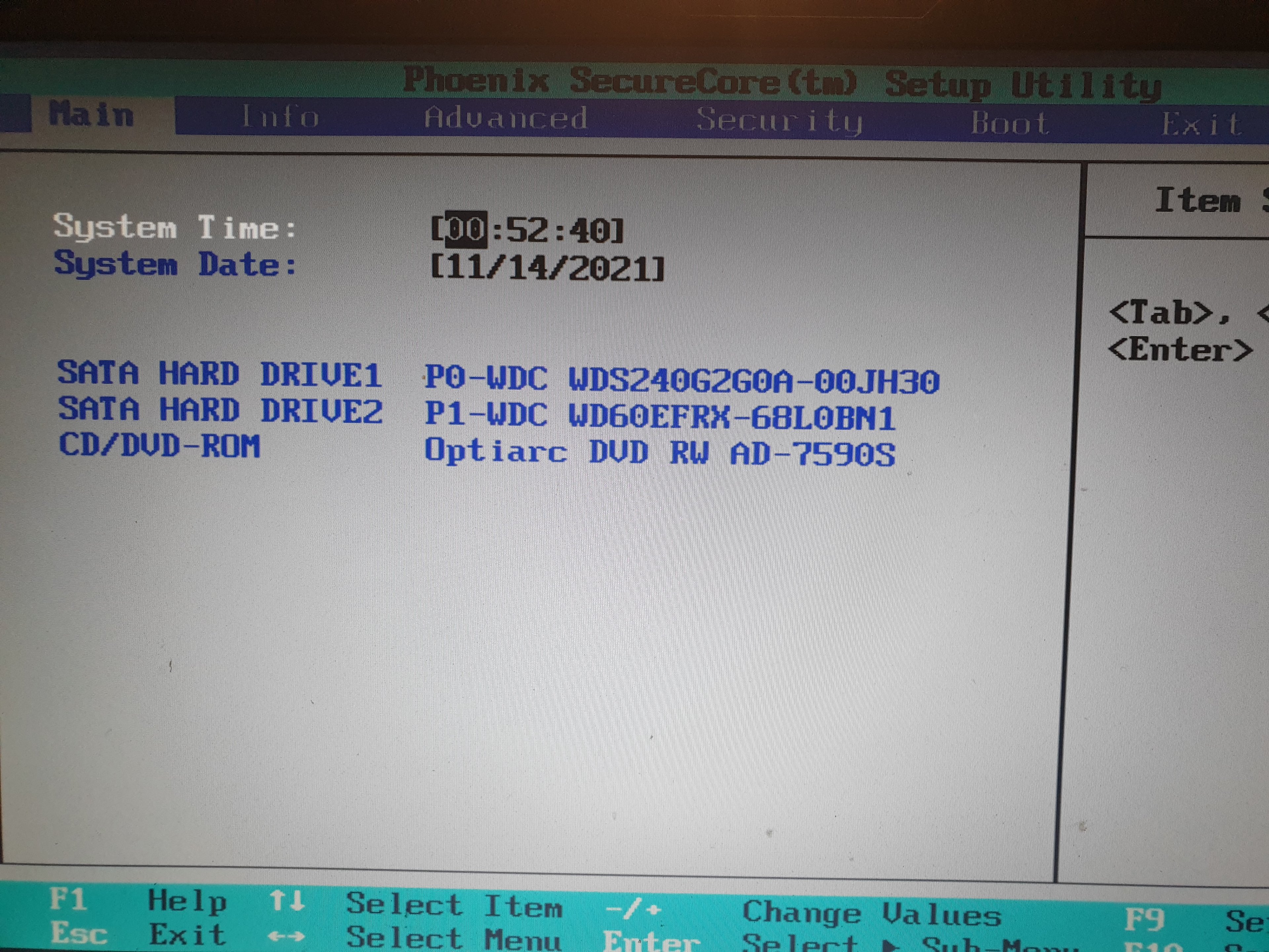

4. Im BIOS wird die HDD erkannt.

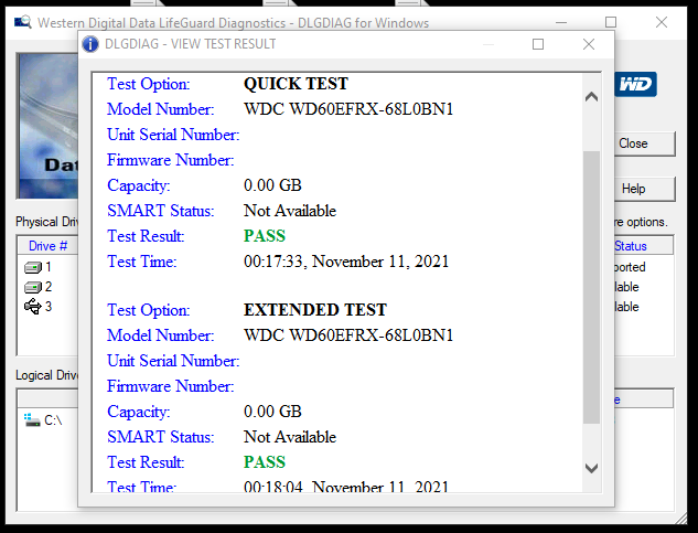

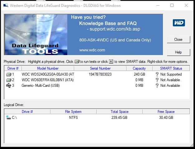

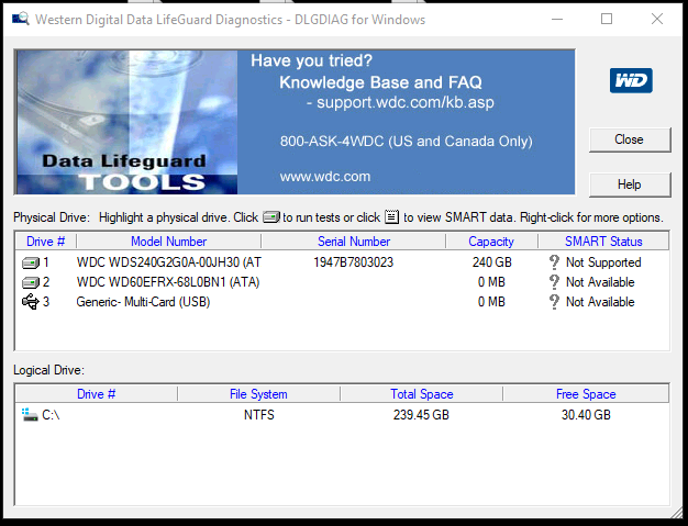

6. Die App WD Data Lifeguard Diagnostic erkennt die HDD (siehe Bild 2)

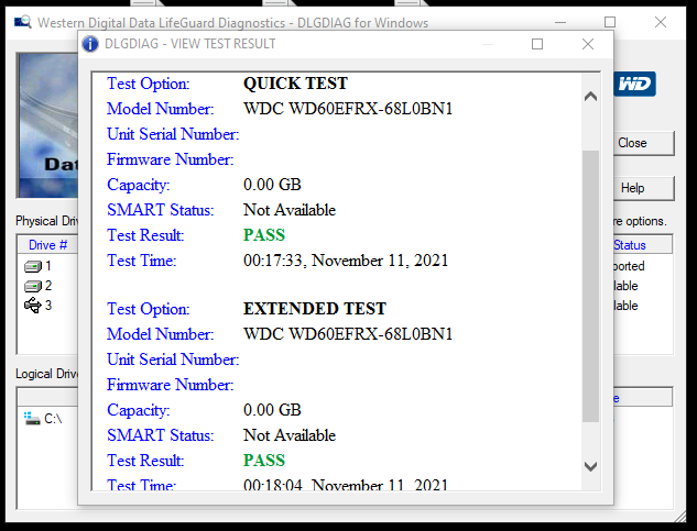

7. Ergebnis der beiden Möglichen Tests siehe Bild 3

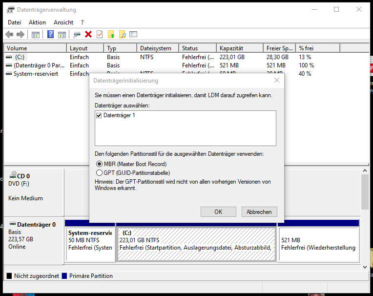

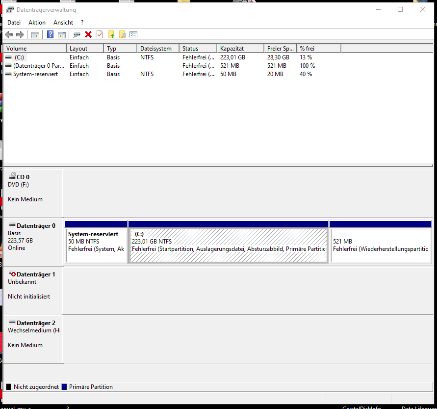

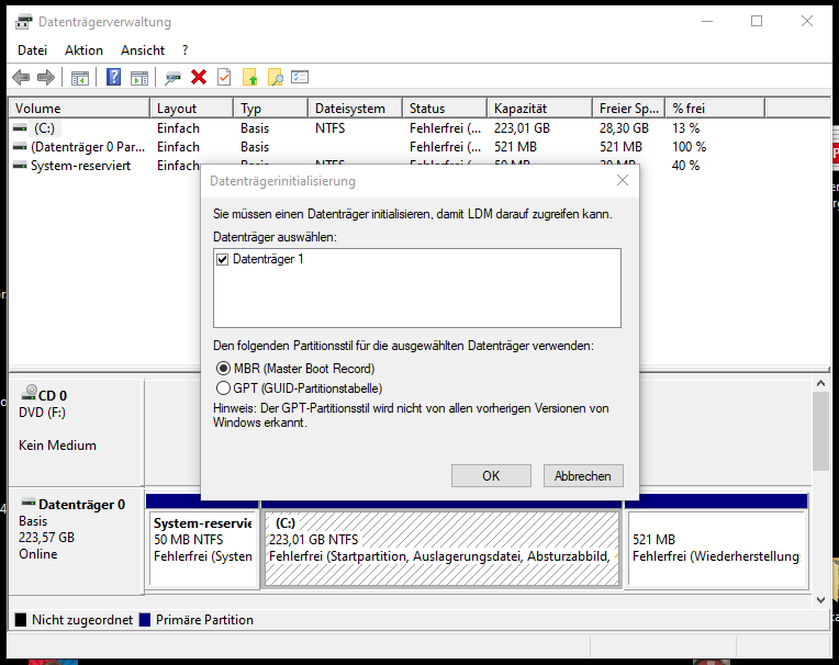

8. Wenn ich die Datenträgerverwaltung öffne erscheint eine Meldung (siehe Bild 4)

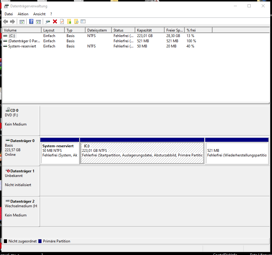

9. Ich drücke die Meldung mit abbrechen weg und dann sieht die Datenträgerverwaltung aus wie auf Bild 5

Was hat es mit dieser Datenträgerinitialisierung aus Bild 4 auf sich? Liegt es vielleicht daran das die HDD für die meisten Programme unsichtbar ist?
Sorry wenn die eine oder andere Frage blöd erscheint, ich bin laie und hab mir mein "Wissen" die letzten paar Tage zusammengegoogelt...
https://docs.microsoft.com/de-de/windows-server/storage/disk-management/initialize-new-disks
Beim Initialisieren eines Datenträgers werden alle darauf gespeicherten Daten gelöscht, und der Datenträger wird für die Verwendung durch Windows vorbereitet. Anschließend kannst du ihn formatieren und Dateien darauf speichern.
Dabei wird der Partitionsstil (neu) festgelegt. Solltest Du hier nicht machen. Muss denn noch auf Daten auf den HDDs zugegriffen werden?

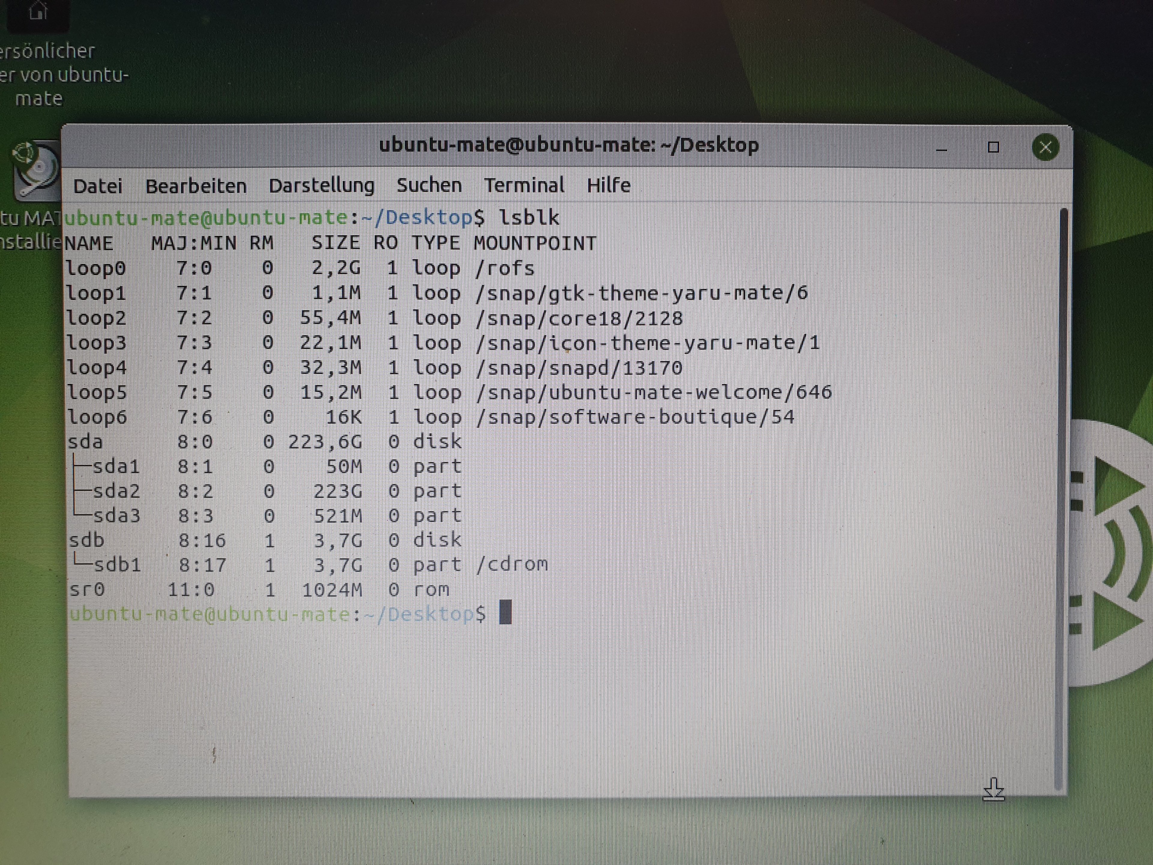

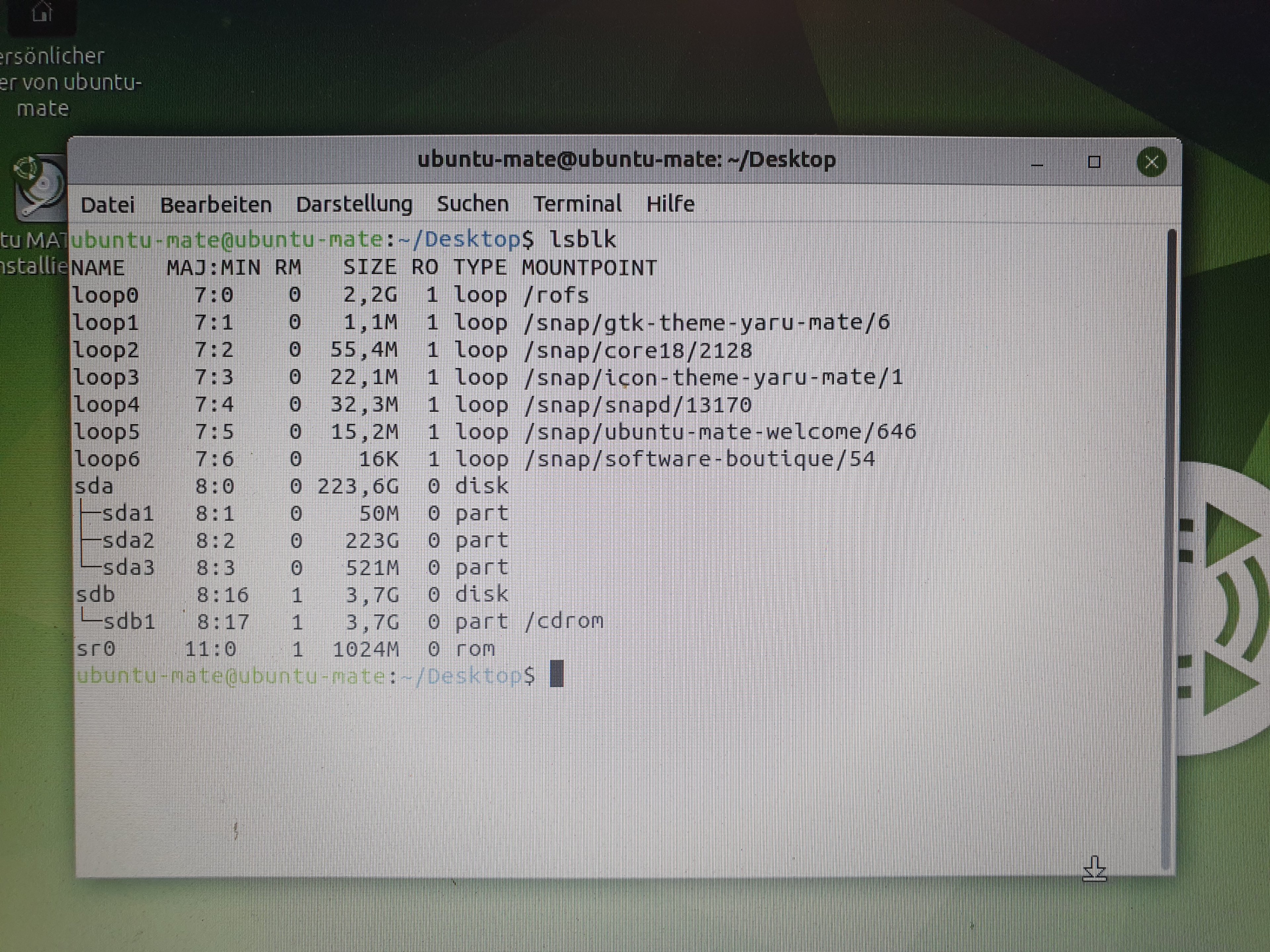

Magst mal linux vom USB Stick starten und lsblk ins terminal eingeben?
wenn sie per sata dran ist, aber keine SMART werte gelesen werden koennen ist was faul.
Die Platte wird mit 00 GB erkannt und somit nicht richtig initialisiert. Dazu sind auch die SMART Werte nicht auslesbar. Das sagt eigentlich schon alles.
