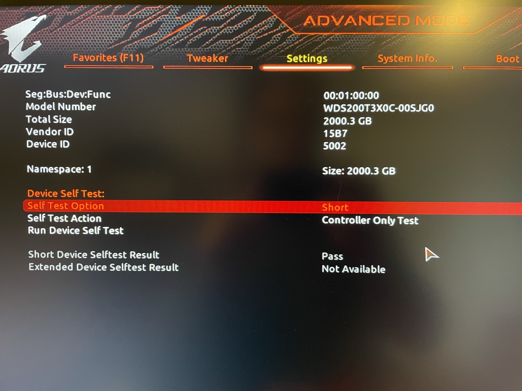

ich habe seit gestern eine WD_BLACK SN750 NVMe 2 TB im Gigabyte X570 AORUS PRO eingebaut. Bios, Chipsatz und RAID Treiber sind aktuell.
Sie wird mir unter Windows 10 weder im Explorer noch in der Datenträgerverwaltung angezeigt.

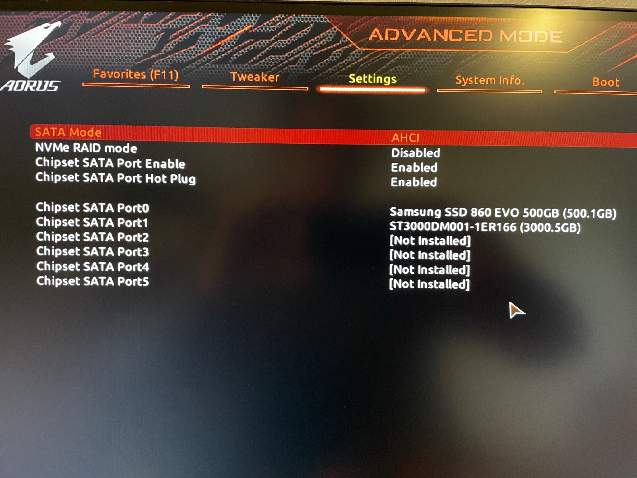

Im BIOS wird sie unter NVMe angezeigt. Ich habe folgende Einstellungen im BIOS:
Mache ich was falsch?

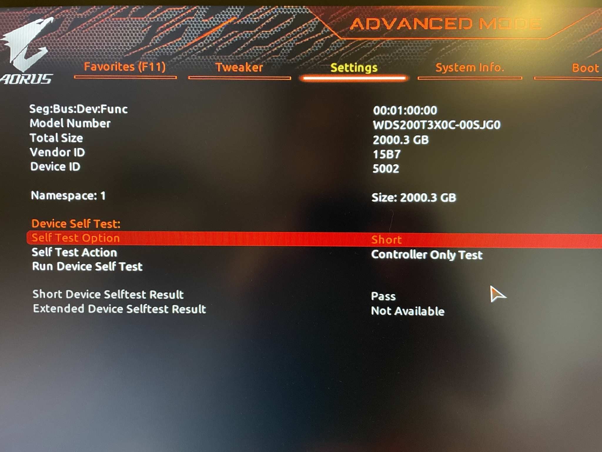

Self Test mal auf normal stellen und nicht short
Welchen Port für den Einbau hast du verwendet?
Erst den M2B_Socket, heute dann auf M2A getauscht. Selbes Problem.
Stelle ich jetzt mal auf extended. Hab nen Test gemacht und er sagt "passed". Keine Änderung in Windows.

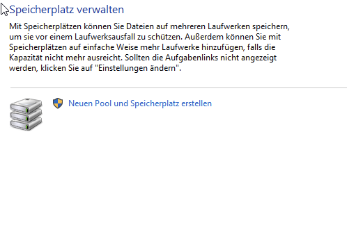

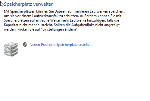

Schau mal ob sich die SSD unter "Systemsteuerung" -> "Speicherplaetze" eingenistet hat.
Waere zu einfach gewesen.

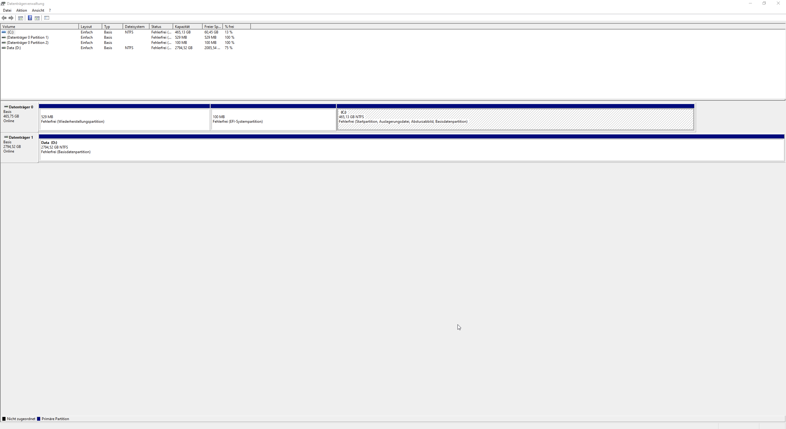

Mach mal bitte ein Screenshot der Datenträgerverwaltung. Wir hatten hier nämlich letztens auch so einen Kandidaten, wo die SSD angeblich dort nicht aufgetaucht war - er hatte schlichtweg nicht nach unten gescrollt....
Reaktionen: VmaxGunni
Ich wollte es nicht ansprechen :) :daumen:
Reaktionen: conglom-o
Reaktionen: John Statler, conglom-o und VmaxGunni
