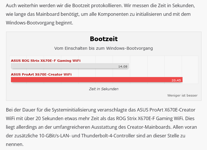

Immer diese Mär und die Start- bzw. Boot-Zeit ist doch nebensächlich, wenn es nicht um Minuten geht, den wie oft am Tag wird den das System gestartet.
Mal am Beispiel des Motherboards für das ich mich interessiere und das hat mehr Komponenten - umfangreichere Ausstatung - die initialisiert werden müssen, als ein Motherboard mit B650:
[Quelle: ASUS ProArt X670E-Creator WiFi im Test - Inklusive 10 GBit/s LAN und Thunderbolt 4 | HardwareLUXX.de]
