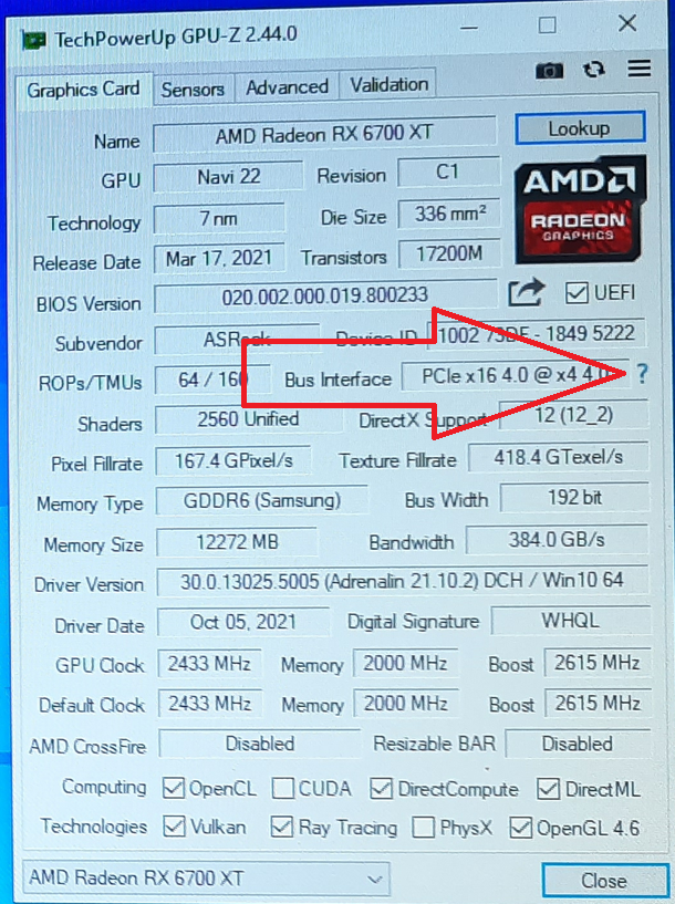

Drewkev schrieb:Mach mal beim Fragezeichen diesen Render-Test und schau, ob sich der Wert ändert.
Gleiches mit Heaven Benchmark oder Furmark.
Das Problem wird immer eigenartiger.

Das sollte so nicht sein. Lass mal den Heaven Benchmark durchlaufen, die Leistung dürfte ja dann dramatisch gering sein.
Eigentlich war das nur als Scherz gemeint (weil PCIe abwärtskompatibel und so) nachzuschauen, wie die GPU angebunden ist, aber hey, scheint was gebracht zu haben

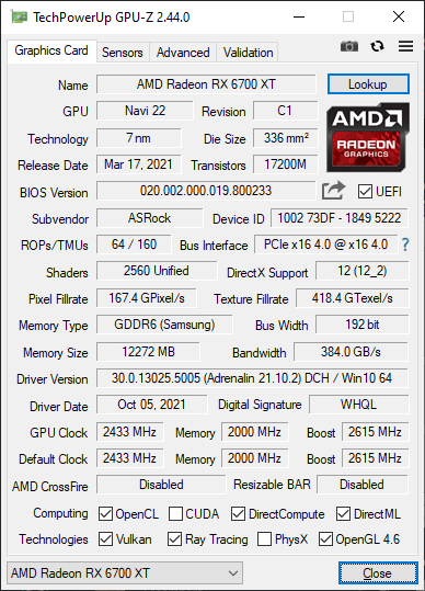

Grafikkarte jetzt mit aktuellem BIOS gefixt.

Den Hinweis lese ich öfter. Die Anzahl der PCIe Lanes bleibt IMMER gleich (sofern man im BIOS nichts ändert oder Karten umsteckt), nur die Protokollversion (4.0 oder 3.0) kann im Stromsparmodus ggf. auf 1.1 runtergeschaltet werden.Drewkev schrieb:Mach mal beim Fragezeichen diesen Render-Test und schau, ob sich der Wert ändert.
cvzone
Fleet Admiral
- Okt. 2004
- 19.590
Das auf jeden Fall, das sollte nicht sein. Nur kann halt daran dieser Last Test nichts ändern, weil die Lanes nicht dynamisch sind.Drewkev schrieb:aber trotzdem interessant, dass die GPU nur mit x4 angebunden ist.
Besteht die Möglichkeit, das System mal mit einer anderen CPU zu testen? Wenn die Graka nur auf vier Lanes zugreift (angebunden über die CPU) und die M.2 im Slot mit der CPU-Anbindung nicht erkannt wird, dann ist der gemeinsame Nenner vielleicht eine defekte CPU.

Das Problem mit der Grafikkarte ist wie bereits oben geschrieben kein Problem mehr nach dem BIOS Update und CMOS Resets des Mainboards. Sie läuft nun siehe GPU-Z Screenshot einwandfrei mit PCI-e 4.0 x16. Das Problem mit der SSD besteht weiterhin. Wir werden nun wohl eine zweite M.2 bestellen um das Problem weiter einzugrenzen.
Sorry, hatte den GPU-Z-Screenshot in Post #26 übersehen.
