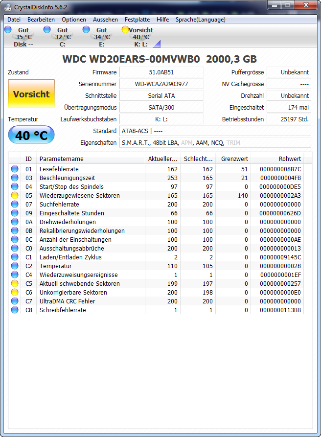

Hallo Zusammen!,
ich glaube ich muss nun doch mal nach Hilfe fragen.
Kurz mal das System:
WIN7 64 Pro
16GB RAM
Boot: SSD 128GB
HD1 WD10EZRX 1GB
HD2 WD20EARS 2GB
HD2 mit 2GB, ist in 2 gleiche Partitionen aufgeteilt. LW: K, LW: L
Läuft, so konfiguriert, ca. 1 Jahr.
Nun passiert es immer häufiger, dass:
1. die HD2 NICHT erkannt wird ( sporadisch )
2. oder kein Zugriff auf Daten möglich ist
( K: ist über WIN für die Freigabe deklariert, damit SamsungLink
die Daten erkennt ( TV ) )
Bin schon dabei, die meisten Daten zu verschieben um die Platte
"leer" zu bekommen. Scheitert aber wohl wegen Platzmangel
auf der anderen. Ich wollte nämlich den hier beschrieben TIP
mit "Diskpart probieren. ( Auch aus laufendem Windows möglich ? )
Bei dem CDI Ergebnis interessiert mich noch, ob man irgendwie
bestimmen kann auf WELCHER von den 2 Partitionen die Mängel
auftreten!
( Man könnte ja dann die Daten von der "defekten" Seite auf die "Gute" verschieben..)
Vielen Dank schon mal im voraus
Stell mal den Rohwert auf 10 DEC.
Du könntest auch mal nen chkdsk /f drüberlaufen lassen.
Erfahrungsgemäß verabschieden sich die Platten aber wenn der Wert zunehmend steigt.
Also schnell erstmal alles sichern!
675 Sektoren waren defekt und sind mit Reservesektoren ersetzt worden, weitere 599 schwebende Sektoren konnten nicht gelesen werden und sind vielleicht auch defekt, was nach einem Überschreiben geprüft wird. Mit fast 600.000 Load/Unload Cycles hat die HDD hier auch die vom Hersteller angegebene "Lebensdauer" fast erreicht, wobei das normalerweise kein Problem ist, die vielen defekten Sektoren hingegen schon.
Die Platte gehört ersetzt, weil man bei so vielen schwebenden und wiederzugewiesenen Sektoren davon ausgehen muss, dass immer mehr hinzukommen, bis sie nicht mehr erkannt wird, was ja ab und zu schon passiert. Also Daten sichern und Platte ersetzen.
