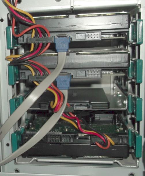

Hmm, nun eingebaut. Doch sie wird nur erkannt, wenn ich sie einzeln angeschlossen habe, was ich testweise gerade mal gemacht habe, also die anderen beiden Platten + SSD abgeklemmt.
Wenn ich sie zusammen mit der SSD starte (auf der ich Windows frisch installiert habve) oder mit den beiden anderen Festplatten, auf denen das vorherige Windows sitzt, dann gelange ich nicht einmal ins BIOS und es kommt weder eine Meldung beim Booten, noch Signaltöne, der Bildschirm bleibt schwarz.
Alle 4 Platten sitzen am selben Stromkabel, ganz unten die zusätzliche Platte, "als unterstes Glied der Kette":
Bekommt sie zu wenig Saft ab? Könnte dies der Grund sein?
Fall die Platten zuwenig Strom bekommen, würde es evtl. helfen, diese an verschiedene Stränge vom Netzteil anzuschließen, denn auf dem Bild hängen alle an einem.
Ja, genau das meinte ich mit "als unterstes Glied der Kette" ;)
Doch aus welchen Gründen auch immer, nach mehreren Versuchen ging's und nun wird alles erkannt, was zu erkennen ist... Vielleicht hatte ich die Stecker nicht ganz (tief) reingesteckt gehabt... Ist ja alles ein bisschen eng. Ein Stromkabel, das lang genug ist und bis ganz runter reicht, konnte ich in dem Kabelwirrwarr nicht entdecken. Doch wie gesagt: 's läuft!
