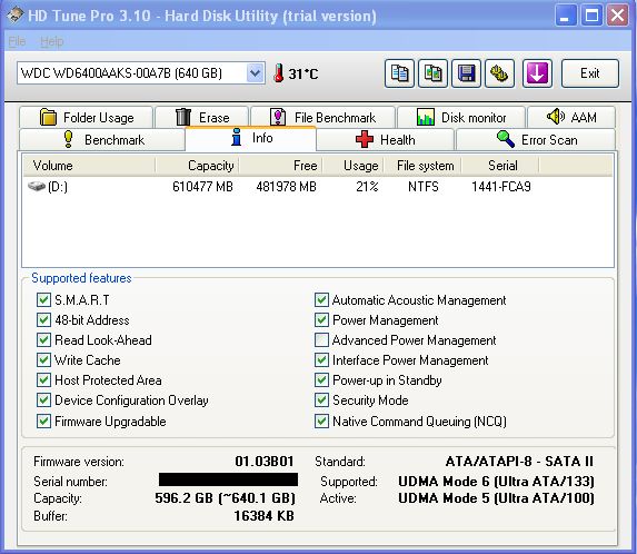

ich habe mir neue "Daten"-Festplatte von Western Digital, WD6400aaks mit 640GB gekauft.

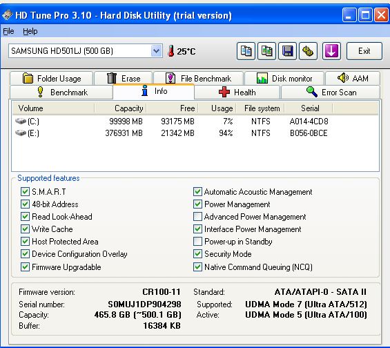

Meine beide Festplatten
Mein Mainboard: Abit IP35, ich habe Sata-DVD-Brenner und als Systemplatte eine Samsung 500GB.

Nachdem ich die Festplatte zuerst angeschlossen habe, dann gab es keine Probleme. HD-Tune hat LEse-Geschwindigkeit über 100 MB/sec. angezeigt. ICh konnte diese Geschwindigkeit auch beim Datei-Verwaltung merken :)
Nur nachdem ich den PC gestartet habe, ist die Geschwindigkeit plötzlich auf 4 MB/sec. beim Lesen( auf neuer Festlpatte) gefallen.
Ich habe gedacht, dass es vielleicht an dem "Windows XP"-Installation liegt, also habe ich "Winsows XP" neu installiert und die neuesten Treiber von der Herstellerseite geholt. Ja nach dem ersten Starten des neuen Betriebsystems habe ich wieder hohe Geschwindigkeit.
Doch als ich den PC heute zum zweiten Mal nach der Installation gestartet habe, dann habe ich wieder diese unsäglich langsame Geschwindigkeit.
Neustarts des PCs haben jetzt nix gebracht..
Ich denke, dass es vielleicht etwas mit Treibern oder SATA-Modus haben könnte, oder auch mit Firmware..
Hilfe!

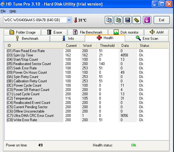

EDIT: habe gerade rausgefunden, dass die Festplatte in dem PIO-Modus getrieben wurde.
Ich hab den PC jetzt ausgeschaltet, den SATA-Stecker( von der neuen Festplatte) in anderen Slot gesteckt und den PC gestartet. Jetzt habe ich wieder die volle Geschwindigkeit.
Doch wie kann ich das Problem, dass die Festplatte nach neuem Neustart wieder in Pio fällt lösen??
ich habe mit dem Lifeguard Diagnostics von Western Digital die Festplatte gecheckt und dabei folgendes bekommen:
ich habe diese Festplatte per Jumper auf SATA1 umgeschaltet. Leider habe ich weiterhin das Problem, dass beim Zugriff auf diese Festplatte plötzlich die Fehlermeldung gibt, dass nicht alle Daten gespeichert werden konnten UND Festplatte verschwinden aus dem Arbeitsplatz oder wird in PIO-Modus versetzt.

das sieht mir nach einem Defekt der Festplatte aus. Ich würde an deiner Stelle eine RMA Nummer auf der WD Homepage holen und die Festplatte als defekt an WD zurückschicken.
Viele Grüße
Heinz-Jürgen
@schachi08:
Ich werde die morgen zurückschicken.
ICh habe die nähmlich auf SATA1 per Jumper gesetzt. Und hatte trotzdem diese Probleme gehabt.
Ich habe drei unterschiedliche SATA-Kabeln ausprobiert und hatte trotzdem diese Probleme.
Und auch WD "Dateguard Tools" und "WD Diagnostics" haben auch Fehler geworfen..
