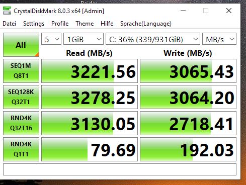

Gerade mit meiner SN750 gemacht:
(Intel z590 Board)

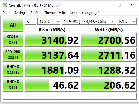

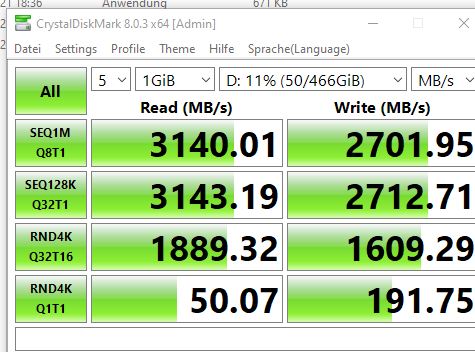

Wie gesagt, die 500GB ist wieder verbaut mit den üblichen Werten (für die GKS - den in meinem Rechner üblichen Werten)

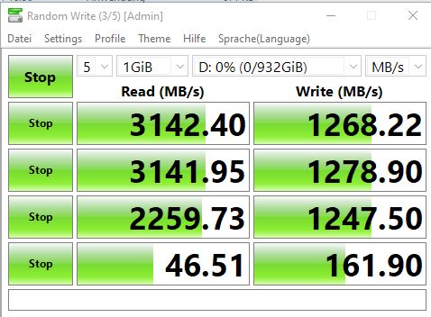

habe die 1TB noch einmal eingebaut, neu partitioniert - ist und bleibt nur halb so schnell
Warum steht da überall "Stop" (als ob da alle Tests noch laufen würden?
Das Ergebnis ist wohl unbrauchbar, sieht auch so aus weil alle drei Werte nahezu gleich sind, warum auch immer.

Die 500GB SSD haben in beiden Slots ca. dasselbe Ergebnis, die 1TB ist ebenfalls in beiden Slots gleich schnell bzw. langsam.
