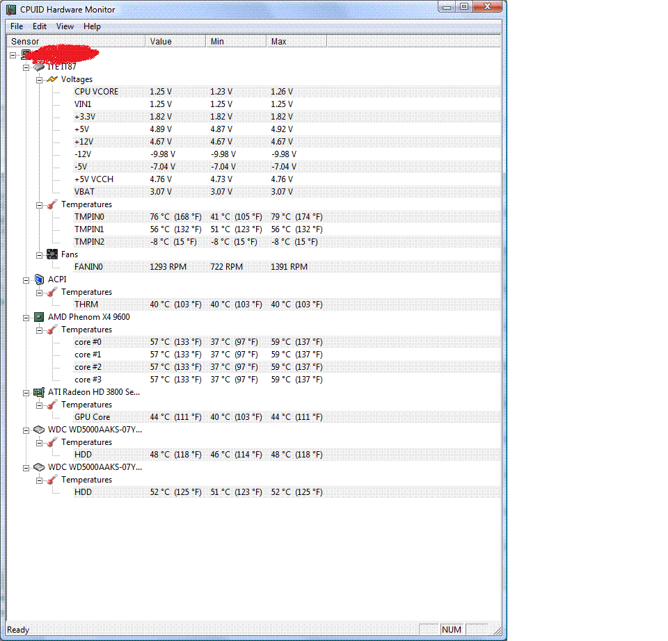

Meine beiden WDC WD5000AAKS 500 GB Festplatten erreichen ohne weiteres Temeperaturen um die 48-55°
Ich habe Samsung und Seagate Festplatten, die um die 30-40° liegen.
Erreicht Ihr mit der WDC WD5000AAKS 500 GB Festplatte ähnliche Werte?
Soweit ich informiert bin, liegen bei WD die freigegebenen Werte zwischen 5-55°

Sagen die Sensoren in der Platte (Cent-Artikel) oder das Infrarot-Thermometer?
Wenns Dir zu warm ist, häng nen Lüfter davor :-)
Ich würde dir generell empfehlen, die Festplatte mit einem Lüfter zu kühlen, denn sie verlieren an Lebensdauer wenn sie zu lange auf zu hohen temps. betrieben werden. Wobei deine 55° noch an der Grenze sind und nicht unbedingt zu heiß.
Hitze ist der Tod jeder elektronischen Komponete, keine Frage.
Dann kommt wohl noch ein Arctic Cooling zum Einsatz.
Bei den WD5000AAKS reicht wirklich schon ein langsam drehender Lüfter aus, um diese auf optimale Temperatur (30 - 40°C) zu bringen! ;)

Ich habe das Problem (wenn es eins ist) nun über Wochen verfolgt und die Temperaturen beider HD`s liegen immer im die 50 - 58°
Morgen gehts zu KM Elektronik und ioch werde den CPU Cooler gegen deinen AC austauschen.
Dazu dann noch ein 92er auf den AC Accelero der GPU und ein 80er AC direkt auf die Rückwand zwischen Netzteil und CPU-Cooler.
Ich denke, durch die allgemeine Absenkung der Innentemperatur werden die Platten etwas kühler.
