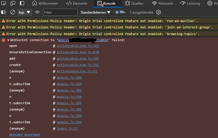

Die Website ist von außen nun problemlos erreichbar aber der WebSocket funktioniert nicht. In der Konsole sehe ich immer folgenden Fehler der mich nicht weiter bringt:
Auch im Reiter Netzwerk sieht man, dass nichts zurück kommt:

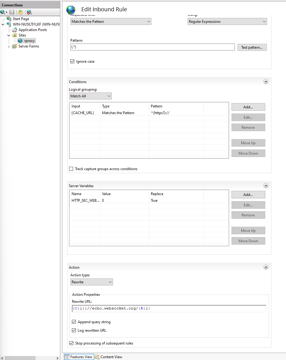

Hier meine Konfiguration von der Variable. Wobei ich mir gerade nicht mal sicher bin, ob der IIS da etwas mit zu tun hat. Wenn ich die Default Website mal beende, geht trotzdem alles. Also scheint der da gar nicht so involviert zu sein oder?

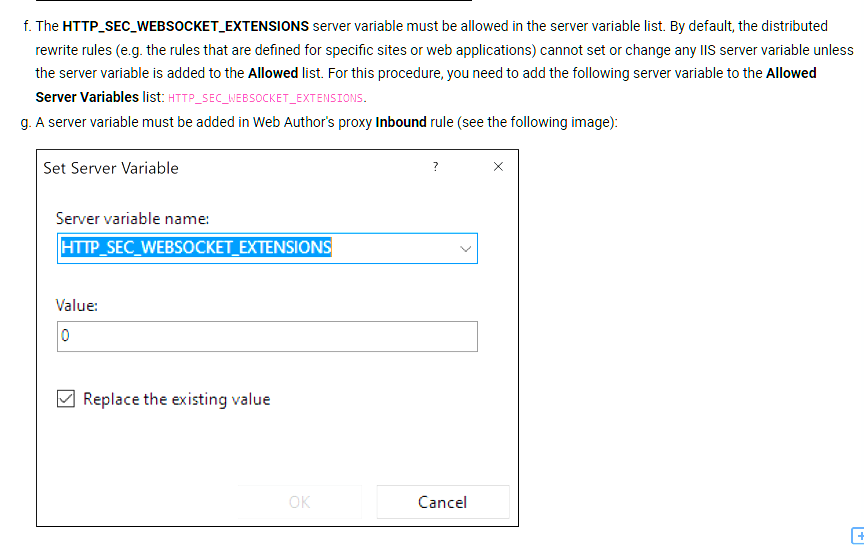

Hast du die Inbound Rule von g) konfiguriert?
Habe gerade keinen Windows Server zum selbst testen da leider.
Du kannst den kompletten Service stoppen, und schauen ob es was ändert.
Ja, das ist das aus dem Post #10 oder?
Also ich klicke links auf den Haupt IIS Knoten, worunter dann halt Anwendungspools und die Sites fallen. Dort habe ich als Features URL-Rewrite ausgewählt und rechts auf Server variables. Oder übersehe ich da etwas?

Mit der Konfiguration klappt es tatsächlich nun! <3
Man muss gar nicht mit dem Web Application Proxy (Remotezugriffsverwaltung) arbeiten, es reicht hier vollkommen aus, nur im IIS eine Seite zu erstellen und dann die URL Rewrite zu konfigurieren wie du beschrieben hast.
Ganz herzlichen Dank!

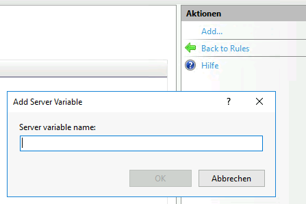

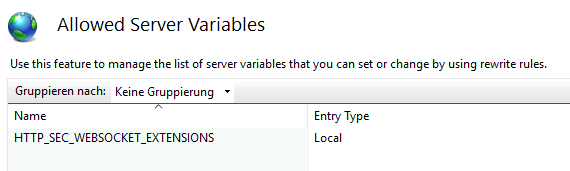

Was mir gerade bei dem 2. und 3. Host noch aufgefallen ist, wo ich das konfiguriere:
Man muss die Servervariable HTTP_SEC_WEBSOCKET_EXTENSIONS auch global hinzufügen, sonst geht es nicht.
Das heißt: Einmal natürlich das Feature Websockets installieren über den Server-Manager, dann im IIS-Manager links in der Navigation den Hauptknoten anklicken (Servername, direkt unter den Punkt Startseite) und dann über URL Rewrite rechts eine neue Variable hinzufügen. Erst dann greift auch die Variable in der Inbound Rule der eigenen Regel beim jeweiligen Host. Zu sehen in meinem Post 12
