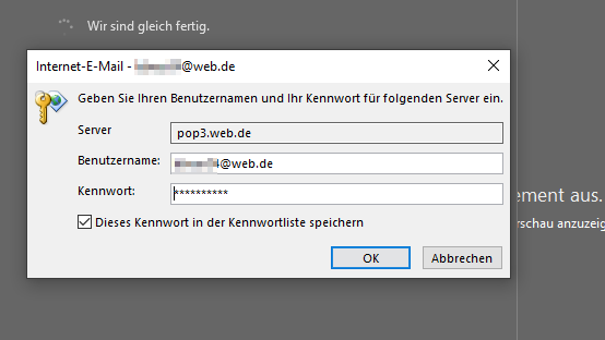

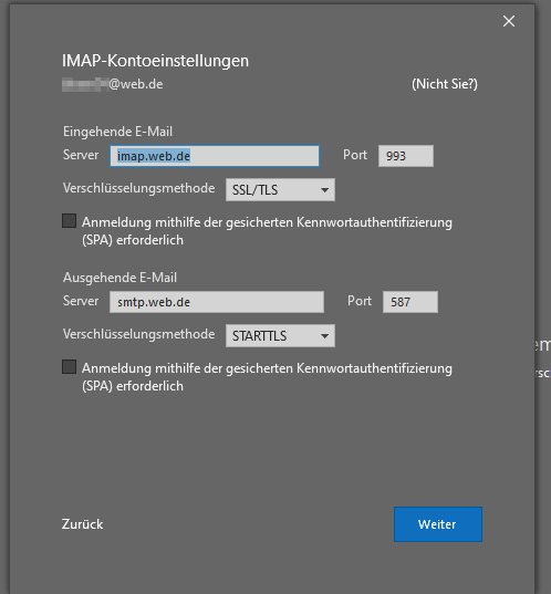

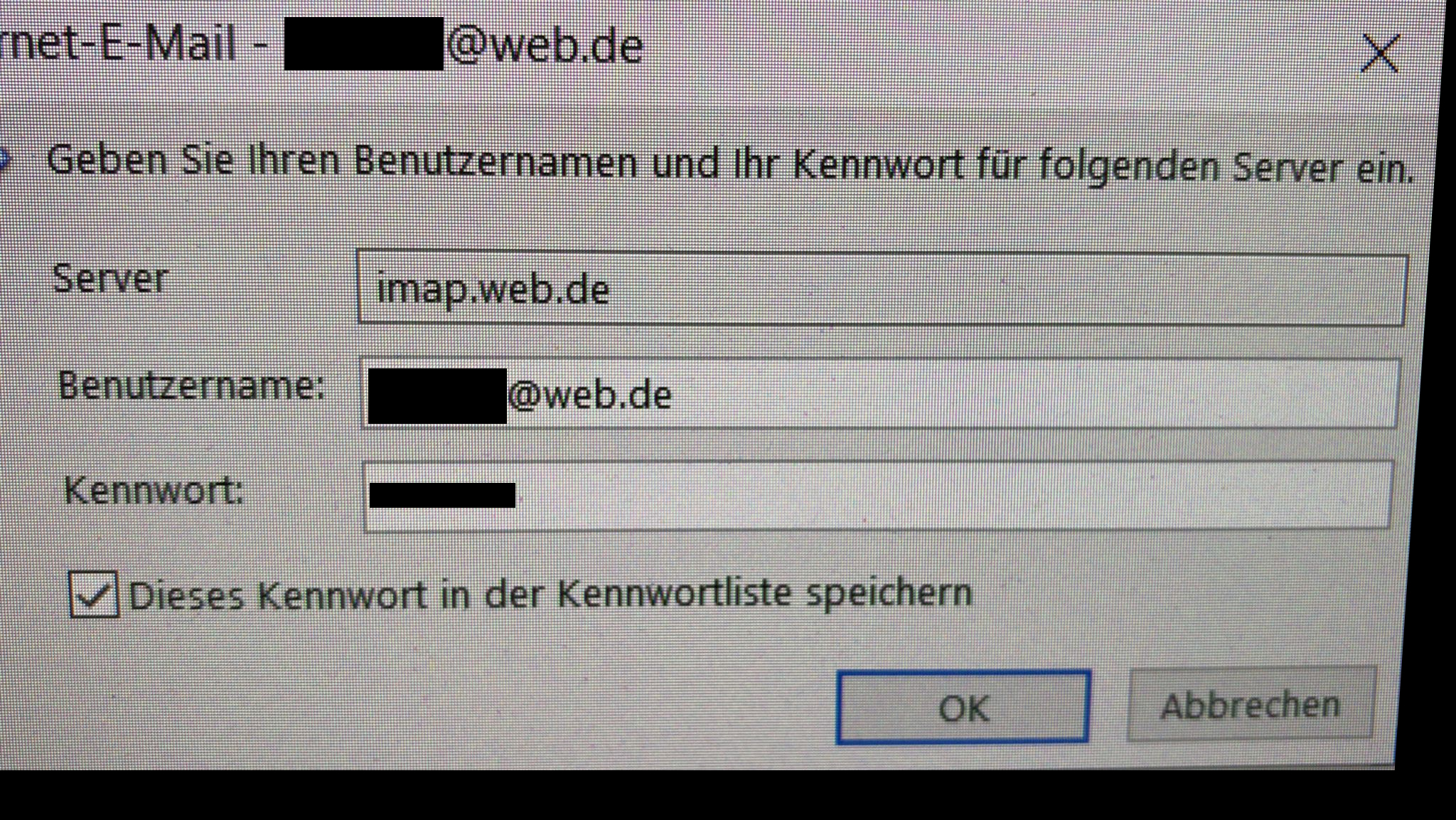

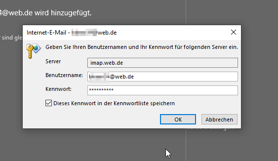

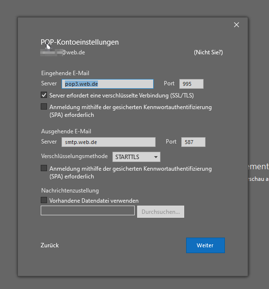

ich kann mich einfach nicht anmelden. Der nimmt die accountdaten nicht. wenn ich wie im bild 2 und 4 auf weiter klicke kommt halt das was man entsprechend auf bild 1 und 3 sieht. jeweils einmal für imap und einmal für pop3
Auf bild 1 und 3 kann ich dann belibig oft ok klicken, das fenster kommt SOFORT wieder.
"SOFORT" bedeutet: Ich habe nicht den eindruck, dass er überhaupt web.de kontaktiert und die daten auf richtigkeit prüft. Da das fenster sofort wieder da ist. Auch wenn ich mich normal bei web.de einlogge, sehe ich keine versuchten fehlgeschlagenen logins oder ähnliches
Hmm...
Also, ich hab' sowohl bei meinen web.de- als auch GMX-FreeMail-Konten (sind ja schließlich vom selben Anbieter "United Internet") in den Einstellungen zur Kontoverbindung die Option "Anmeldung mithilfe der gesicherten Kennwortauthentifizierung (SPA) erforderlich" aktiviert - allerdings nutze ich (sogar auch noch nur) Outlook 2010. 🤷‍♂️
Damit schonmal probiert?​
Mit outlook 2010 habe ich es nicht probiert 😂
"Anmeldung mithilfe der gesicherten Kennwortauthentifizierung (SPA) erforderlich" brachte keinen Effekt. Genau das gleiche verhalten.
