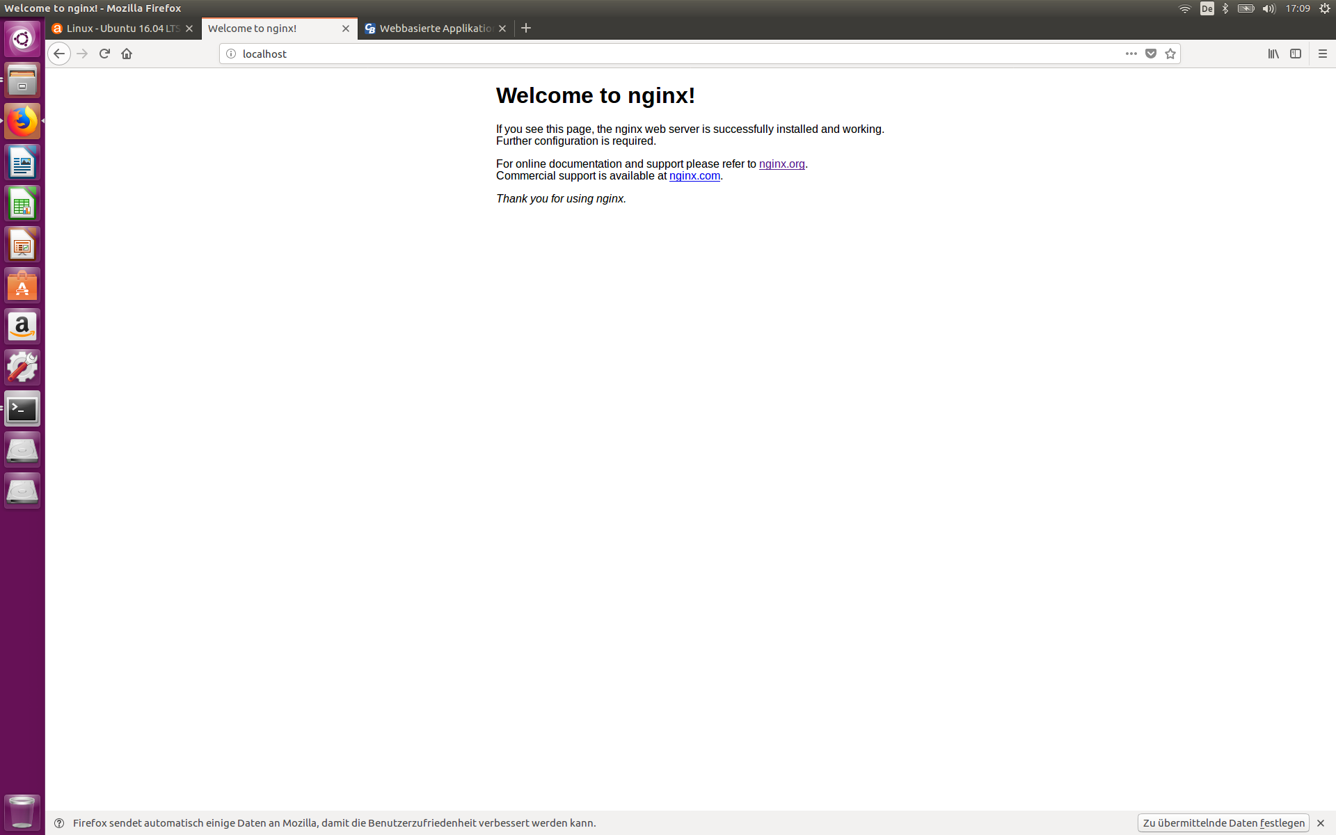

Der Befehl localhost alleine funktioniert. Es kommt dann allerdings diese Webseite. Ich hab ihr zu Beginn noch nicht zu sehr Beachtung geschenkt gehabt, weil ich dachte, da muss noch ein zusätzlicher Pfad rein. Aber dank deiner Hilfe merke ich, dass es diese Webseite ist und dass offenbar etwas noch nicht konfiguriert wurde. Die Frage ist jetzt nur, was ich noch anpassen muss.

Du musst jetzt den Pfad zu deiner Webseite einstellen, sonst weiß der ja nicht, wo die Dateien herkommen sollen...
Du musst das DocumentRoot festlegen, sonst findet er deine Dateien ja nicht (weiß gerade nicht wie es bei nginx hieß).
Wobei das Verzeichnis in den Docs ja festgelegt wird... mmhhh

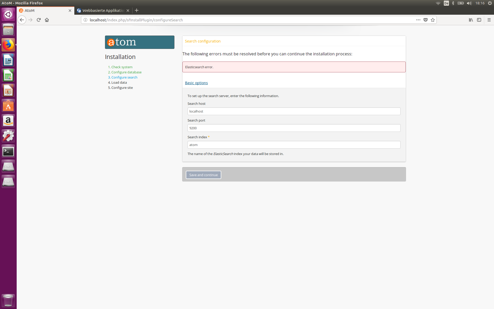

Ich habe den Laptop neugestartet und dann hat es funktioniert. Denn in den Dokumenten selber, soweit ich das verstehen konnte, waren die Pfadangaben korrekt. Ich vermute mal, dass die Einstellungen nicht geladen waren. Keine Ahnung. Dafür hänge ich jetzt in der Konfiguration des Webservers fest. Der Dienst Elasticsearch scheint irgendwie nicht zu funktionieren. Die Fehlermeldung ist leider nicht sonderlich hilfreich.
Das wäre jetzt auch meine Vermutung gewesen (der PC/Laptop muss dafür nicht neugestartet werden, man muss nginx nur das Signal zum neuladen der Konfiguration geben).
Bei Elastic Search kann ich leider nicht helfen, nie genutzt.
Eventuell nochmal sicherstellen dass ES richtig installiert und der Dienst gestartet ist (ist ebenfalls in den Docs), ansonsten wüsste ich da auch nichts.
