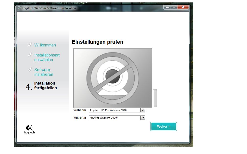

Edit: So sieht das vor der installation fertigstellung aus. Mikrofon funktioniert aber das Bild wird nicht übertragen.

Dieser Fall hat sich inzwischen gelöst. Es lag an einem Treiber meines Asus Z87 Deluxe/ Dual Mainboard für das Ai Charger+.
Dafür gab es eine Fix-Datei was man installieren mussste und danach funktionierte Webcam wieder so wie sie sollte.
