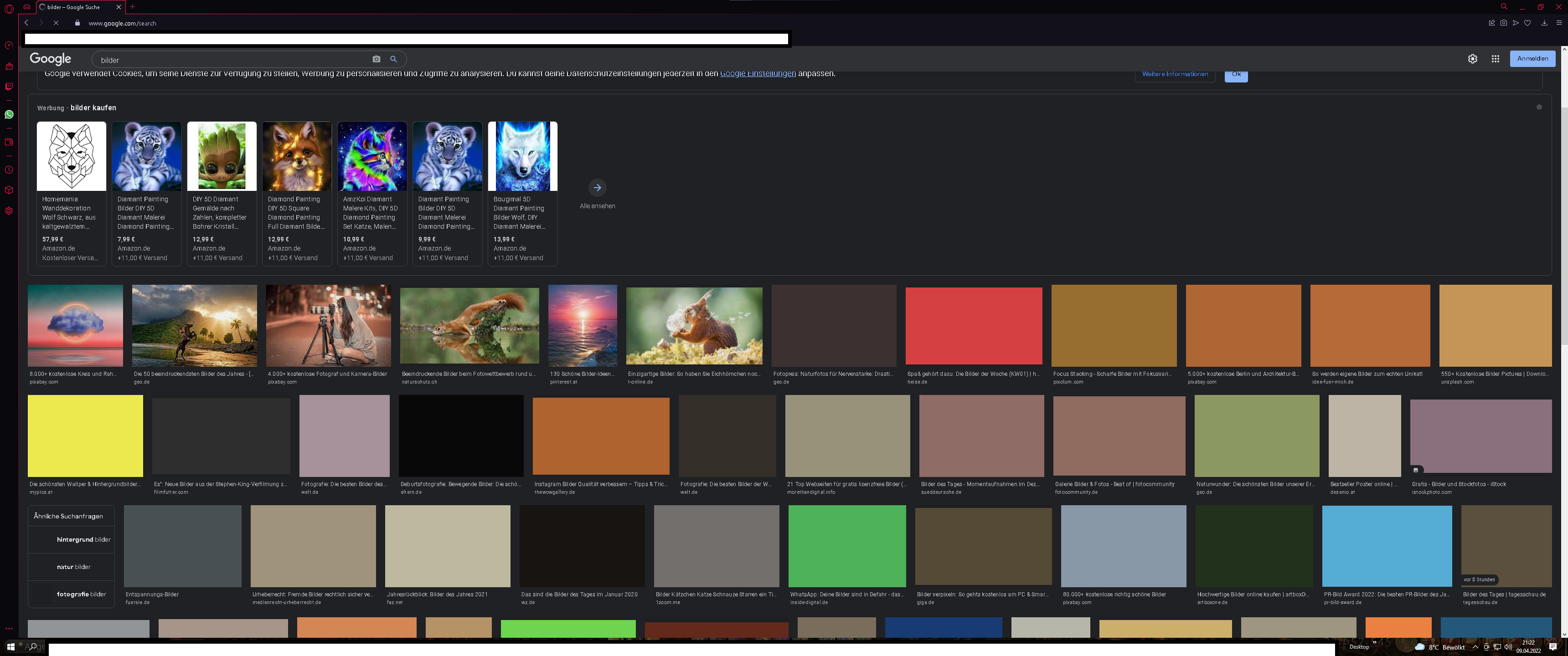

Ein Freund und seine Frau haben ein Problem bei dem mir die Ideen ausgehen: Wie im Bild im Anhang zusehen hört der Browser plötzlich auf den Webinhalt zu laden (die Ladeanimation im Tab zeigt aber das noch versucht wird der Inhalt zuladen). Teilweise kommt auch ein "ERR_CONNECTION_TIMED_OUT" (Mozilla Firefox).

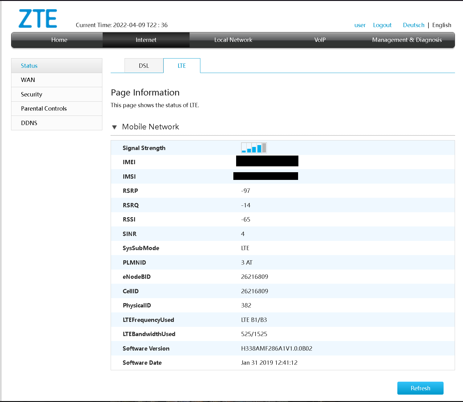

Der Router gibt die Signalstärke des LTEs mit 4/5 Balken an (siehe Bild) -also gut. Ich muss gestehen, das ich bei einem Problem mit dem LTE Signal, auch Problem bei Online Games etc. erwarten würde. Beide spielen zum Beispiel das MMOPRG Final Fantasy XIV -das funktioniert über Stunden ohne Probleme. Sie haben keine Verbindungsabbrüche o.Ä.
Der Router selbst sitzt unter dem Dach.

Naja, ist aber ein Kombigeraet. Geht u.U. nicht alles ueber LTE sondern auch ueber Kabel. Wenn der Ping oder das Spiel Nicht per LTE ist oder umgedreht kann eines funktinoieren und das andere nicht.
Keine Ahnung ob an dem Router man z.B. Kabel oder LTE testweise deaktivieren kann. Damit koennte man zumindest rausfinden ob es am LTE oder Kabel liegt.

Das was da oben im Bild nicht vollstaendig geladen wird sind wohl Bilder aus der Bildersuche von Google.
Selbst mit maximalen Privatsphaereneinstellungen im Browser plus ublock/noscript werden die normalerweise angezeigt.
Und dann muessten ja verschiedene (frisch installierte) Browser auf zwei Geraeten gleich eingestellt sein.

Ich habe einen neuen Verdacht was das Problem sein könnte. Öffnet man im Firefox die Netzwerkanalyse, und sucht nach den Einträgen die für das Laden der Bilder verantwortlich sind, dann sieht man tatsächlich als Status das die Anfragen (von Google) blockiert werden.
Ich vermute, dass die aktuelle externe IP meiner Freunde in einem Subnetz mit sehr sehr schlechter Reputation ist. Google (und andere) erlauben nur wenige Anfragen und der Rest wird blockiert. Wir haben zum Test ein VPN aktiviert und alle Bilder etc. haben danach sofort (wenn auch sehr langsam) geladen.
Wir werden das Gerät heute mal für eine Weile vom Strom trennen, in der Hoffnung eine IP aus einem anderen Subnetz zugewießen zu bekommen (die Verbindung ist IPv4 only).
