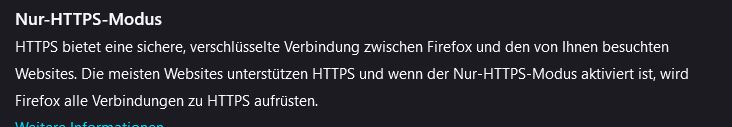

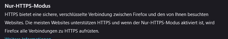

@exxpert hab selber bissel mit der Seite www.elkjop.no getestet bei Aufruf über http hab ich bei dieser Seite auch nen Access Denied erhalten https ging bei mir im direkt Aufruf.
hab dann mal mit der Einstellung im Firefox unter Datenschutz/Einstellungen /Nur-HTTPS-Modus
hin und her gewechselt. Wenn der Modus aktiv ist klappt der Aufruf auch mittels http und geht halt auf https rüber.
Wenn der Modus aus ist, ging nach nem Neustart vom Browser wobei Cache etc. bei mir immer mit gelöscht werden der Aufruf über http nur einmal, beim zweiten mal kam da auch wieder direkt Access Denied.
Dieses verhalten ist mir bisher aber nie so wirklich aufgefallen weil ich nichts mehr habe weiter wo über http zugegriffen wird weiter.
