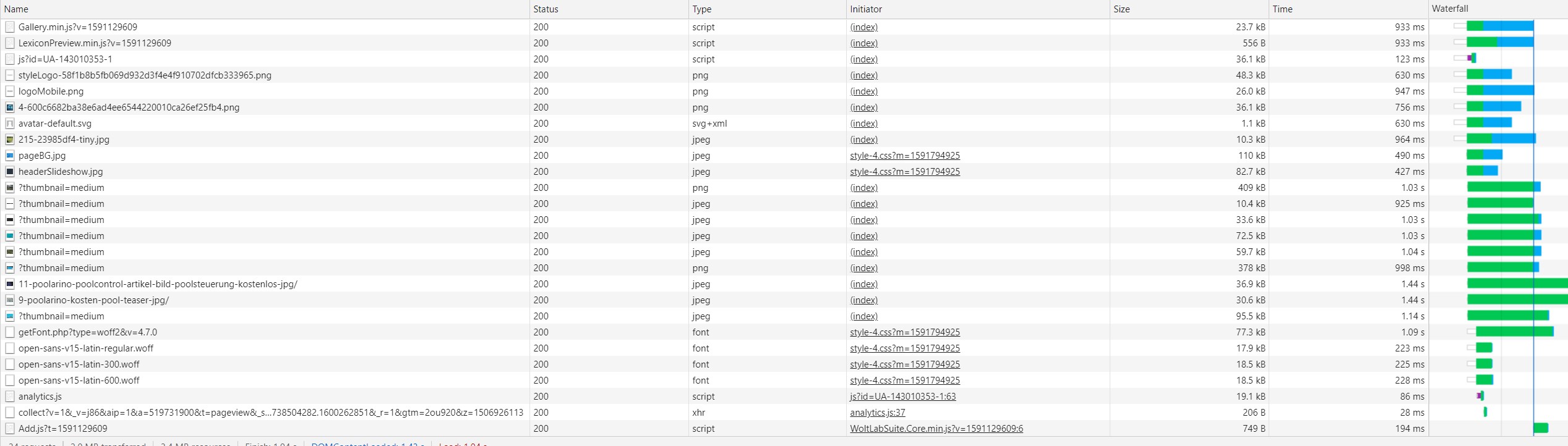

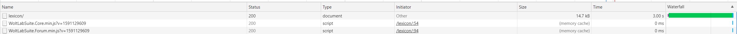

ich betreibe ein paar kleinere Webseiten und habe jetzt aber neuerdings festgestellt, dass eine meiner Webseiten bei mir immer langsam lädt. Wenn ich die Browser-Console öffne und mal mitverfolge, was da so passiert, sieht das ganze so aus wie auf den Bildern.
Teilweise vergehen bis zu 3 Sekunden bis zum ersten Byte, unterirdisch - aber woran liegts? Kann das wirklich nur am Server liegen? Gehostet wird die Seite bei All-inkl.com.

thumbnails dauern wohl sehr lang die meistens kleiner sind.
