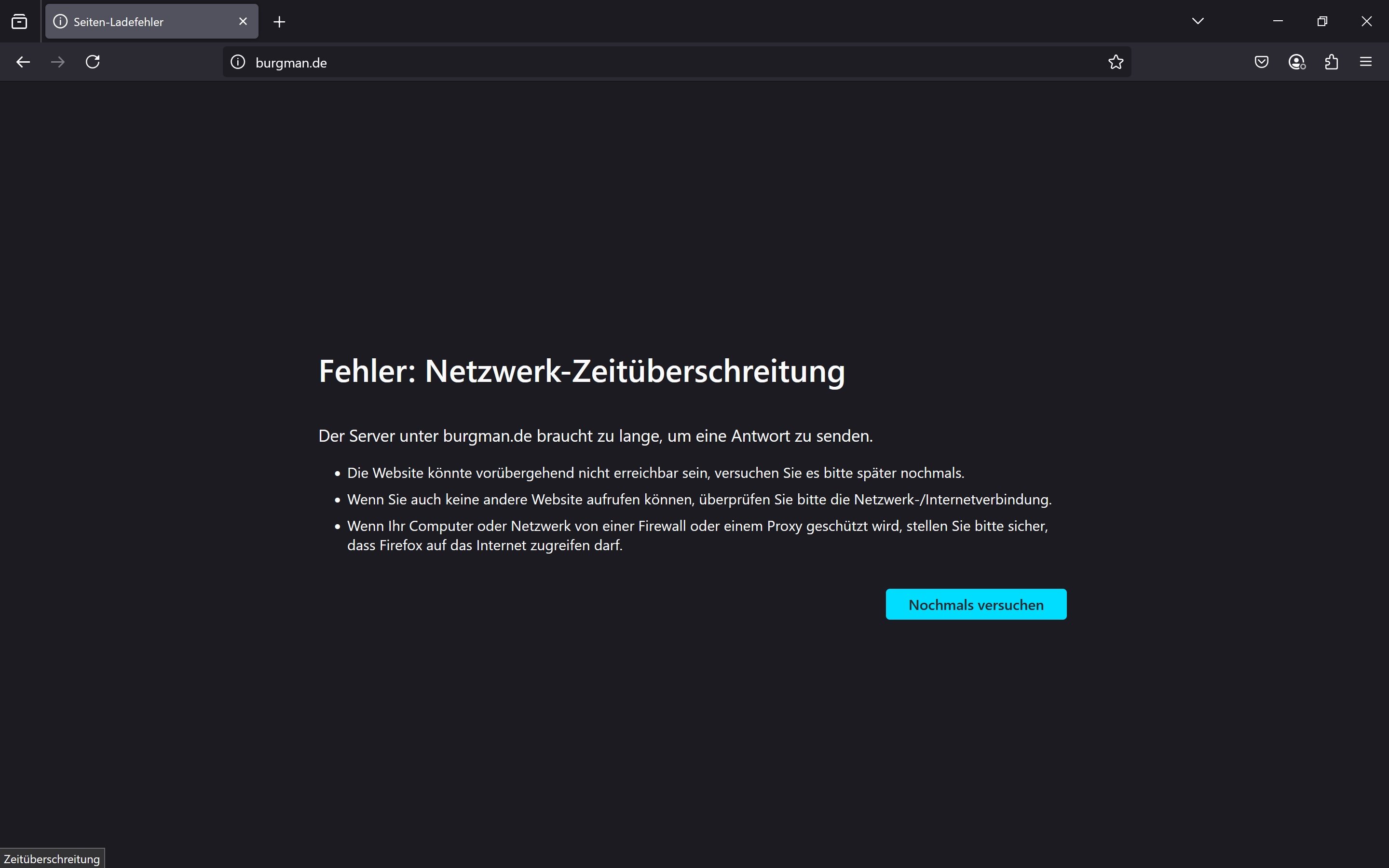

Bitte mal den Firefox nutzen und die exakte Fehlermeldung posten.
wird gemacht, muss ihn nur eben installieren...
So erledigt .
Da ein tracert zur Webseite funktioniert sieht es aus wie wenn die IP-Netze von Vodafone in irgendwelchen Blocklisten stehen die IONOS nutzt. Mir fällt da spontan UCEPROTECT ein. :D

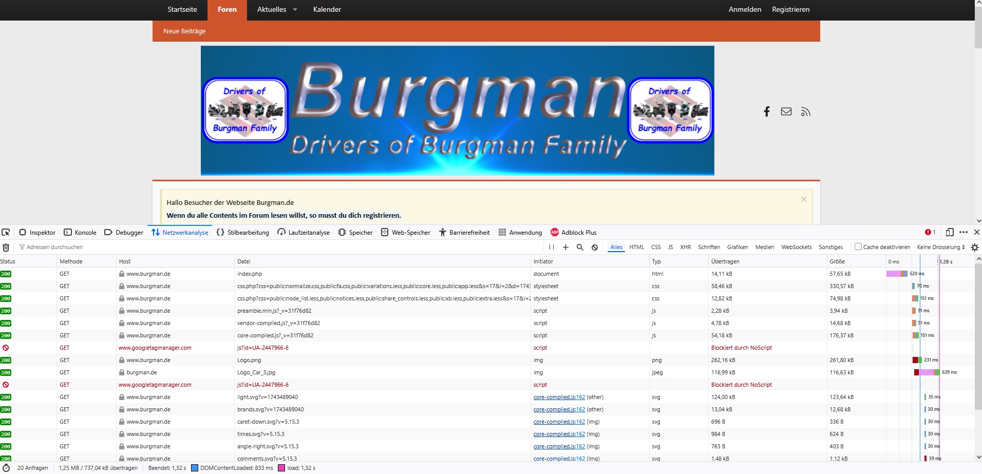

bzw. sieht du in den Browsertools, welche Dateien nicht an dich ausgeliefert werden?

@mchawk777 Im Post #7 sieht man das die Adresse korrekt aufgelöst wird, dadurch kann es kein DNS Problem sein.

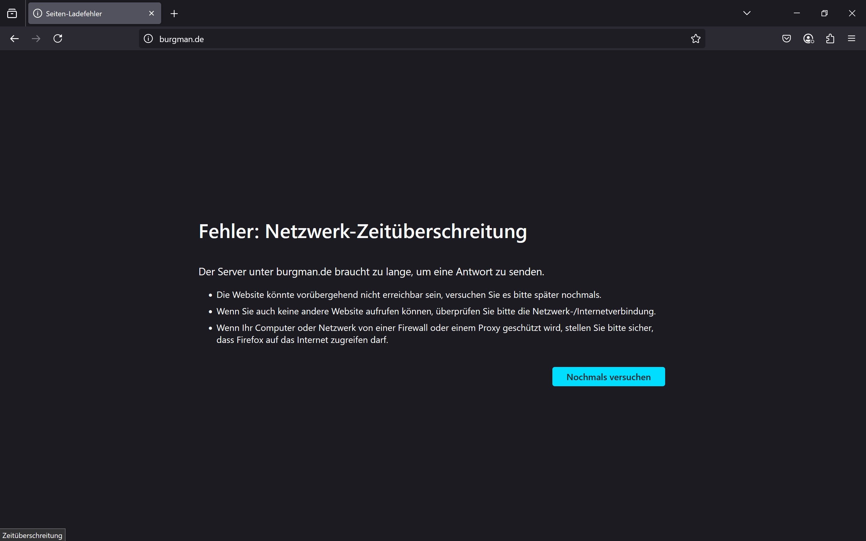

Dann sind wir wieder an dem Punkt, dass die Domäne nur auf eine IPv4-Adresse verweist - DSlight kein Hindernis sein kann, da ausgehende Verbindung - und das Abschalten von IPv6 in der Fritzbox unnötiger Aktionismus ist, da eh nicht beteiligt. 🤷‍♂️
Bleibt schlicht und ergreifend der Zeitüberschreitungsfehler, was letztendlich auf das aktuelle Routing beim ISP hindeutet - Fehler, die meist vorübergehend sind.
