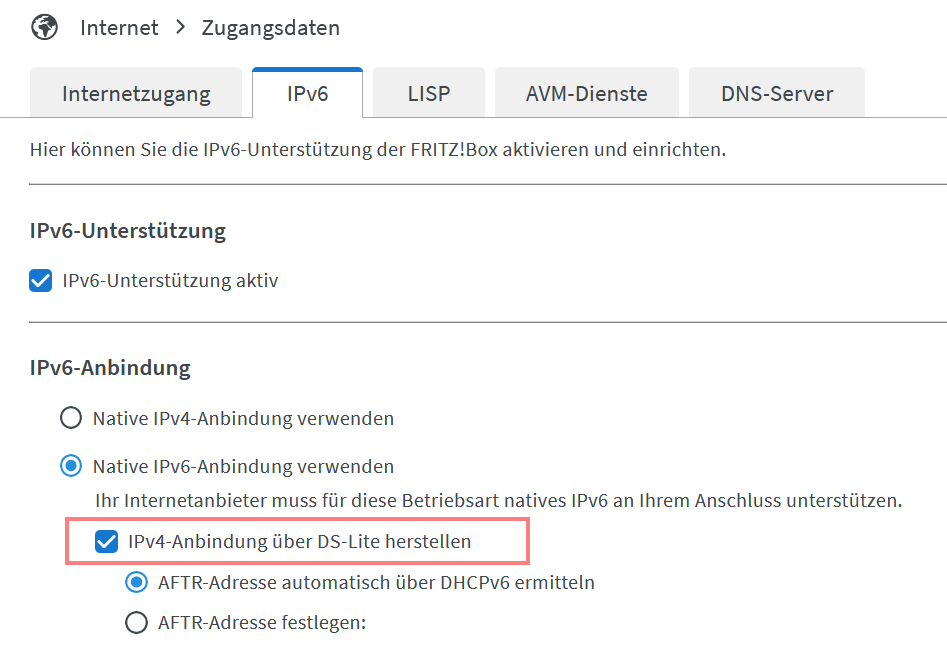

die Werbseite ist nur über IPv4 erreichbar. Vodafone nutzt vermutlich bei dir DS-Lite um dir eine interne IPv4 Adresse zuzuweisen.

Die Telekom verteilt noch externe IPv4 Adressen, das bedarf im Regelfall keiner Speziellen Einstellung.
Daher muss das ggf. bei dir im Router entsprechend aktiviert werden. Sonst bist du nur mit IPv6 unterwegs und hast somit keinen Zugriff auf Dienste die nur über eine IPv4 Adresse verfügen.
Bei einer Fritzbox wäre das zum Beispiel hier zu finden:

Ich verwende eine eigene Fritzbox 6690, daher habe ich kein DS-Lite. An den anderen 2 Aschlüssen wird DS-Lite verwendet.
Eine eigene Fritzbox heißt nicht, das du kein DS-Lite hast.
Das ist eine Sache die der Provider vorgibt. Und Vodafone schaltet in der Regel immer DS-Lite. Es sei denn du hast dir über den Support eine externe IPv4 Adresse schalten lassen. Das ging früher mal, aber wie das jetzt aus sieht weiß ich nicht.
