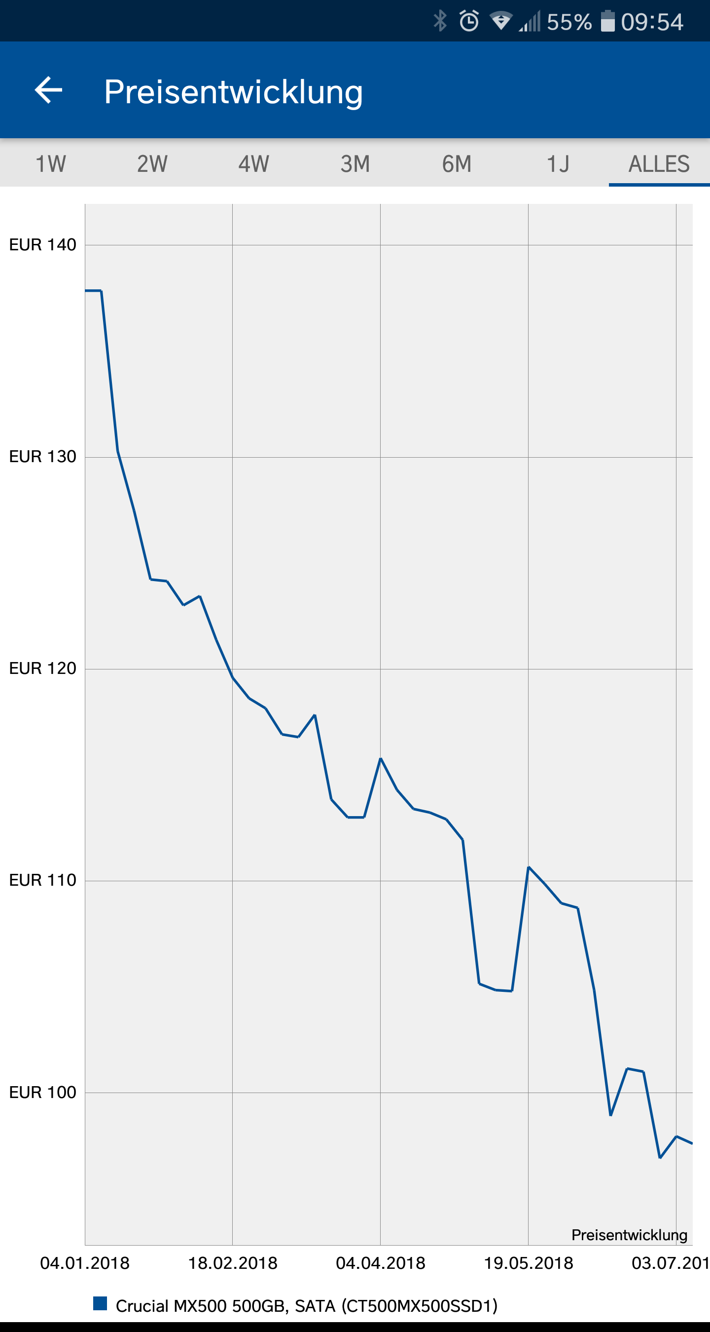

Flynn82 schrieb:
Die sind so günstig wie nie (100€ für 500gb) und ich empfehle dringend jetzt zu kaufen
Empfehle ich auch aber das mit dem "günstig" ist so ne Sache wenn gleichzeitig fast alle Games in den letzten Jahren massiv an GB zugelegt haben. Im Endeffekt bekommt man jetzt auf ne 512GB SSD genau so viele Games wie vor 3-4 Jahren auf ne 256GB SSD ^^ Speicherplatz "gewonnen" hat man also im Endeffekt nicht deshalb weiss ich nicht ob "günstig" der richtige Ausdruck ist um die Situation darzustellen.
@ anexX: Nein, ist nicht unbedingt das richtige Wort. Vor allem bedeutet günstig nicht preiswert, denn das sind sie nicht. Nur zum Vergleich: Für 100€ bekomme ich 4TB Speicher auf einer Festplatte, also das achtfache. Das wäre preiswert und günstig dazu, ohne eben billig zu sein. Aber das wird jetzt zu OT.
Wollen wir jetzt HDDs mit SSDs vergleichen?
Dann empfehle ich kaum noch Ram einzubauen und lieber die "günstige und preiswerte" Auslagerungsdatei zu nutzen! ;)
Äpfel und Birnen würde ich sagen.
Und auch wenn ihr die Formulierung auf die Waagschale legt ändert das nichts an der Aussage.
Leute wie du kapieren es nicht und feiern es frenetisch, wenn die SSD nur noch achtmal so viel kostet und bezeichnen es als günstig. Datenspeicher mit dieser Kapazität hätte man noch vor gar nicht all zu langer Zeit als nicht annähernd ausreichend bezeichnet, und das sind sie heute noch nicht
Die SSD mag billiger geworden sein - günstig ist sie deswegen noch lange nicht
"Leute wie du" - du bist mir ein komischer Kauz, falsch gefrühstückt? :)
Ich hatte noch nie mehr Datenspeicher im PC als derzeit mit den 2 SSDs (1,5 TB) und komme damit glänzend aus.
Immerhin verstehe ich, dass eine SSD eine andere Technik als eine HDD ist und zahle liebend gerne den Aufpreis für die Vorteile. Vielleicht liegts auch daran, dass mir 100€ für eine SSD nicht weh tun...
Wer dringend ein großes Datengrab braucht kann sich ja auch an den Preisen für HDDs erfreuen.
Was ich nicht verstehe wieso man sich so dran aufhängen muss. Keiner feiert hier was, aber man wird ja noch auf die sinkenden Preise hinweisen dürfen.
In diesem Zusammenhang brauchen wir doch die Grundsatzdiskussion, ob SSDs als Datenspeicher günstig sind, doch nicht weiter diskutieren. Ich behaupte weiterhin, dass @methodic faith mit einer SSD für System und 1-2 Games mehr Preis-Leistung aus dem PC rausholt, als mit dem Upgrade von R5 1400 auf R5 2600.
