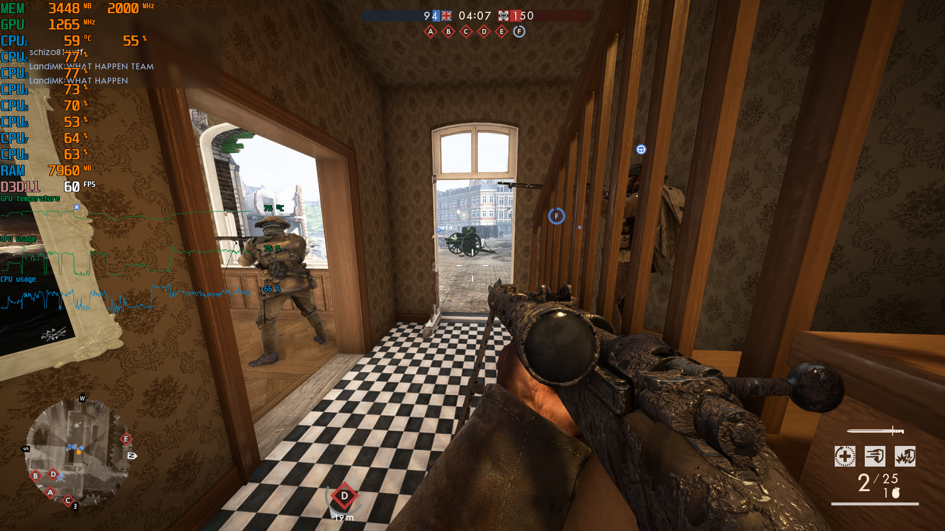

So sehe ich das auch....wegen deinem CPU Limit passiert das nicht! Ich habe einen alten i5 3570k+RX560 4GB....ich habe sehr wohl ein CPU Limit in BF1, aber niemals solch krassen FPS Schwankungen wie bei dir. Und mein System ist deutlich langsamer als deins....
Da ist was anderes das Problem...Temps, Treiber, etc. Check das mal alles.

Also anscheinend funktioniert es jezt, obwohl ich nicht eine sache geändert habe. Allerdings ist die GPU bei Maximal 80% ?
Hast du Vsync an ? Auf deinen Screens sind immer glatte 60FPS. Da bleibt die GPU Auslastung auch entsprechend niedriger wenns auf 60 FPS begrenzt wird.
Im AMD Treiber gibts auch nen Punkt Namens Power Efficiency, kann auch schon Helfen Schwankungen zu reduzieren wenn man das deaktiviert. Definitiv oben bleibts aber mit dem bereits genannten Tool Clockblocker
Ja genau ich hab Vsync an. Ich hasse Tearing :)
Dann brauchst du dich über die Auslastung nicht wundern :) Es wird ja begrenzt bevor die GPU auf 100% Auslastung kommt, sprich die schafft auch mehr als 60FPS wenn man sie lässt.

Okay vielen dank :) Dann hat sich mein Problem ja wie von Geisterhand erledigt...sehr komisch, aber beschweren werde ich mich da nicht. War es gott sei dank doch kein Fehlkauf.
Die großen Einbrüche können auch vom Vsync kommen, hab zwar lange nichts mehr damit zu tun gehabt aber ich glaube es war so, dass wenn man unter die 60 FPS fällt und das auch nur fürn Bruchteil einer Sekunde, dass die dann halbiert werden oder sowas.
Was aber hoffentlich passiert ist, dass du Windows wirklich neu aufgesetzt hast nach dem Umbau - CPU Ram Board wechseln und wieder starten, ja das geht zwar, ABER kann echt mächtig Probleme machen insbesondere in der Performance.
Hab das ein mal gemacht vom FX 8350 aufn i5 4690K, in ein paar Titeln liefs gut und in anderen wars einfach nicht spielbar.
Unterm Strich darf aber selbst der 1400er kein Fehlkauf sein, die FX Prozessoren haben viele Limitierungen, die sich insbesondere beim Gaming bemerkbar machen.
Ich würde aber dennoch trotzdem darüber nachdenken einen 1600(x) zu besorgen solange dies möglich ist, 6 Kerne und 12 Threads - mehr brauchste momentan nicht für Zocken und bist aber erst mal besser aufgestellt (vor allem wegen Battlefield 1, kommendes BFV und falls du das neuste Assassins Creed spielst).
Musste bei einem 60 FPS Lock eigentlich nicht, ist aber auch nur ein Vorschlag meinerseits und eben wie oben beschrieben, wenn du auch nur kurz unter die 60 fällst, haut Vsync noch mal einen oben drauf.

Nein ich habe Windows nicht neu installiert, wollte das aber heute abend noch machen. Der kauf der Teile war auch eher spontan und wollte nicht wirklich mehr als 350€ für alles ausgeben ( Ryzen 5 1600 hätte etwas über 400€ gekostet ).
Den 1400 würde ich trotzdem OCn, bis auf 3,7 GHz bekommst den quasi immer sogar ohne Spannungsänderung. Das sind mal eben >10% Mehrleistung ohne Kosten, wird weitere Frame-Abfälle unwahrscheinlicher machen.

Also das Problem kam soeben wieder. Ich installiere gerade Windows neu, mach ein Bios update und schau dann mal weiter
Mir ist auch aufgefallen,das entpacken von 60MB Ordner um einiges länger gedauert hat als mit dem FX. Über 10 sekunden

Habe Windows neu installiert, über viel Blut, Schweiß und Tränen, und anscheinend ( noch nicht in-game getestet ) ist das problem zumindest im idle behoben. Karte liegt konstant zwischen 0 und 4 % Auslastung und hat absolut selten mal einen 100% spike beim starten einer anwendung. Normal war das auch immer einer Berg- und Talfahrt. Allerdings werde ich den post noch einmal bearbeiten wenn ich es mit Battlefield 4 getestet habe. ( One dauert mir bei 1,5mbit einfach zu lange )

Edit: Also das Problem scheint durch die Neuinstallation von Windows behoben zu sein. Battlefield 4 und eine Auslastung von 100 - 93 % im Task-Manager ohne und cirka 60 - 63% mit V-Sync :) Zwar hier und dort minimale drops auf 57 FPS , aber ich glaube das liegt auch an dem Spiel.
