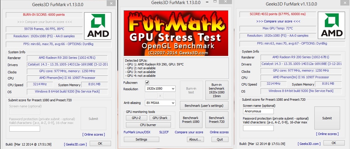

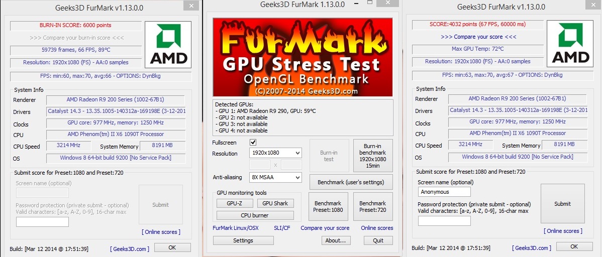

nun einmal durchlaufen lassen, allerdings weiss ich nicht was ich von den SCORE Points (4032 points, 67 FPS, 60000ms) halten soll?
MAX Temp war 72 C was wohl gut ist.
Auflösung 1920x1080 4xMSAA (AA:0 samples zeigt er aber an)

wurde zweimal ausgeführt. scheint alles i.O. zu sein:
Um Scorepoints ging es mir gar nicht, hätte ich vlt sagen sollen. Mir gings darum, ob das System dabei einfriert oder Artefakte erscheinen. Normalerweise sollte bei einem kleinen Stoß nichts passieren, kannst ihm ja nochmal einen kleinen Schubs geben und schauen ob der Fehler reproduzierbar ist. Andererseits kannst du sie doch auch einfach umtauschen um ganz sicher zu gehen.
Edit: Hast du auch den Burn-In gemacht oder nur den Benchmark?
ich habe beide Varianten durchlaufen lassen, sieht man glaube ich auch in der Grafik.
bei beiden gab es keine Probleme, keine Freeze, keine Artefakte.
