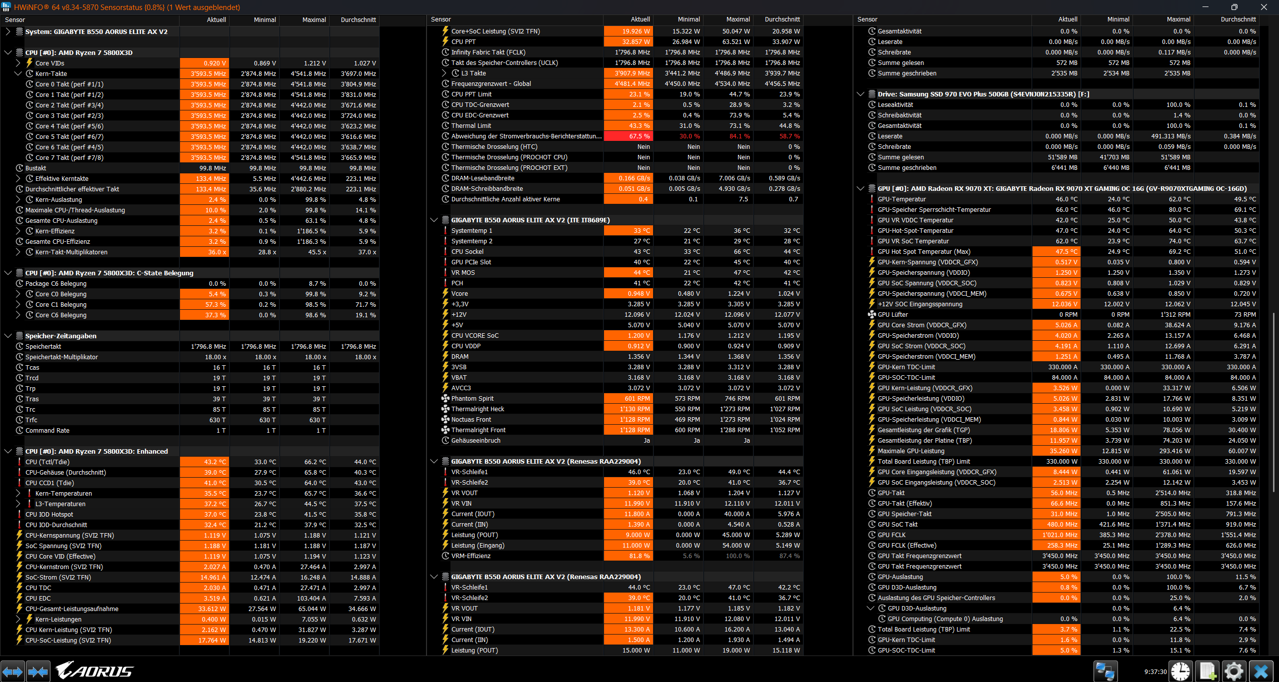

Edit:
Das ist von eben, der abendlichen Gamesession. World War Z WQHD auf 80 FPS beschränkt.
