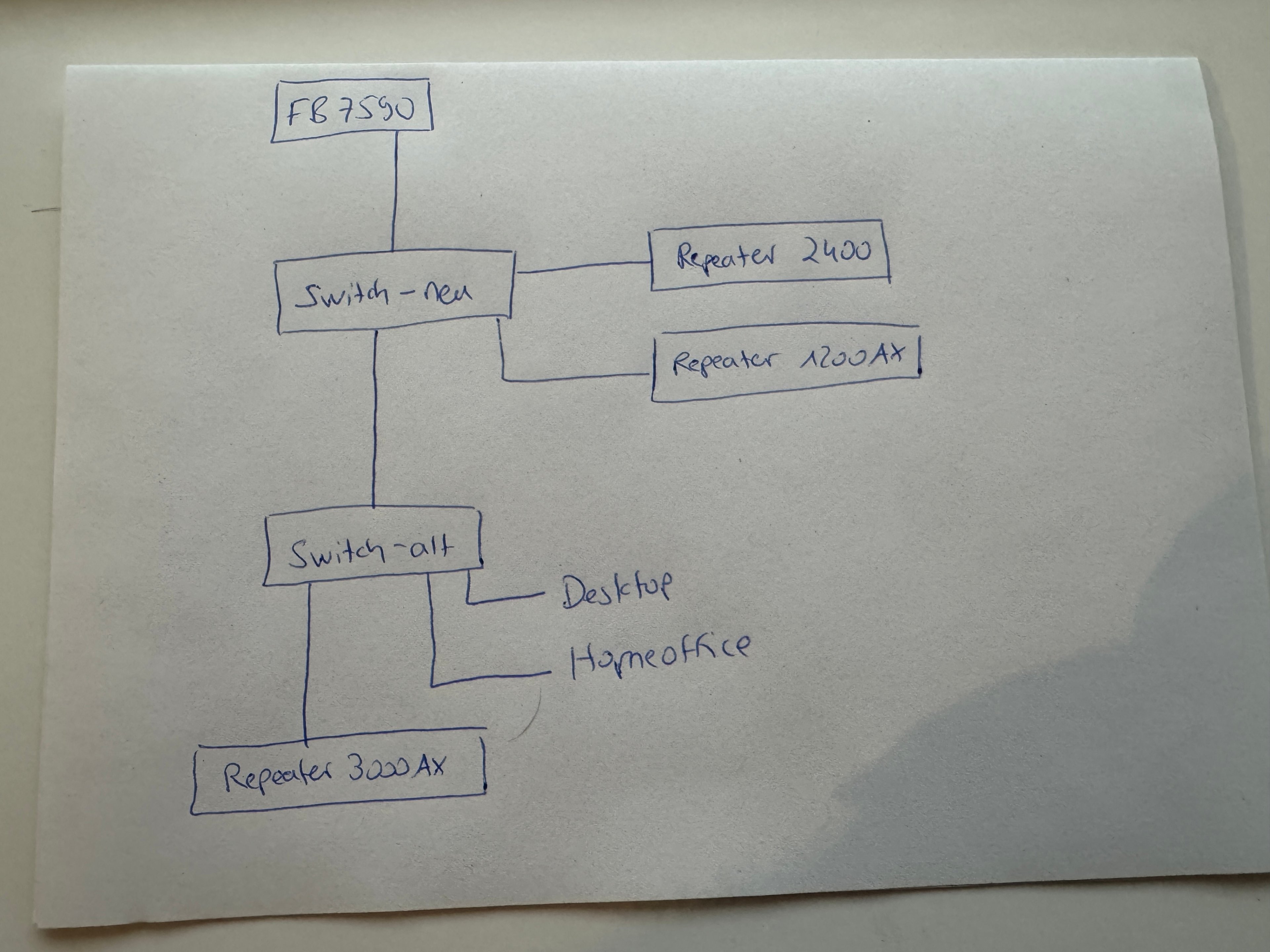

Klingt vielleicht blöd, aber im Grunde ist das eine Art Verzweiflungstat. Ich versuche mal die Probleme zu schildern. Aktuell sitze ich mit schlechter Verbindung im Homeoffice.
Es sind aktuell nicht nur WLAN-Probleme.
  • Die VPN-Verbindung verbindet sowohl im LAN/als auch im WLAN Betrieb fast minütlich neu. (Meine Arbeitskollegen haben dieses Problem nicht)
  • Speedtest im Internet zeigt eine Geschwindigkeit von ca. 220 MBits an / Über Teams hakt das Gespräch ständig.
  • Mein Privat-PC hängt am selben Switch und zeigt das ähnliche Phänomen - Speedtest gut/Performance schlecht
Kurioserweise habe ich gerade den Switch getauscht und einen alten (den ich beim letzten Mal ersetzt hatte) verwendet und die LAN-Probleme sind gerade erstmal behoben. Tatsächlich habe ich jetzt schon 4 Switches hier liegen, weil ein Tausch meist für einen gewissen Zeitraum geholfen hatte.
Ich verstehe jetzt aber nicht, weshalb ich die letzten Abende direkt neben dem Repeater 2400 wieder nur eine extrem langsame WLAN-Verbindung hatte.
Irgendwo habe ich doch einen massiven Bug im System.
Anbei auch nochmal schematisch und vereinfacht unser Netzwerk.
Lässt sich die Switch Kaskade umgehen? Also beide Switches direkt an die Fritte? Das eliminiert schonmal einen möglichen Problemfall.
Kontrolliere mal, ob alle kabelgebundenen Geräte einen Gigabit Link herstellen. Evtl. haben die Switches ja LEDs die das anzeigen.
Nein, die Kaskade ist anders leider nicht machbar.
Im Fritz.box Interface werden die Kabelgebundenen Geräte mit 1Gbit angezeigt.
Wie kann denn die Fritzbox die Linkgeschwindigkeit zwischen Switch und Desktop kennen? Prüfe das mal bitte direkt an den Switches oder Clients.

Besteht die Möglichkeit mal testweise eine direkte Verbindung vom Desktop PC zur FritzBox herzustellen, also ohne die Switche dazwischen, und zu testen? Ggfs. mal das Firmengerät auch direkt an die FritzBox anschließen und testen. Damit kannst du dann zumindest schon mal die Switche ausschließen.
Langfristig auf jeden Fall prüfen, ob die FB vom Hardwaresterben betroffen ist.
